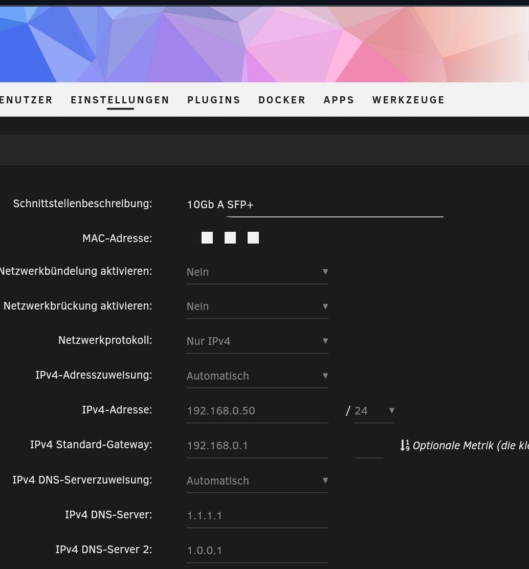

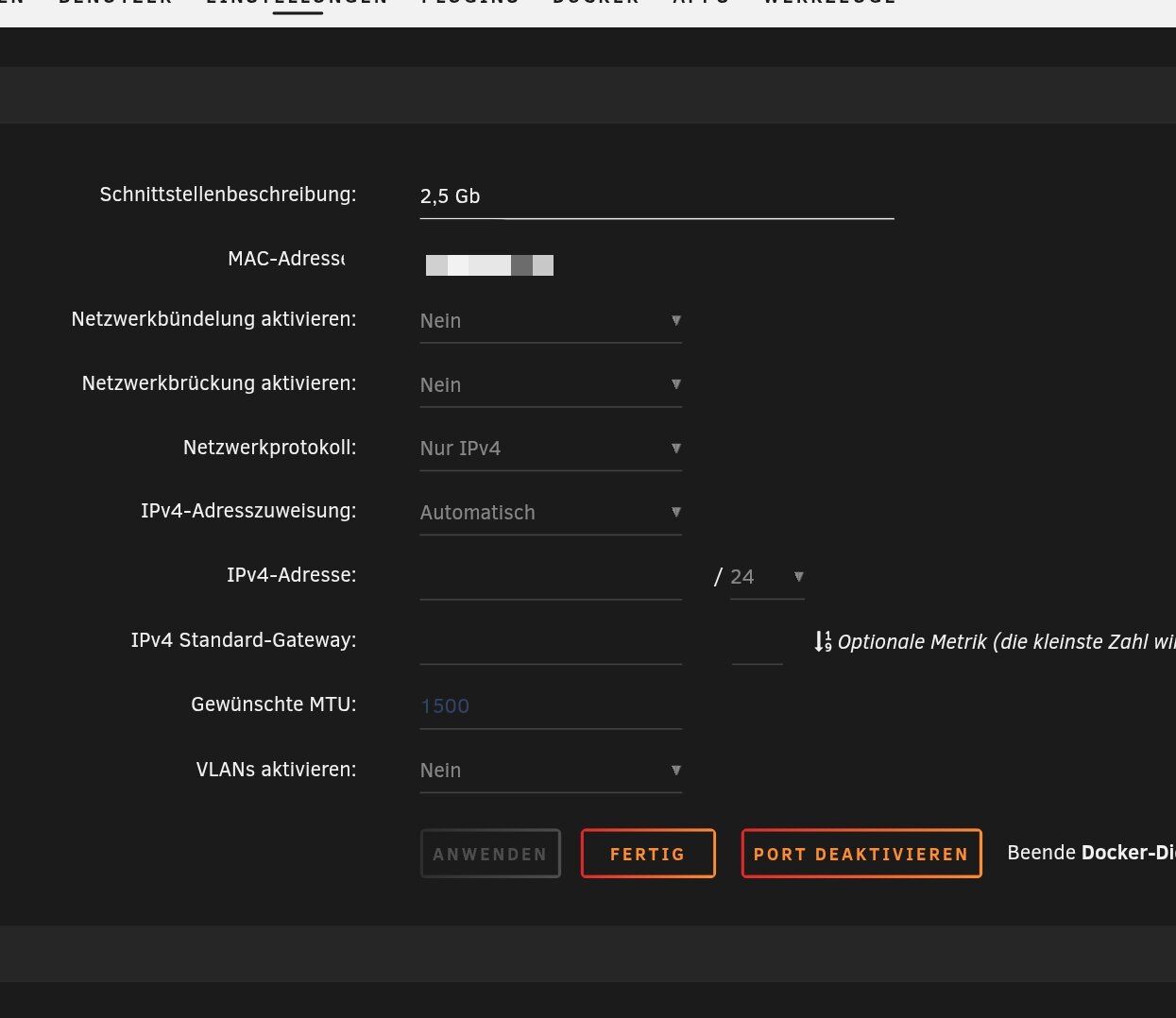

Screenshot_2025-04-17-08-51-27-01_40deb401b9ffe8e1df2f1cc5ba480b12.thumb.jpg.2a4eb0a0daf3a073ac4ef02419e0d000.jpgScreenshot_2025-04-17-08-52-21-92_40deb401b9ffe8e1df2f1cc5ba480b12.thumb.jpg.fd2a8720035c086087aa4db94ac0225e.jpgHallo zusammen,
ich habe jetzt nach Wochen der Fehlersuche endlich mein Problem identifiziert und bräuchte da mal eure Hilfe.
Und zwar nutze ich den 2,5Gbe onboard Anschluss um den Server per WOL zu wecken, da die 10Gbe Mellanox Connect 3 dieses Feature
nicht unterstützt und ich den Server manchmal wochenlang nicht brauche. Die Verbindung zum Server wird aber im gesamten Netzwerk nur über die IP Adresse der Mellanox Karte aufgebaut. Beide Karten laufen separat, ohne bonding und haben eine eigne IP.
Nun ist es so, sobald beide Anschlüsse des Servers genutzt werden, reduziert sich die Übertragungsgeschwindigkeit der 10Gbe Karte auf 280Mbps. Ziehe ich den 2,5Gbe Anschluss raus, hat die 10Gbe karte wieder die volle Leistung. Verstehen tue ich das Ganze nicht und es hat mich viele Nerven gekostet den Zusammenhang herzustellen.
Gibt es vielleicht irgendeine Möglichkeit die beiden Anschlüsse so in Unraid zu konfigurieren, dass die WOL Funktion des onboard NIC erhalten bleibt aber die volle Leistung der 10Gbe Karte genutzt werden kann?
Danke
Edited by czekow
Danke
There are no reason the 2.5g NIC will slow down 10g NIC. For make WOL on SFP+, even it is possible but I don't think it is a good idea, because SFP+ would draw too much power.
All my SFP+ server use the onboard RJ45 ethernet for WOL purpose, simple set it don't allocate IP ( optional not must )
Edited by Vr2Io
