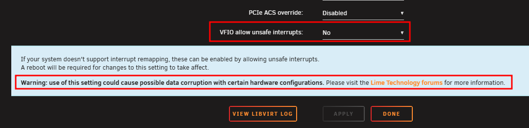

wie es ausschaut, ist es doch deaktiviert? Oder bin ich auf dem falschen Pfad?
Falls jemand in der gesendeten *.config Fehler oder Unsinnigkeiten entdeckt.. ich bin für jeden Ratschlag oder Tip sehr dankbar ;o)
teilweise, und Nein, bist schon richtig, so wäre der Standard ...
und gemäß deiner diag war/ist auch ACS komplett aktiviert, aus den Start Parametern Flash (syslinux)
BOOT_IMAGE=/bzimage pcie_acs_override=downstream,multifunction vfio_iommu_type1.allow_unsafe_interrupts=1 initrd=/bzroot
Danke, habe es jetzt auf die Standard Einstellungen angepasst...
