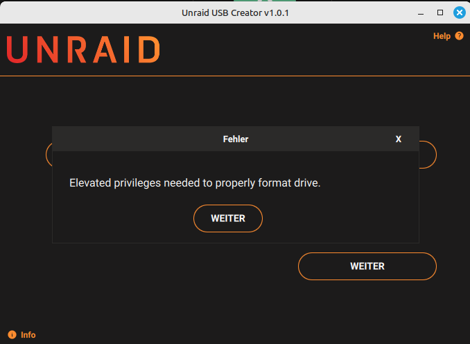

Ich wollte mir einen Stick erstellen, aber dieses ist mit dem Crator unter Linux nicht möglich. Was ich als Meldung bekomme ist folgendes: elevated privileges needed to properly format drive
Der Stick ist FAT32 und auch eine GUID ist vorhanden, wird im Creator angezeigt. Auch ein anderer Stick eines anderen Herstellers, selbes Problem...was mache ich falsch?

Also, ich bin am Linux Mint Rechner und bekomme dann folgende Meldung.
Bei Verschiedenen Sticks....
Was mache ich falsch, melde ich mich "falsch" an? Ich bin als Systemverwalter angemeldet.
