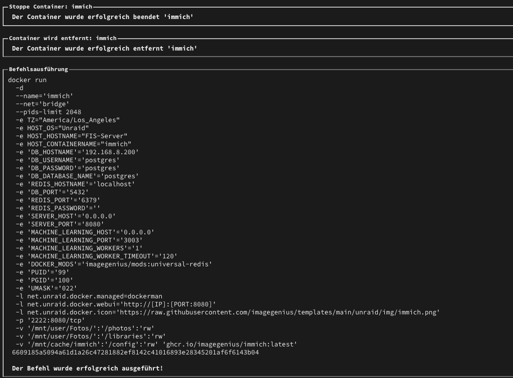

die einstellungen vorgenommen
Duch die Youtube Videos, irgendwie nach dem X-then mal konnte ich endlich auf das Login
jetzt endlich da drinnen....kann das Immich nix importieren ...immer dieser Fehler 500

Nach welcher Anleitung hast du das alles installiert?
habs irgendwie hinbekommen
bein sql_immich muss es wirklich 0.2 sein...nicht 0.3
denn aufeinmal lief das ganze...
