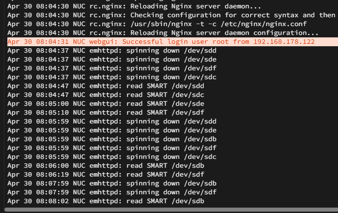

Ich hab mir gerade mal kurz die "Mühe" gemacht, meinen SA3034A in meinen BackupServer mit N100I-D D4 zu bauen (dort war ein ASM1166 verbaut für 4 HDDs, passt also) und ja, Spindown funktioniert!
Aber:
wenn der Server gerade frisch gebootet ist, ist das normal, dass, wenn Du die Platten sofort selbst schlafen legst, sie dann auch sofort wieder aufwachen, weil unraid nach dem Start noch die SMART Werte auslesen möchte, siehe Tools -> System Log:
"Spinning Down" habe ich hier dreimal manuell ausgeführt, danach war erst "Ruhe". Alternativ wartest Du einfach das Standard SpinDownDelay (15min.) ab.
sdb ist meine Cache Sata SSD mit Docker (daher normal, dass die nicht schlafen geht), sdc-sdf sind meine 4 Array-HDDs.
Also am Board oder ASM-Controller liegt's nicht bei Dir ;)
ggf. eben an der Firmware des Controllers oder an irgendwelchen Konfigurationen, laufenden Diensten etc...
