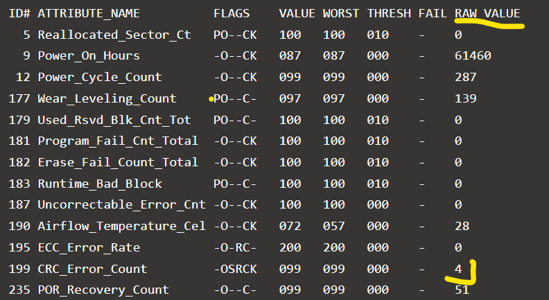

Guten Abend,
ich habe meinen Cache als Pool aus einer 128GB SSD-Platte und einem 128GB NVM-Speicher aufgebaut. Ja, ist vielleicht nicht so optimal, aber ein NVM-Anschluss war da, und die SSD_Platte auch. Von der Geschwindigkeit her bin ich zufrieden.
Die SSD-Platte meldete mir nun bei CRC-Error-count 099 der Schwellenwert ist 0. Bei Rohwert steht 4. Ein SMART-Schnelltest bringt zwar keine Fehler, ich denke dennoch, ich sollte sie austauschen.
Kann ich auch eine 256GB SSD-Platten einbauen, oder müssen beide Speicher gleich groß sein? Ich habe schon in der Anleitung gesucht, aber nicht mal was über den Plattenwechsel beim Cache gefunden, nur bei den Arryay-Platten.
Platten ersetzen
Solved by DataCollector
Im Normalfall deutet das auf Verkabelungsprobleme hin. Bitte prüfe die SATA Anschlüsse/Kabel.
Wenn mehrfaches ab- und anstecken (natürlich im ausgeschalteten Zustand) nicht hilft um ggf. Kontaktschwierigkeiten auszuräumen und die UDMA CRC Werte weiter steigen: Faische ggf. das SATA Kabel.
Die Verkabelung: ja.
Die SATA SSD selber? ist in Ordnung, die brauchst Du nicht zu tauschen.

Ganz herzlichen Dank für die Antworten, ich werde mich morgen gleich an das Tauschen des Kabels machen.
@DataCollector
"Wenn mehrfaches ab- und anstecken (natürlich im ausgeschalteten Zustand) nicht hilft um ggf. Kontaktschwierigkeiten auszuräumen und die UDMA CRC Werte weiter steigen: Faische ggf. das SATA Kabel."
Der Wert steht schon mehrere Tage auf 99. Laut Datenträgerprotokoll scheint es am 18. März Probleme gegeben zu haben. Allerdings habe ich an diesem Tag auch extrem viel überspielt.
Zuerst: Du schriebat anfangs von CRC Error Count. Das ist bei unraid SATA SSD der SMARt Parameter 199. Bei Festplatten heißt der Parameter 199= "UDMA CRC Error Count"
Ein UDMA CRC Error Count ist ein erkannter Fehler bei der Datenübertragung zwischen PC Host Kontroller und Festplatten Kontroller. Will sagen von dem einen Kontroller werden Nutzdaten mit CRC Daten zusammen verpackt und zum anderen Kontroller gesendet. Dort werden die Nutzdaten mit den CRC Daten verglichen. Wenn diese nicht korrekt sind wird korrigiert (ggf. durch Neuanforderung).
Dabei kommt es NICHT zu Datenverlust, weil falsche Daten erkannt und nicht akzeptiert & weiterverarbeitet werden.
Zu Deinem Protokollausschnitt:
Also ich lese in Deinem Protokollausschnitt massive BTRFS Lesefehler, die durch Dein BTRFS Konstrukt behoben werden.
Das würde mir weitaus mehr Sorgen machen als SMART 199 UDMA CRC Error Meldungen.
Mach zuerst mal ein Backup der Daten und lasse dann Deine BTRFS Datenträger auf Fehler überprüfen und diese beheben.
Es wäre für Deine Daten fatal, wenn ein Datenträger kaputte Bitwerte hat und Du die SSD mit den korrekten Werten ggf. gegen einen anderen Datenträger tauschst. Dann wäre für die betroffenen Dateien alles "im Eimer".
Edited by DataCollector
Ich hatte oben rechts gesehen, dass das Glockensymbol rot war. Dort wurde ein Fehler angezeigt, der mich eben zu dem CRC Error Fehler führte. Unter "Attribute" des Gerätes Cache gab es nur eine rote Zeile, eben die Parameter 199= "UDMA CRC Error Count". Weiter gibt es auf der Übersichtsseite ein rotes Dreieck: Pool hat einen Smart Fehler.
Dieser Fehler wird nur im Datenträgerprotokoll des Datenträgers angezeigt, das sich auf der Start-Seite befindet. Natürlich beunruhigt mich das jetzt auch, aber ich hätte erwartet, dass das ebenso rechts oben bei Alarme oder irgendwo auf der Übersicht oder Startseite angezeigt wird.  Ein kleiner Hinweis des Systems wäre da nett.
Es betrifft ja den Cache. Daten sind dort keine mehr, sind alle auf den Platten. Bei denen gab es vorgestern bei der Paritätsprüfung keine Probleme. Ich habe soeben einen Selbstest der Samsung Platte im Cache gemacht und finde da nichts Auffälliges.
smartctl 7.4 2023-08-01 r5530 [x86_64-linux-6.1.64-Unraid] (local build)
Copyright (C) 2002-23, Bruce Allen, Christian Franke, www.smartmontools.org
=== START OF INFORMATION SECTION ===
Model Family:     Samsung based SSDs
Device Model:     Samsung SSD 850 PRO 128GB
Serial Number:    S24ZNX0H928323M
LU WWN Device Id: 5 002538 84029ef72
Firmware Version: EXM02B6Q
User Capacity:    128,035,676,160 bytes [128 GB]
Sector Size:      512 bytes logical/physical
Rotation Rate:    Solid State Device
TRIM Command:     Available
Device is:        In smartctl database 7.3/5528
ATA Version is:   ACS-2, ATA8-ACS T13/1699-D revision 4c
SATA Version is:  SATA 3.1, 6.0 Gb/s (current: 3.0 Gb/s)
Local Time is:    Sun May  4 09:13:43 2025 CEST
SMART support is: Available - device has SMART capability.
SMART support is: Enabled
AAM feature is:   Unavailable
APM feature is:   Unavailable
Rd look-ahead is: Enabled
Write cache is:   Enabled
DSN feature is:   Unavailable
ATA Security is:  Disabled, frozen [SEC2]
Unexpected SCT status 0x0001 (action_code=4, function_code=2)
Wt Cache Reorder: Unknown (SCT Feature Control command failed)
=== START OF READ SMART DATA SECTION ===
SMART overall-health self-assessment test result: PASSED
General SMART Values:
Offline data collection status:  (0x00)	Offline data collection activity
					was never started.
					Auto Offline Data Collection: Disabled.
Self-test execution status:      (   0)	The previous self-test routine completed
					without error or no self-test has ever
					been run.
Total time to complete Offline
data collection: 		(    0) seconds.
capabilities: 			 (0x53) SMART execute Offline immediate.
					Auto Offline data collection on/off support.
					Suspend Offline collection upon new
					command.
					No Offline surface scan supported.
					Self-test supported.
					No Conveyance Self-test supported.
					Selective Self-test supported.
SMART capabilities:            (0x0003)	Saves SMART data before entering
					power-saving mode.
					Supports SMART auto save timer.
Error logging capability:        (0x01)	Error logging supported.
					General Purpose Logging supported.
Short self-test routine
recommended polling time: 	 (   2) minutes.
Extended self-test routine
recommended polling time: 	 (  68) minutes.
SCT capabilities: 	       (0x003d)	SCT Status supported.
					SCT Error Recovery Control supported.
					SCT Feature Control supported.
					SCT Data Table supported.
SMART Attributes Data Structure revision number: 1
Vendor Specific SMART Attributes with Thresholds:
ID# ATTRIBUTE_NAME          FLAGS    VALUE WORST THRESH FAIL RAW_VALUE
  5 Reallocated_Sector_Ct   PO--CK   100   100   010    -    0
  9 Power_On_Hours          -O--CK   087   087   000    -    61460
 12 Power_Cycle_Count       -O--CK   099   099   000    -    287
177 Wear_Leveling_Count     PO--C-   097   097   000    -    139
179 Used_Rsvd_Blk_Cnt_Tot   PO--C-   100   100   010    -    0
181 Program_Fail_Cnt_Total  -O--CK   100   100   010    -    0
182 Erase_Fail_Count_Total  -O--CK   100   100   010    -    0
183 Runtime_Bad_Block       PO--C-   100   100   010    -    0
187 Uncorrectable_Error_Cnt -O--CK   100   100   000    -    0
190 Airflow_Temperature_Cel -O--CK   072   057   000    -    28
195 ECC_Error_Rate          -O-RC-   200   200   000    -    0
199 CRC_Error_Count         -OSRCK   099   099   000    -    4
235 POR_Recovery_Count      -O--C-   099   099   000    -    51
241 Total_LBAs_Written      -O--CK   099   099   000    -    30697220027
                            ||||||_ K auto-keep
                            |||||__ C event count
                            ||||___ R error rate
                            |||____ S speed/performance
                            ||_____ O updated online
                            |______ P prefailure warning

SCT Error Recovery Control:
           Read: Disabled
          Write: Disabled
Device Statistics (GP/SMART Log 0x04) not supported
Pending Defects log (GP Log 0x0c) not supported
SATA Phy Event Counters (GP Log 0x11)
ID      Size     Value  Description
0x0001  2            4  Command failed due to ICRC error
0x0002  2            4  R_ERR response for data FIS
0x0003  2            4  R_ERR response for device-to-host data FIS
0x0004  2            0  R_ERR response for host-to-device data FIS
0x0005  2            0  R_ERR response for non-data FIS
0x0006  2            0  R_ERR response for device-to-host non-data FIS
0x0007  2            0  R_ERR response for host-to-device non-data FIS
0x0008  2            0  Device-to-host non-data FIS retries
0x0009  2            6  Transition from drive PhyRdy to drive PhyNRdy
0x000a  2            6  Device-to-host register FISes sent due to a COMRESET
0x000b  2            0  CRC errors within host-to-device FIS
0x000d  2            0  Non-CRC errors within host-to-device FIS
0x000f  2            0  R_ERR response for host-to-device data FIS, CRC
0x0010  2            0  R_ERR response for host-to-device data FIS, non-CRC
0x0012  2            0  R_ERR response for host-to-device non-data FIS, CRC
0x0013  2            0  R_ERR response for host-to-device non-data FIS, non-CRC

Ergänzungen zu Deinem SMART Protokoll:
Deine Samsung SATA SSD ist zwar SATA 3 (6GBit/s) fähig, wurde aber zum Testzeitpunkt aber nur mit SATA-2 (3GBit/s) betrieben.
Du hast also Deine (vermutlich) weitaus schnellere NVME SSD nicht nur durch SATA runter gebremst, sondern hast SATA auch noch einmal nur halb so schnell in Betrieb, wie es die SSD hergeben würde.
- Benutzt Du ein sehr altes Mainboard, welches nur SATA 2 Anschlüsse hat?
- Oder ein altes Intel Sandy Bridge Board, welches 2 unterschiedliche SATA Normen stützt (und Du hast die SSD an den langsameren Port angeschlossen)?
- Oder haben die Kontroller wegen den UDMA CRC Fehlern die Geschwindigkeit runter geregelt um weitere Fehler durch 'zu hohe Frequenten' auf dem zu schlechte Kabel zu vermeiden?
Das ist leider unbekannt.
Siehe Screenshot 1
Du hast auch nicht 99 Fehler im CRC Error Parameter Nummer 199, sondern nur 4.
Siehe Screenshot 2
Screenshot 1:
Screenshot 2:
