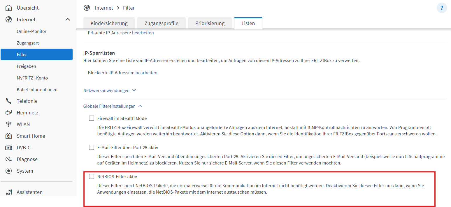

Wenn Du eine Fitzbox hast muss man leider folgende Option in der Fitzbox deaktiveren. NetBIOS-Filter. Was aber leider die Sicherheit etwas aushebelt. Sonst geht es leider nicht da dieses für die SMB Kommunikation scheinbar benötigt wird. Danach ganz normal als Unasigend Device einrichten.

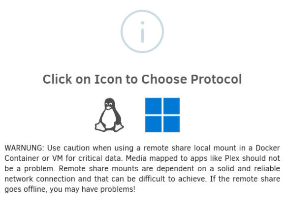

Hier wähle ich Windows

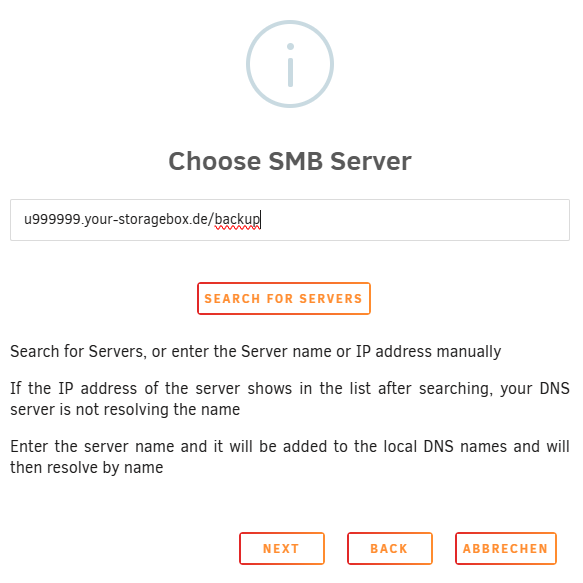

Hier trage ich ein was bei Hetzner unter Storage Box und Samba/CIFS-Share steht.
Ohne führende // da ich diese sonst vierfach habe.
u999999 ist natürlich nicht mein richtiger Benutzername
Dann auf NEXT

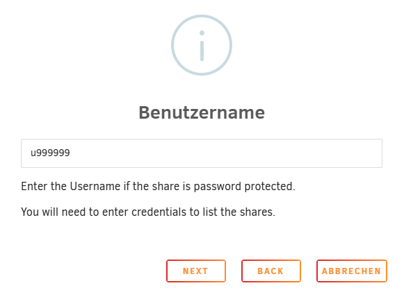

Hier trage ich meinen Benutzernamen ein der bei Hetzner steht.
Dann auf NEXT

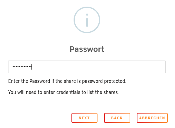

Hier kommt das Password rein.

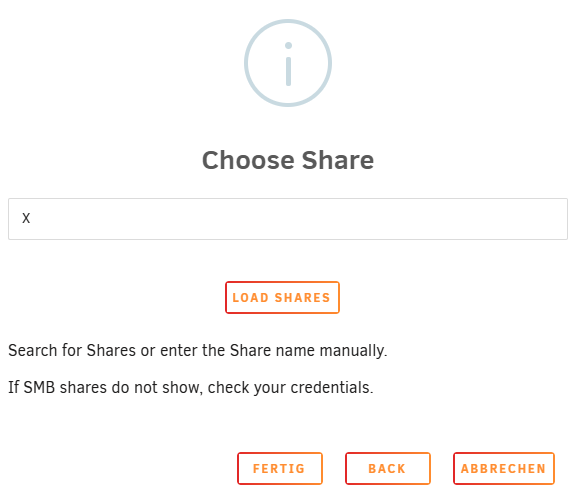

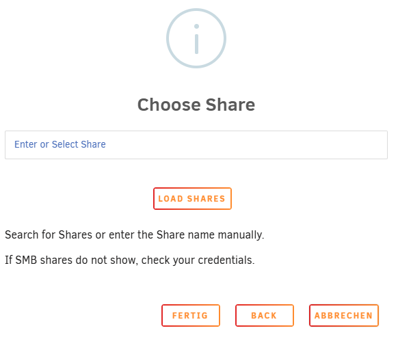

Hier geht es los. Was trage ich hier ein? Habe unter /mnt/remotes ein Ordner X angelegt.
/mnt/remotes/X
Also habe ich hier ein X eingegeben

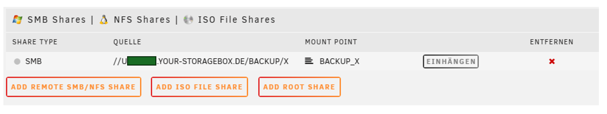

So und nun ist ende.
Ich kann es nicht Einhängen und die Quelle und der Mount Point ist auch nicht
das was ich eingegeben habe.
/mnt/remotes/X
hier wäre der Freigabename von Hetzner einzutragen ...
bei der smb Adresse käme nur die IP (hostname) rein
bei dem Freigabenamen anscheinend "backup" ohne die "" in deinem Fall (Groß/klein beachten), noch besser, da suchen lassen ...
wenn vorher die Adresse und Credntials passen, sollte er die verfügbaren Freigaben finden ...
mach den Ordner "X" lokal wieder weg ;)

  • Protokoll: Windows
  • Server: u999999999.your-storagebox.de

  • Choose Share: backup

Das hat jetzt geklappt.
Wie bekomme ich es hin das ich diese normal unter Windows nutzen kann.
der Mount Point ist jetzt /mnt/remotes/U999999.YOUR-STORAGEBOX.DE_backup

Falls du das meinst:
Wenn der SMB-Share ausgehangen ist, kannst du auf das Stiftsymbol klicken und den Share umbenennen.
Ja umbenennen schon...
aber es hängt immer noch unter /mnt/remotes
möchte das aber so das so eingehängt ist wie eine normale Freigabe.
/mnt/user/meinebox z.b.

hast du den Regler Share in dem remote Share auch aktiviert ?
Perfekt...
DANKE euch allen für die super Hilfe
