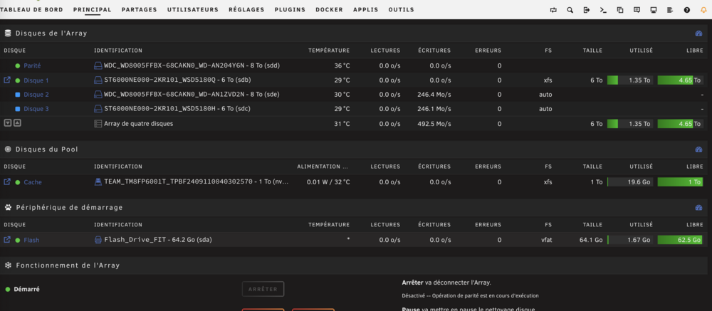

Voilà ma config actuelle :

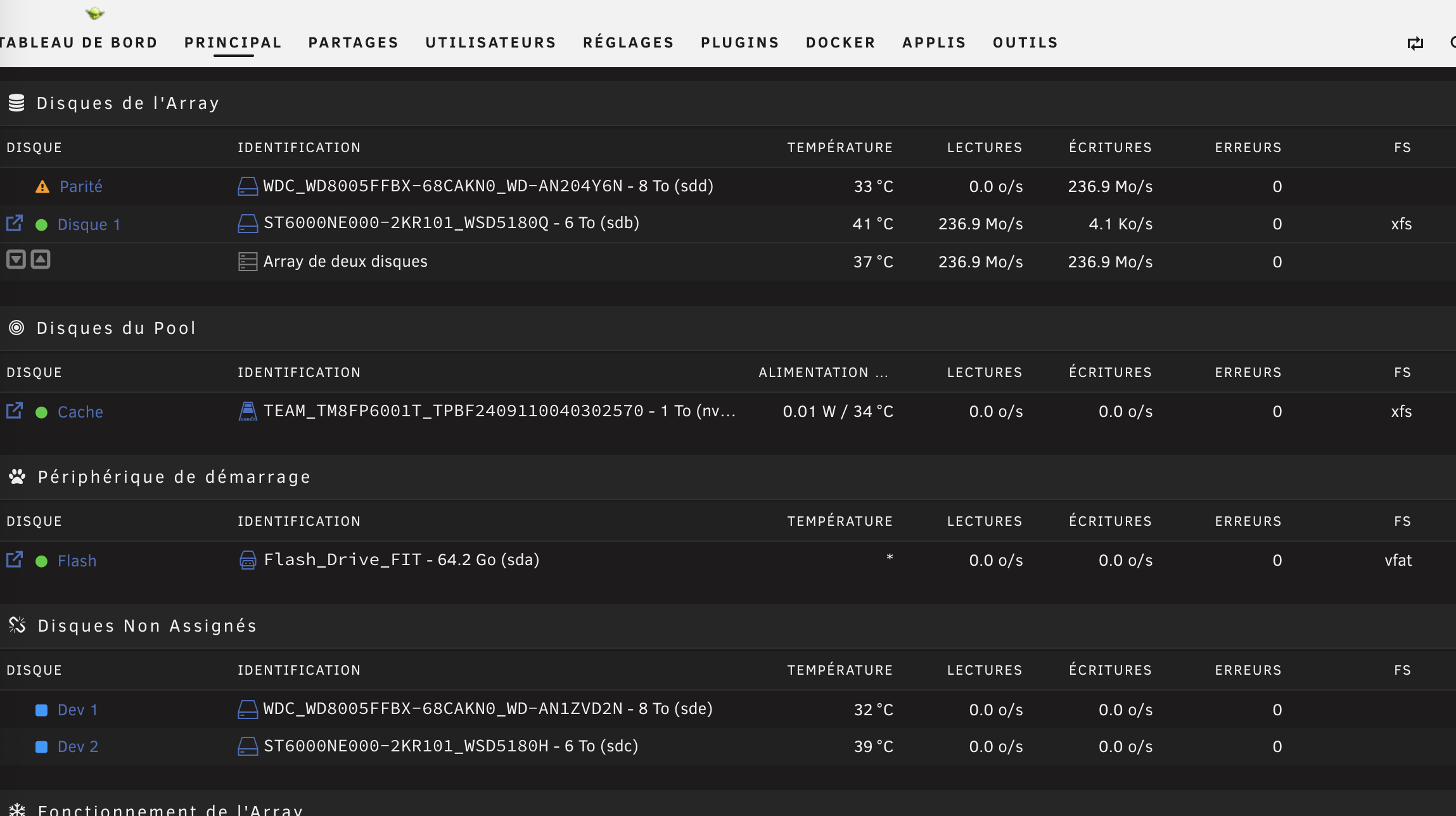

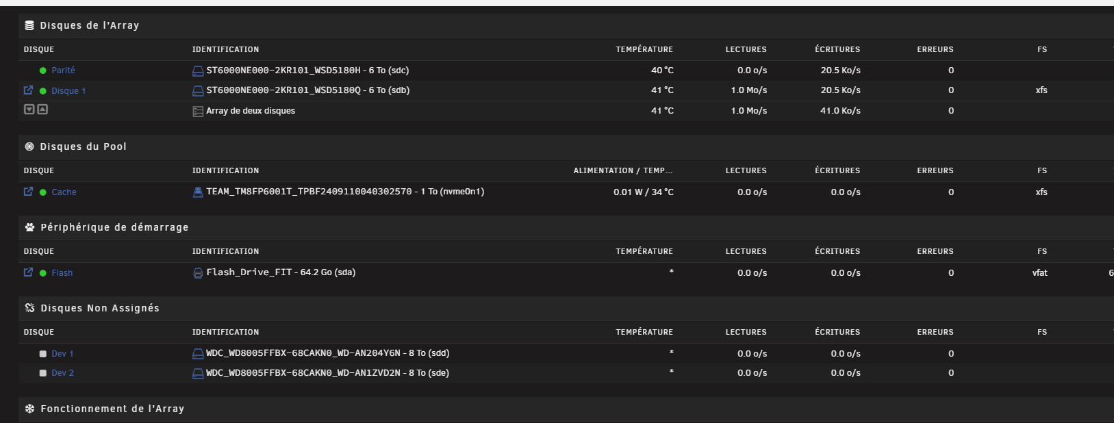

Je viens de faire ce changement, en espérant ne pas avoir fait de c... : j'ai enlevé mon 6To de parité, je l'ai remplacé par un 8To. J'en ai maintenant pour 9h d'attente pour refaire la parité. Et si j'ai bien compris; je pourrai demain rajouter dans l'array le 6To anciennement parité ainsi que le 8To supplémentaire.
Je croise les doigts !

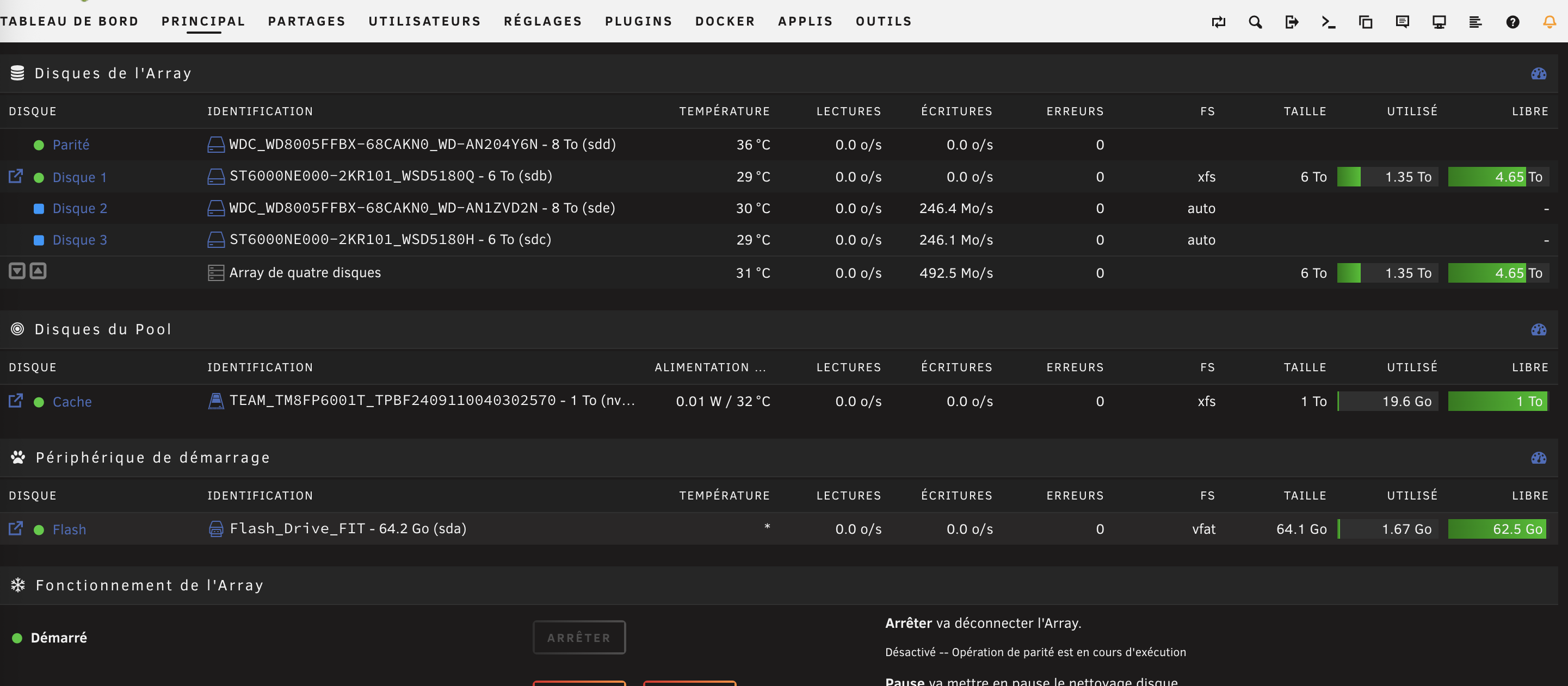

Pour tenir au courant, j'ai enfin pu ajouter mes disques dans l'Array,
j'en suis au formatage des disques ajoutés.
Je pense tout de même racheter dans les prochains mois un second disque de parité (je peux mettre un dernier disque dans mon boitier). Et ce sera tout bon !!
Par contre, j'ai enfin compris que je dois prendre un disque le plus gros possible pour la parité, j'aurai dû me renseigner mieux dès le début...

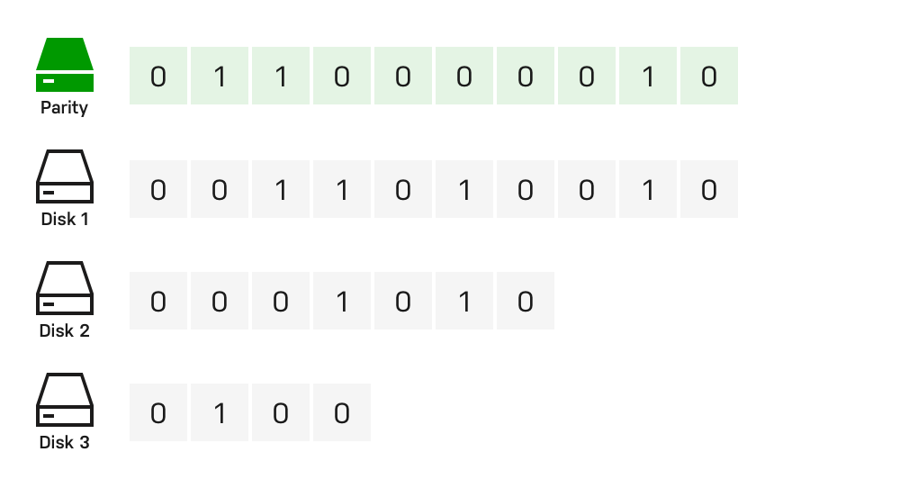

Comment une parité de 8To peut assurer la sécurité des 20To ? Il y a surement quelque chose qui m'échappe...
C'est là le pourquoi UnRAID s'appelle Un RAID.
La parité n'est pas du RAID en soit c'est une tolérance à la panne.
Un disk de parité va te permettre de remplacer un disk défaillant.
Pour chaque secteur de tous les disques de l'array au même endroit il en est déduit un dans la parité.
On avance et on passe au secteur suivant et il en est déduit le secteur suivant dans la parité à partir des secteurs au même emplacement dans tous les disques de l'array...
et on avance pour faire la même chose pour le secteur suivant...
A un moment les disques les plus petits de l'array auront vu traités tous leurs secteurs et ca continue sur les secteurs suivants sur les disques les plus gros comme l'indique l'image.
Quand tous les secteurs ont été traités c'est à dire jusqu'au dernier secteur du disk le plus gros alors la parité est complète.
Donc le disque de parité doit juste être aussi gros que le plus gros disque de ton array.
Ce ne sont pas les "données" qui sont dupliquées mais la déduction de chaque secteur de tous les disques de l'array.
