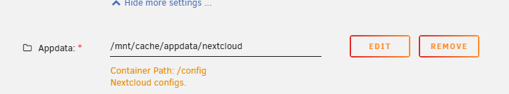

Das findest du in den Einstellungen des Dockers (linke Maustaste auf den Docker und dann Edit (englisch)). Dort suchst du (unten manchmal weitere Einstellungen anklicken) appdata
