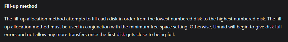

davon ausgehend wir reden davon das hier ein cache pool davor sitzt und jetzt von
cache >> array ... move
dann kannst du den Share wie folgt ja setzen
https://docs.unraid.net/unraid-os/manual/shares/user-shares/#allocation-method
sprich, fill-up wenn die SSD (2tb) disk1 wäre ... min free beachten !!!
aber, was nicht passieren wird, das innerhalb des arrays irgendwann von disk1 > disk2 moved wird .... immer nur was vom cache rein kommt ... das wäre balancen und geht manuell / separat und nicht mit dem mover, dafür ist der nicht gedacht, NUR um von einem (cache) pool >> array zu verschieben.
der mover verschiebt nur daten vom Cache (pool) auf die Festplatten im Array (und auch hier nach den Vorgaben der Freigaben). Ansonsten kannst du in den Freigaben einstellen wie die auf das Array einzahlen (most free, high water, ect..)
