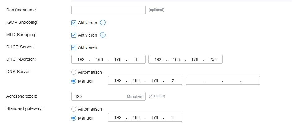

Also so quasi? Über den DHCP?
exakt so, wollte auch gerade Bilder poste
Mach den DHCP Bereich mal kleiner, nicht das das Gate im DHCP Bereich liegt. DHCP von sagen wir mal 192.168.178.10 bis 192.168.178.200.
Das könnte der Fehler sein
Korrekt und dort beim DNS-Server gibt du die IP deines Piholes usw. an ^^
Wie Timmey85 schon sagte, sollte der dynamische DHCP-Bereich solche Serverdienste nicht umfassen.
Denen solltest du eher feste IP-Adressen zuweisen.
