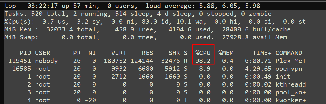

seit ein paar Tagen habe ich massivste Probleme mit meinem Server, Docker Installationen bzw. Updates brauchen ewig (bei "extracting" hängt es ewig), das Web-UI lädt langsam und der Datentransfer funktioniert auch kaum. Ich wollte 40gb von meinem PC auf den Server laden, die Geschwindigkeit geht auf ~100MB/s hoch und fällt nach wenigen Sekunden auf 0KB/s ab bis es nach 1-2 Minuten wieder auf 100 hochgeht und sofort abfällt, in dem Zeitraum ist die UI nicht nutzbar.

dein Plex Server frisst Ressourcen, schalte den mal aus und teste dann.

Ich habe mir Netdata installiert und zudem herausgefunden, dass es nicht nur Plex sondern auch qbittorrent und der integrierte openvpn Prozess sind.
Außerdem habe ich vor etwa 3 Wochen meine Parityplatte eingebaut (vorher war keine drin 🫣) und etwa seitdem habe ich mit den Problemen zu kämpfen - ein Cachedrive ist auch nicht drin, habe ich aber gerade bestellt und hoffentlich wird es dann besser.
Ist es außerdem normal, dass die CPU so "ungleichmäßig" beansprucht wird? Kann das am Hyperthreading liegen?
klar, kann aber auch i/o sein was hier mit angezeigt wird ...
