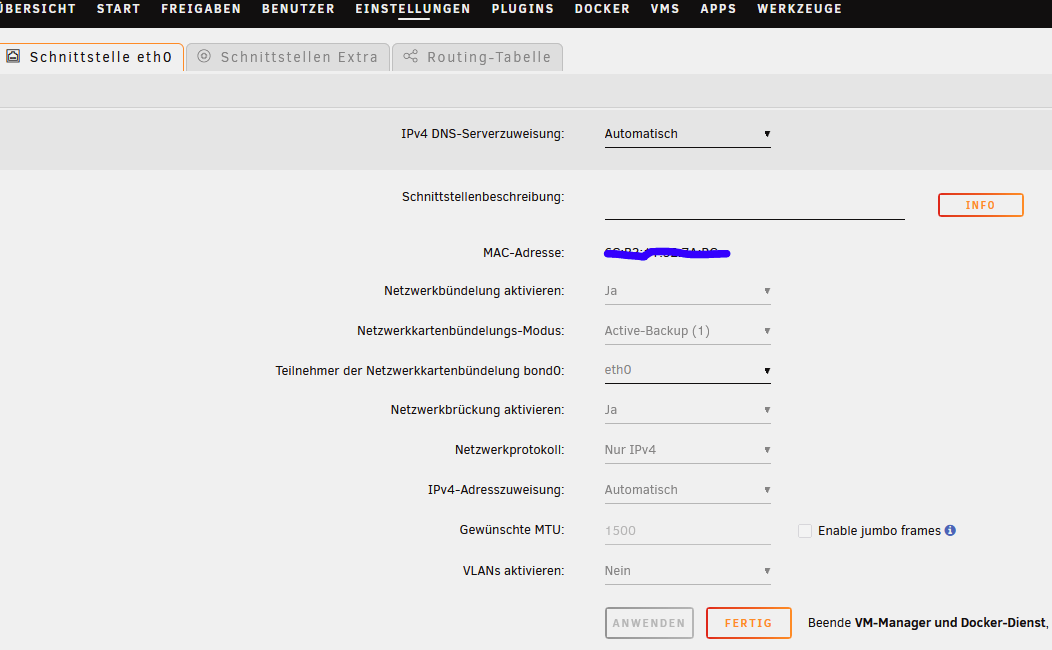

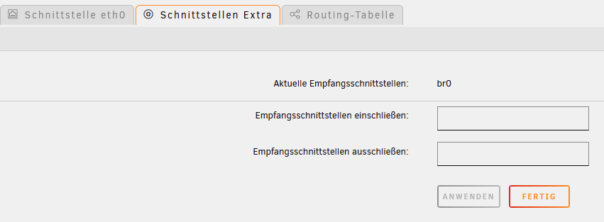

das sind die Netwerk-Einstellungen unter Unraid.
Edited by Giso
Bei dir steht alles auf automatisch.

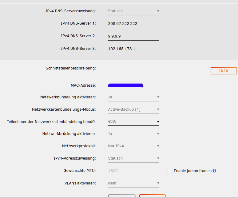

So sieht es bei mir aus :
Hallo Bengon,
alles abgeändert auf statisch,das Ergebnis bleibt gleich.

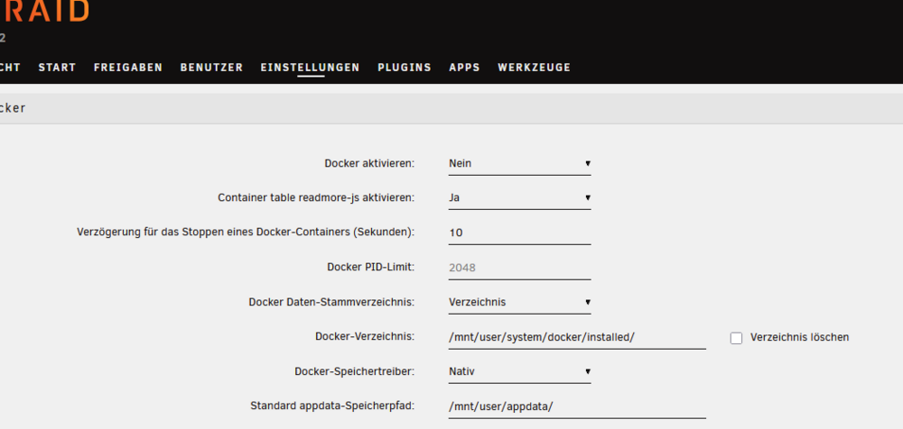

Da kommt deine IP rein die du für den Server hast,aber ändern geht ja nur wenn Dockerdienst beendet ist ist.

Ich habe eine statische IP vergeben
192.168.178.43
Habe den docker deaktiviert und dann geändert auf statisch.
Alles eingestellt ich kann ja morgen nochmal ein Screenshot machen.

Habe bisher die Netwerkeinstellung von automatisch auf statisch geändert die DNS für IPv4 für DNS Server 1 und 2 geändert und unter IPv4 DNS 3 die Router IP eingetragen.
alles brachte nicht den gewünschten Erfolg, auch den zugriff von einen ander Gerät oder Browser.

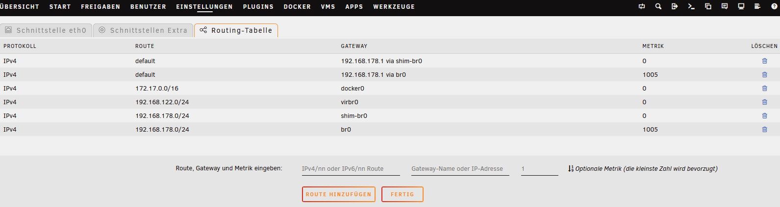

Sieh mal unten in der Routingtabelle nach da sind Metric's mit einem Wert angegeben den ich so nicht kenne,das sieht komisch aus.
Aber nach einem cfg Reset würden die Werte auch neu generiert.

Dann fällt mir auf, dass Du bonding aktiviert hast, warum? Du hast ja offenbar nur eine Netzwerkkarte eth0. Das würde ich also erstmal deaktivieren!

aber das bonding würde ich unter unraid erstmal auch ausschalten! auf deutsch heißt das übrigens Netzwerkbündelung 😉

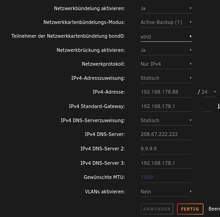

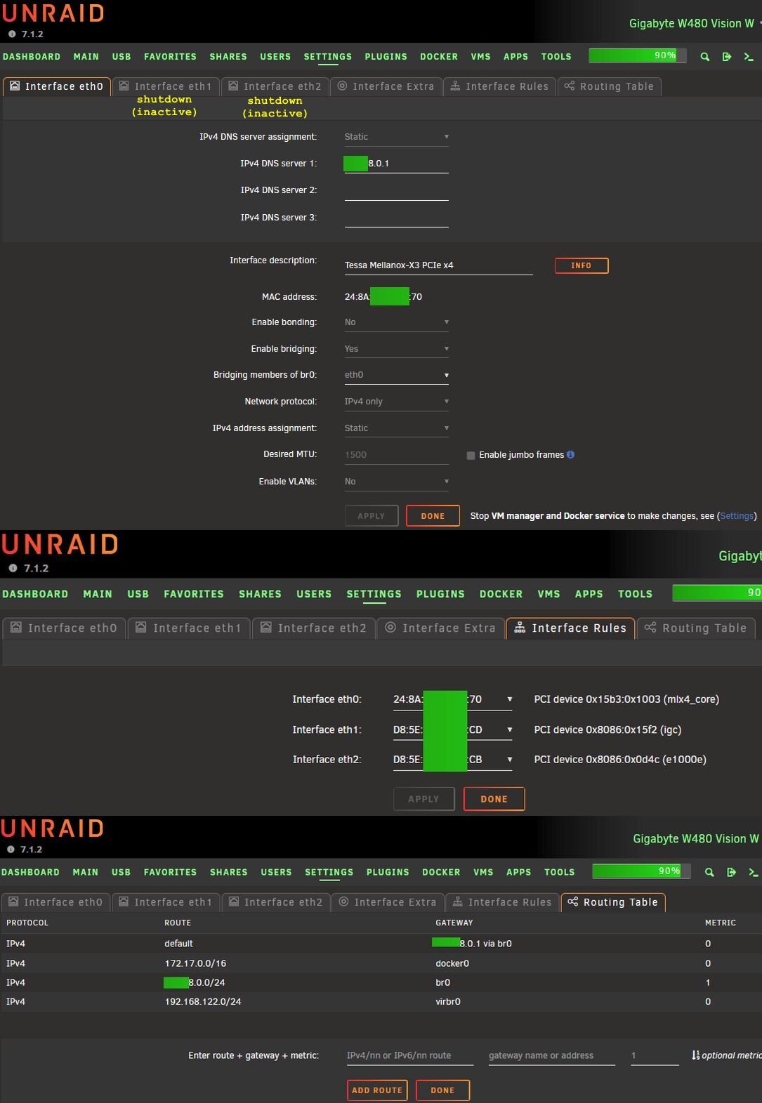

Ich habe zwar eher wenig Ahnung von Netzwerksdetails, deshalb lege ich einfach mal Screenshot meiner (bisher problemlos) funktionierenden Netzwerkconfig meines größeren Systemes (UR-Tessa [siehe Signatur]) mit unraid 7.1.2 bei.
Habe zwar 3 Netzwerkkarten drin, aber nur eth0 ist aktiv Mellanox X3 SFP+. Die anderen (Onboard) haben kein eingestecktes Kabel (shutdown/inactive).
Vieilleicht kann @Giso sich da mal entlang hangeln und erst einmal bei sich den Netzwerkkartenbümdelungskrempel abschalten?

Ich bin nicht so der docker-Papst, aber ich weiß nicht, was das "shim-br0" für ein Interface ist? Braucht man das? Kann das für die Probleme verantwortlich sein? Mich wundert nämlich, dass die Metrik hier niedriger ist.
Ich hab sowas auf meinen Servern nicht, @DataCollector scheinbar auch nicht....
Edit:
gefunden 🙂 wieder was gelernt
shim networks are created when the Docker setting "Host access to custom networks" is enabled.
This allows Unraid to talk directly with docker containers, which are using macvlan (custom) networks.
Docker does not allow this direct communication, and network trickery is done to bypass the restriction.

...das ich die Vermutung hatte, dass das shim-br0-Interface evtl. ein Problem ist. Man könnte das also mal wenigstens testweise deaktivieren.
Aber da es zu docker gehört und Du die Probleme nach Deinen Aussagen ja auch mit Deaktiviertem docker-Dienst hast, ist das auch nicht das Thema...
Netzwerk passt, keine Dienste grätschen dazwischen,....dann bin ich leider ratlos.
