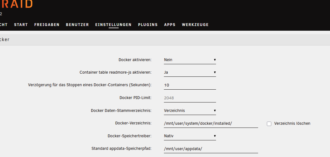

Mal zur Sicherheit nachgefragt:
hast du dabei nur alle(?) docker Container gestoppt ODER hast du auch wirklich den docker-dienst (und VM) deaktiviert?
(Setting -> docker --> enable docker = yes/no)
ich habe den docker dienst und die VM dienste auf nein gesetzt.
