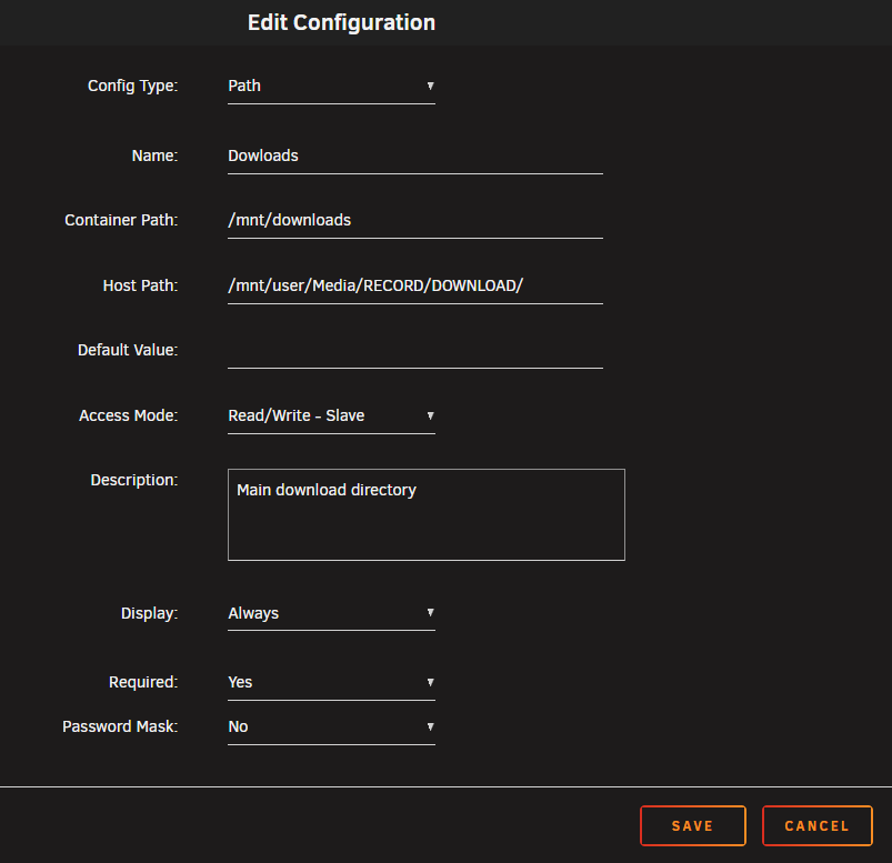

Moin, soweit war ich schon siehe Foto.
Aber dieses Slave gibt es dort nicht.

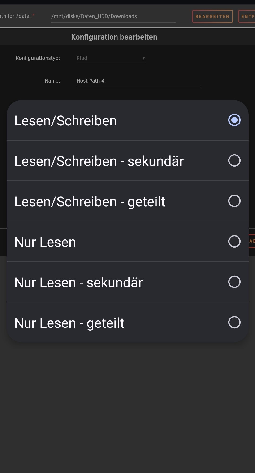

in englisch schon ... "sekundär" wäre dann die Wahl ;)
und in Zukunft einfach schreiben wo du hängst ...
Sagen wir mal so, mich hat die Übersetzung irritiert. Daher dachte ich dieses SLAVE ist woanders versteckt.
Läuft jedenfalls und konnte sogar meinen Cache unabhängig vom Mover in Qbittorrent integrieren.
Danke für die Hilfe :)
