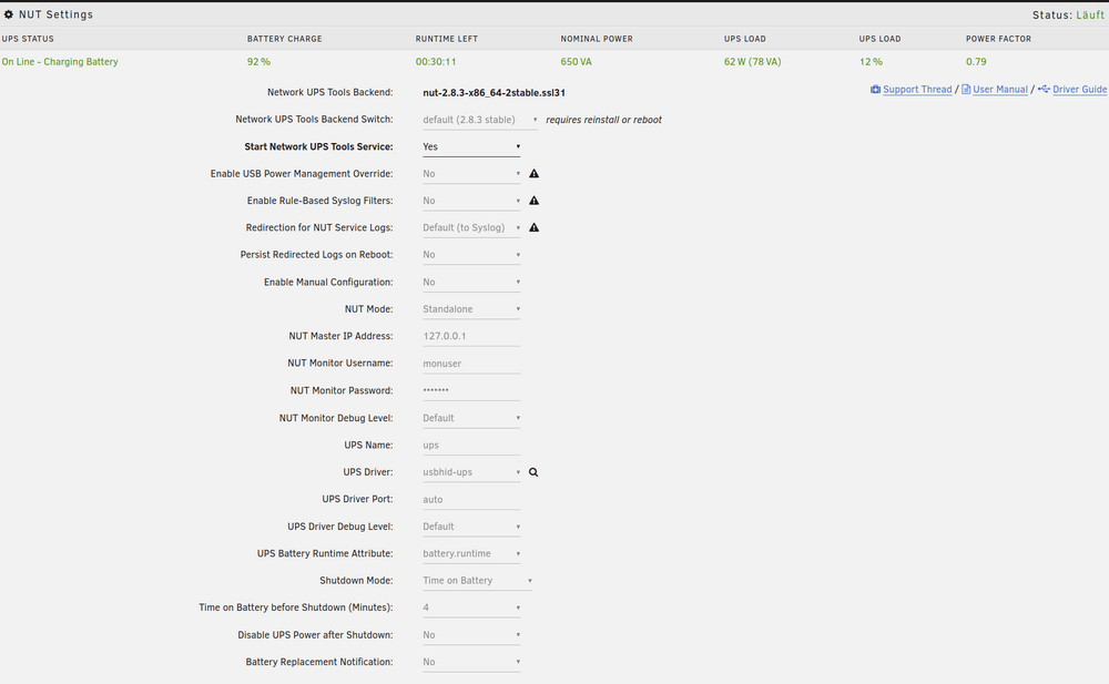

On 5/29/2025 at 12:49 AM, DataCollector said:
...und wenn Du etwas mehr FDunktionsumfang haben wilst schau Dir das NUT-Plugin (und die Support Diskussionen) mal an.
Hallo nochmals...
Ich habe mich jetzt mal mit dem NUT Plugin beschäftigt....meine USV wird erkannt, aber einige, eher die wichtigen Einstellungen sind ausgegraut, also inaktiv...es heisst man soll am USB Mangment, was nicht empfohlen ist Einstellungen ändern...aber selbst wenn ich es wagen würde....ich find diese garnicht.
Einige Einstellungen sind erst erreichbar, wenn man das NUT Plugin stoppt.
In Deinem Screenshot ist der Dienst gestartet, dann kann man kaum was einstellen.
Edited by DataCollector
Typo
Das war es...super...ich danke Dir....
