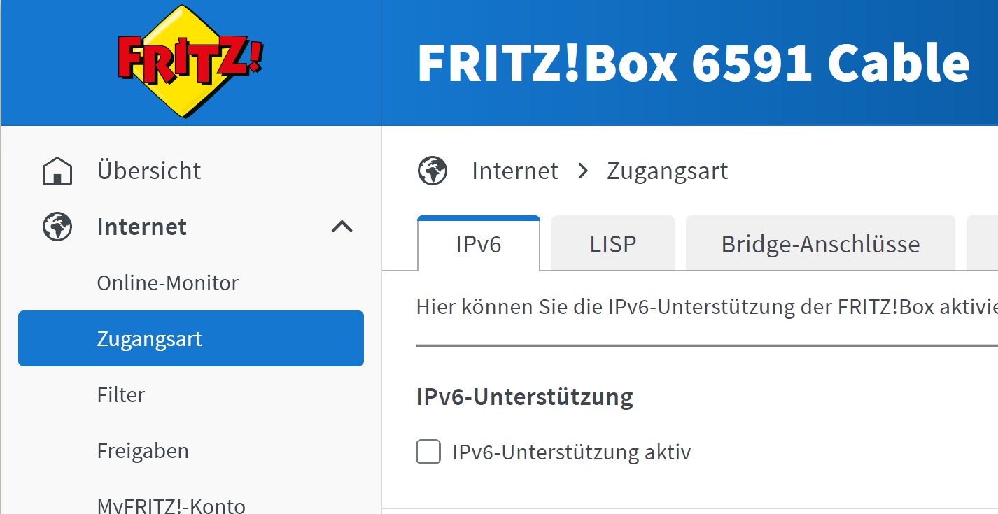

b) Deine Box muss auch noch ein IPV6 Präfix erhalten haben.. ggf musst Du in der FritzBox ersmal den Haken dazu machen
Nach einem Neustart sollte die Übersicht dann schon anders aussehen. Danach kann man weitersehen...
@MAM59 okay in der FritzBox habe ich IPv6 Unterstützung aktiviert. Unter Internet->Online-Monitor->Verbindungsdetails in der FritzBox wird mir nun eine Internet IPv4 und IPv 6 Adresse angezeigt.

Ich denke die FritzBox selbst müsste doch erstmal richtig auf IPv6 konfigueriert werden, damit alles ander überhaupt funktioniert-oder?
Also meiner Meinung nach wäre "Native IPV6 Anbindung" + der Haken bei "DS-Light" korrekt.
Aber genau können nur die das wissen (vielleich mal nach einem fragen, der mehr als Verträge verscherbeln kann...)
