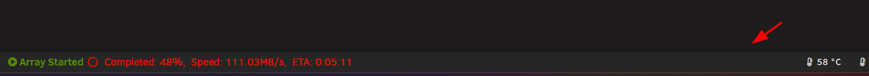

Habe die Datenübertragung im Unraid minimiert. Unten steht in rot der Fortschritt. Wie bekomme ich dies wieder maximiert ? :-)
Wie hast Du es minimiert?
normal ist rechts in der Leiste dann ein Symbol womit man das Fenster wiederherstellen kann, jedoch etwas "buggy", gerade wenn man eine Session beendet hat ...
edit, gerdae mal geschaut, in der 7.1.2 ist ein bug, der restore button der minimized geht aktuell nich, mit der 7.1.3 sollte das fixed sein ;)
hier irgendwo sollte der dann sein
Ok dann kann ich mit suchen aufhören :-)
