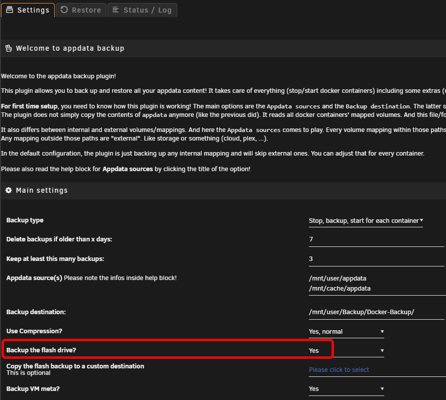

11 hours ago, DataCollector said:
Ich kann nur raten: gelegentlich Backups des Sticks machen (und extern lagern). Wenn dann wirklich etwas "funky" ist, einfach das letzte Backup zurück spielen.
@Duck666 das Plugin "Appdata Backup" kann das übrigens auch nebenbei übernehmen
