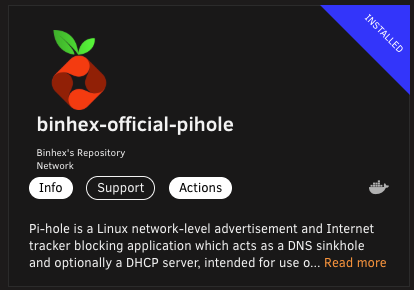

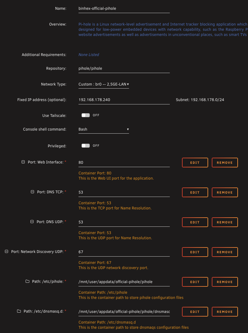

nochmal zum Thema "einfach", hier eine pihole-Instanz von mir:
das einzige was ich angepasst habe, ist das umstellen auf br0 (oder war das sogar default?) und die Vergabe der Wunsch-IP, der Rest kann so bleiben.
Ist also eigentlich extrem schnell und einfach installiert.

e) Zur Installation von PiHole - Danke für deinen Screenshot, daran habe ich mich mal entlang gehangelt. Beim Klick auf "install" erhalte ich schon die Warnung: "One or more ports used by this application are already in use by another service or app running on your server. You will need to adjust the host ports accordingly on the template". Deinem Screenshot folgend, habe ich meine WunschIP eingegeben 192.168.1.65. JETZT hat es sogar einfach so geklappt. -> Spannend ist, dass bei mir als Port für das Webinterface 8155 angegeben wird. Der Aufruf mit der einfachen IP (ohne weitere Portangabe) funktioniert.
Dazu noch die Frage: Muss ich nicht unten auch den Pfad ändern? Also den Pfad von /etc/pihole? Aktuell steht dort "/mnt/user/appdata/official-pihole/pihole". Muss das nicht "/mnt/cacheappdata/official-pihole/pihole" eigentlich sein, damit das auf der SSD landet? Ebenso bei /etc/dnsmaq.d von "/mnt/user/appdata/official-pihole/pihole/dnsmasq" auf "/mnt/cache/appdata/official-pihole/pihole/dnsmasq"?
Ich fürchte, spätestens hier habe ich Fehler gemacht...
nein, musst Du nicht, kannst Du (aber dann solltest Du wissen, was Du tust)

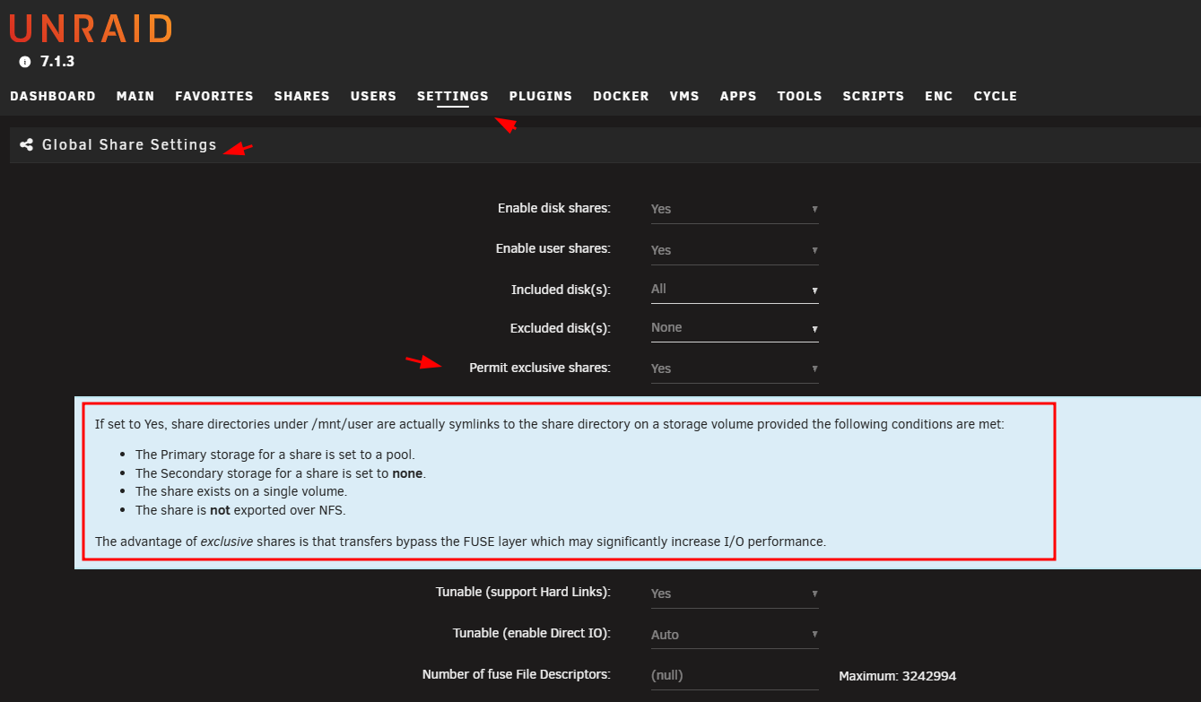

Dazu am besten mal die FAQ zu fuse und genau diesem Thema lesen:

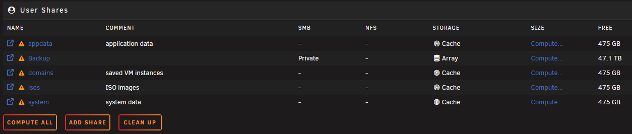

Was ich noch nicht verstanden habe: Manche meiner Shares haben ein Warndreieck ⚠️
Das bedeutet (fahr' mal mit der Maus über das Dreieck) "Some or all files unprotected".
d.h. Wenn sie nur auf dem Cache liegen und hast nur einen single-SSD-Cache: fält die SSD aus, sind die Daten weg, weil nicht protected (durch RAID)
Wenn sie auf dem Array liegen, sind sie durch die parity protected, d.h fällt eine HDD aus, sind die Daten erstmal noch da.

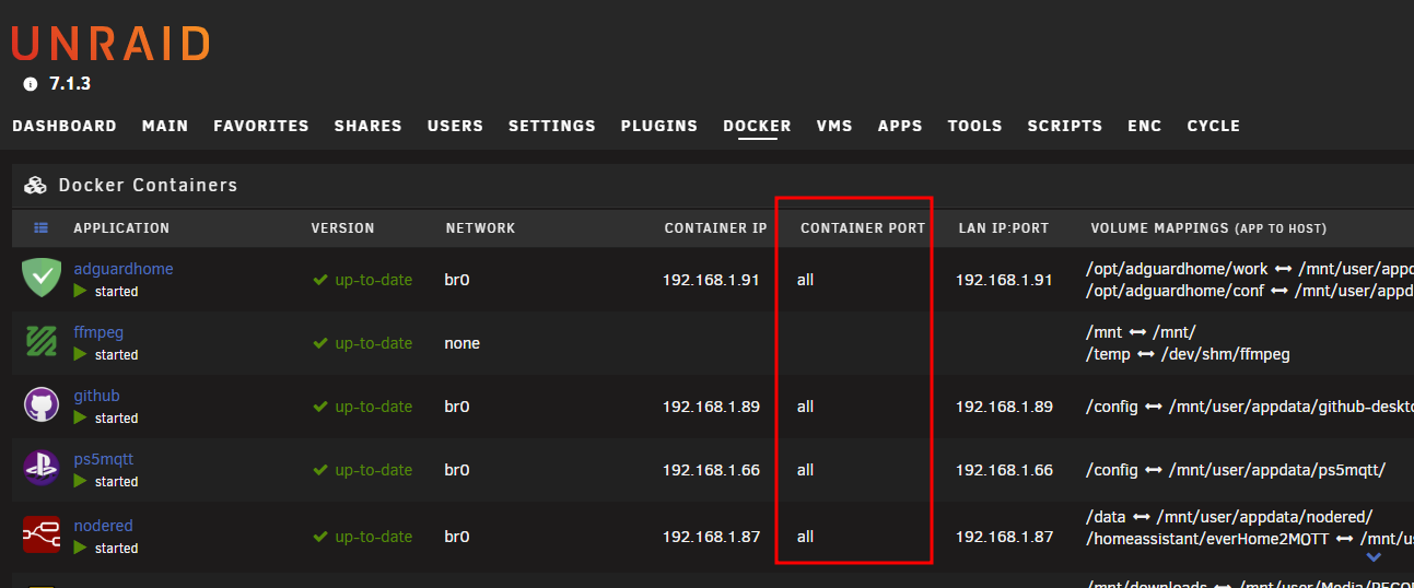

Hier zum Vergleich mal mein Backup Server.
Die standard-Shares appdata/domains/isos/system sind hier alle Cache only. Der Cache ist auch nur eine Single SSD.
Mein "Backup"-Share ist Array-Only. Warum? Weil es hier für mich keinen Sinn macht, über den kleinen 500GB Cache zu gehen, wenn ich sehr viele Daten darauf sichern möchte.
Warum steht vor Backup auch das Dreieck? Weil ich hier ein Array ohne Parity nutze um möglichst viel Platz für Backups zu haben.

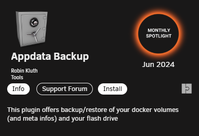

gerade beim Thema cache-only und dem Dreieck empfehle ich Dir das Plugin "Backup appdata".
Damit kannst Du z.B. täglich deine Konfig und individuellen Daten aus appdata sichern, z.B. aufs Array.

es gibt diverse Wege, früher hat man "hart" definiert ..
/mnt/cache/ ist hart definiert um das FUSE zu umgehen
heute sollte man besser alles auf /mnt/user/ belassen
Shares entsprechend einstellen und wenn man FUSE umgehen will, die Option "exclusive Shares" aktivieren, damit sind dann cache only Share unter /mnt/user/ auch ohne FUSE, aber um das auf den Punkt zu bringen, du wirst da kaum einen Unterschied merken ... hier geht es um performance ... was bei dir da läuft braucht ja nichts ;)
wenn du custom:br0 nutzt mit eigener IP für die Docker, dann sind mappings "obsolet", die Apps werden dann nativ auf der ip:port angesprochen und nicht mehr anhand des mappings der Standard bridge, ist so auch richtig, daher auch in der Docker Übersicht mittlerweile folgende Info.
da kann man auch die mappings löschen, macht keinen Unterschied ...
8 minutes ago, _alo_ said:
Warum in den pihole Einstellungen Port 8155 für das Webinterface steht aber port 80 funktioniert, kann ich Dir aber nicht erklären, sieht für mich falsch aus 🤔Ich würde das auf 80 ändern, schließlich läuft das ja auch einer eigenen IP.
zur Info siehe hier
achja, da war was....
ich bin mit meinem Hauptserver noch auf 6.12.15 - das hatte ich noch nicht verinnerlicht 😉
danke

3) Was jetzt noch nicht direkt behoben ist und wo ich nochmal nachfragen habe: system liegt ja auch auf der SSD, aber wird nicht mit ⚠️ angezeigt. Vermutlich liegen irgendwo Reste herum. Wie kann ich die nochmal genau finden und ggf. löschen? unter "/mnt/disk1/system/" gibt es einen Ordner "libvrt". Kann ich einfach den Ordner system löschen und dann müsste es auffallen oder zerlege ich mein UnRaid (erneut)? Und wenn ich das einfach löschen kann, wann und wie kann ich UnRaid zum "Nachschauen" bewegen, damit das richtig angezeigt wird? 🤔
4) Es gibt eine Share, die heißt "domains". Laut Beschreibung sind das "saved VM instances". Die ist auf Cache -> Array gestellt. Find ich prinzipiell ok. Mich verwirrt der Name "domain". Warum heißt das so und nicht z.B. VMs oder VM-Disks oder so? Welchen Hintergrund hat das, außer "isso" 😀 -> Wenn isso, dann ok. Ich wollte nur wissen, ob es einen schlauen Hintergrund gibt, den ich noch nicht kenne.
3 hours ago, alturismo said:
genau, das Dreieck bedeutet, nicht geschützt (Backup Strategie einplanen wenn du soweit bist)
warum /system jetzt keins hat ... wahrscheinlich liegen da noch "Altlasten"
ls -la /mnt/user0/system/ im Unraid Terminal zeigt die was da drin ist auf den array disks ...
wenn du sicher bist das alles sauber konfiguriert ist, rm -R /mnt/user0/system/ entfernt diese Altlasten und es bleiben die Daten auf dem cache übrig
Erklärung, /mnt/user0 == nur disks ohne cache pool device, /mnt/user/ wäre inkl. cache ...
steht bereits alles hier ...
isso 🤣
aber, wenn dir das nicht gefällt, mach einen eigenen ... wo die VM disks liegen ist dir überlassen ... einfach entsprechend einstellen.
