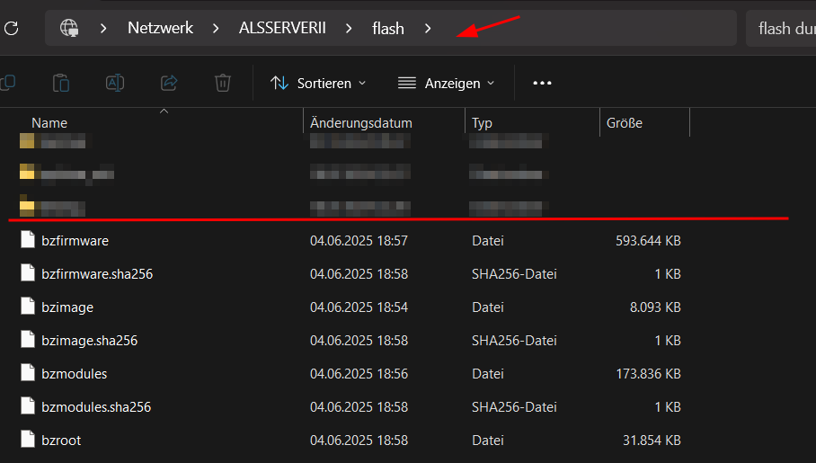

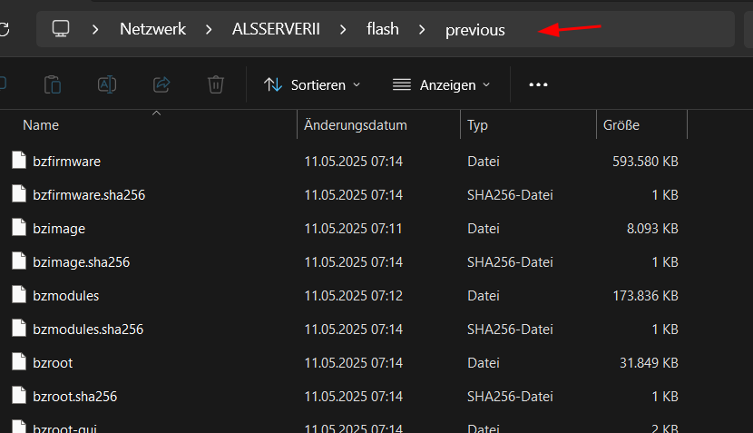

1/ wie @DataCollector anmerkte, webui, einfach retour gehen
2/ manuell (ssh, USB direkt, ...), auf dem stick, den Inhalt unter /previous einfach auf root kopieren (überschreiben), nichts anderes passiert bei "rollback"
