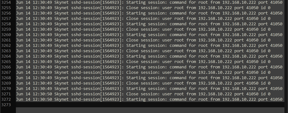

Ich habe mal die Diagnostics mit angehängt. Da bitte nicht wundern, ich tracke mein Unraid Dashboard in Home Assistant (HA hat die IP 192.168.10.222)skynet-diagnostics-20250614-1229.zip
löse erstmal das Thema, du hast massive Zugriffe (tausende)
ps. sorry, hatte nicht gesehen das diags bereits da waren ;)
Hatte er doch geschrieben, das ist die homeassistant Integration.
Mangels api „muss“ die sich ihre Daten leider per ssh besorgen
Hab ich auch, macht keine Probleme außer dass das log zumüllt, aber auch das kann man regeln….
@alturismo : Ich kann die Unraid Integration in Home Assistant gerne abstellen und die Tage eine neue Diagnostics hochladen... Dann sind die Logs nicht ganz so doll überfrachtet.
ja, aber ich hab keine Lust mich durch tausende log Zeilen zu wühlen ... kannst du aber gerne machen ;)
das webui und HDD Start, sollte zumindest nicht effektiv an einem Docker hängen sondern eher etwas was "auch immer" am Dahsboard, wenui, .. hängt.
Dadurch wird ja aktiv kein Docker getriggert ... mal davon ausgehend ich habe das Problem richtig verstanden ...
wenn es jetzt um eine webui eines spezifischen Dockers gehen würde, dann wäre das Verhalten innerhalb eines Dockers zu suchen, so aber eher am Host direkt ...
was ein script, ein plugin, ein Setting eines "externen" tools was auf den Host zugreift, ein .... sein kann.

55 minutes ago, HGWBLN said:
Da muss ich ehrlicherweise gestehen, dass ich beim heutigen Login auch gesehen habe, dass die VMs nicht sofort angezeigt wurden. Allerdings ist dieses Verhalten neu und war vorher nicht so.
ahja ... auch das sollte so oder so nicht sein da die VM effektiv ja nicht angesprochen wird, aber ... wer weiß ;)
wäre ja einfach zu testen, VM Dienst aus, warten bis spindown (bei dir 30 min), dann Dashboard aufrufen.
56 minutes ago, HGWBLN said:
Ich habe mir alle Plugins angeschaut. Aus meiner Sicht dürfte keiner davon unkontrolliert auf die HDDs zugreifen. Ich habe folgende Plugins:
welche ich mal ex setzen würde zum Test
  1. AutoTweak
  2. Compose Manager --> habe ich jetzt gelöscht, da ich es bisher sowieso nicht genutzt habe
  3. Dynamix System Statistics
  4. Theme Engine
  5. Unraid Connect
On 6/27/2025 at 10:03 AM, alturismo said:
bitte dann xfs verwenden ... du wirst es nicht bereuen ;)
Das war die Lösung!
Ich habe jetzt den Raid1 aufgelöst und beide SSDs als Single Disk in den Pool gepackt und mit xfs formatiert. Das Problem tritt nicht mehr auf. Wenn ich mich jetzt in die GUI einlogge, erscheinen die Container und die VM sofort und alle HDDs bleiben im Ruhemodus.
Vielen Dank für die Unterstützung.
