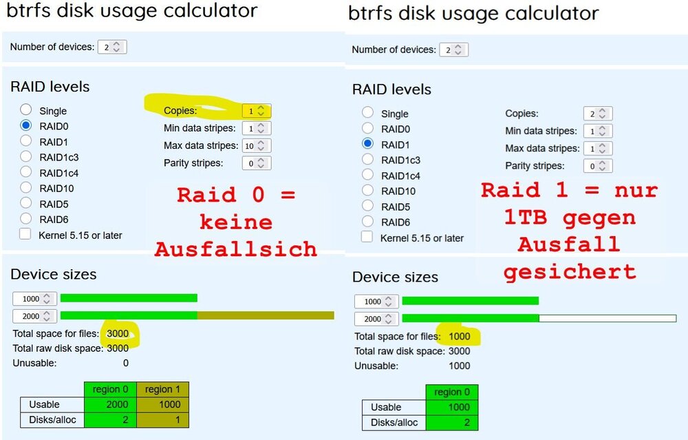

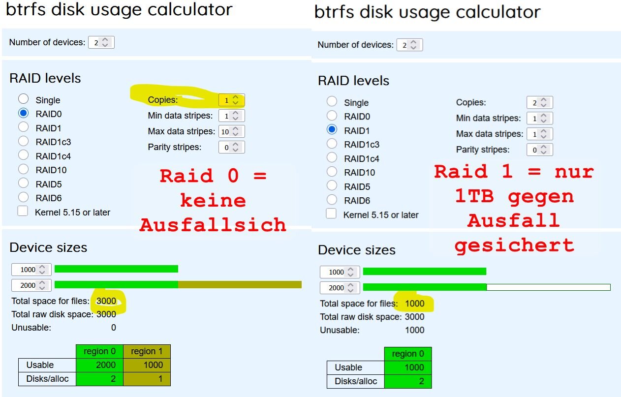

Wenn ich das mal durchrechnen lasse
https://www.carfax.org.uk/btrfs-usage/?c=2&slo=1&shi=1&p=0&dg=1&d=2000&d=1000
(siehe Screenshot unten)
Du kannst die (vermutlich gewünschten) 2TB per btrfs nicht komplett gegen Ausfall absichern, wenn Du 1TB +2TB kombinierst.

Screenshot:

22 minutes ago, DataCollector said:
Du kannst zwar eine 1TB SSD mit einer 2TB SSD mit einem pseudo "raid" verbinden, doch die Ausfallsicherheit (Dopplung der Daten) betrifft dann nur einen Teil der gesamten 2TB Maximum. Der darüber hinausgehende Bereich auf der 2TB SSD ist ungesichert.
Ist es das, was Du willst?
Nein das möchte ich natürlich nicht.

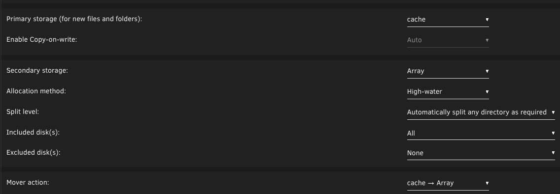

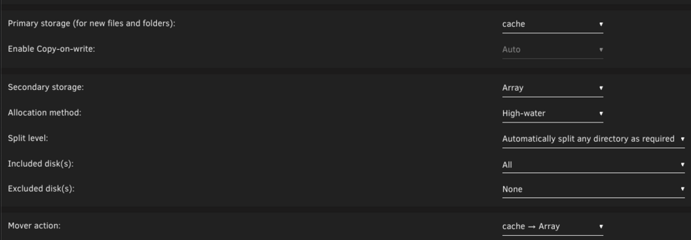

und dann, wie sind die Shares /system und /appdata eingestellt.

Bin gerade nur am Handy. So ist es momentan wieder eingestellt. Oder soll ich im Terminal was schaun?
