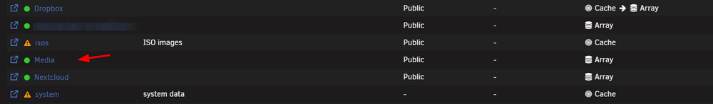

ich benötige mal bitte Eure Hilfe. Fast alle Shares haben die Meldung das einige oder alle Dateien ungeschützt sind. Alle Lösungsansätze die ich gefunden habe beziehen sich aber auf Konfigurationen mit Cache, ich habe aber keinen Cache. Habt ihr eine Idee?

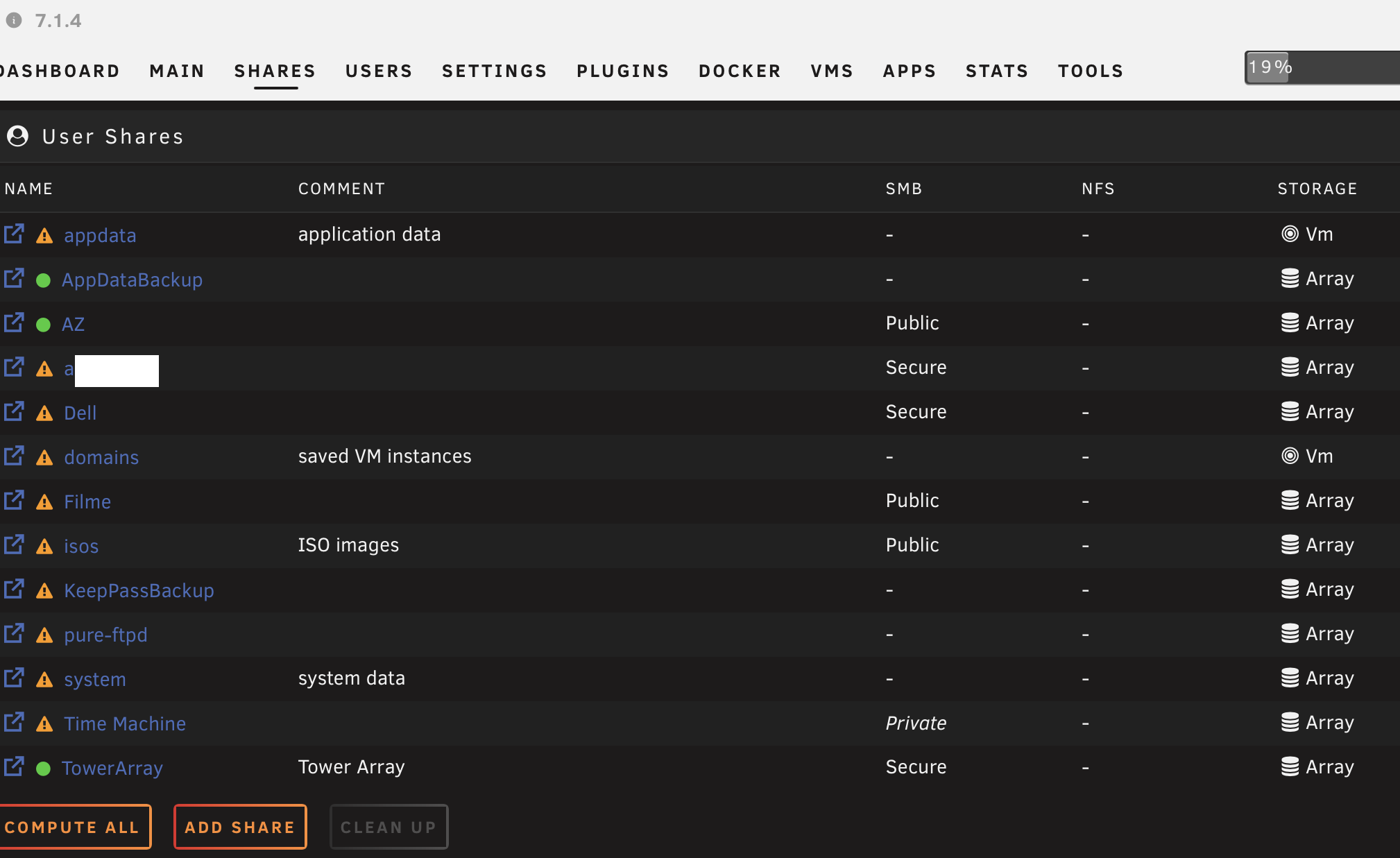

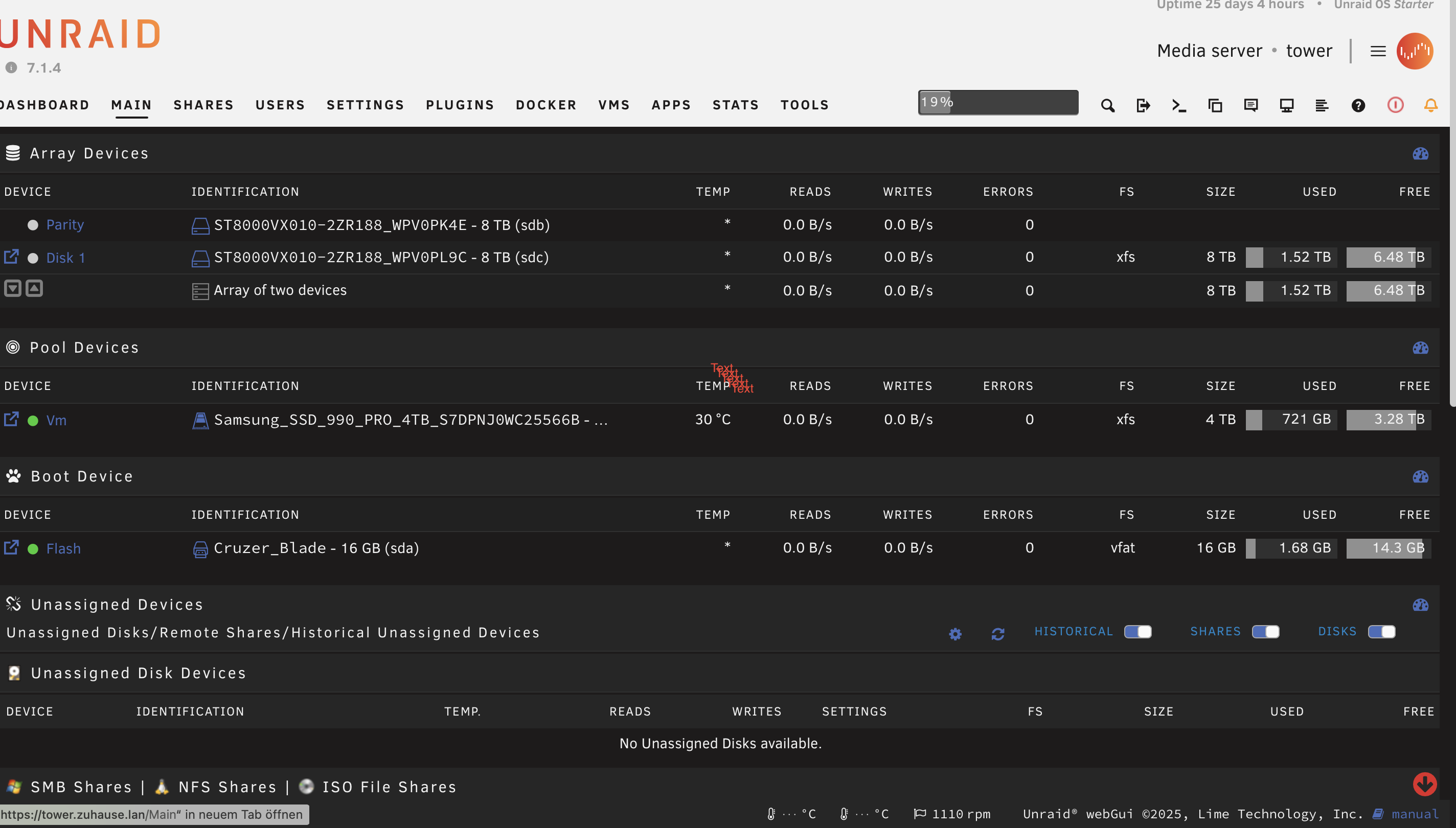

Nice try 😅, aber so einfach mache ich es Euch nicht. Parity Disk ist vorhanden, gestriger check lief ohne Fehler durch.
Edited by MagicTeddy
Bilder hinzugefügt
Wenn Ihr noch was braucht, nur zu...

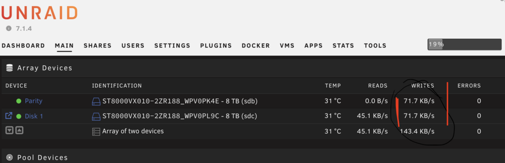

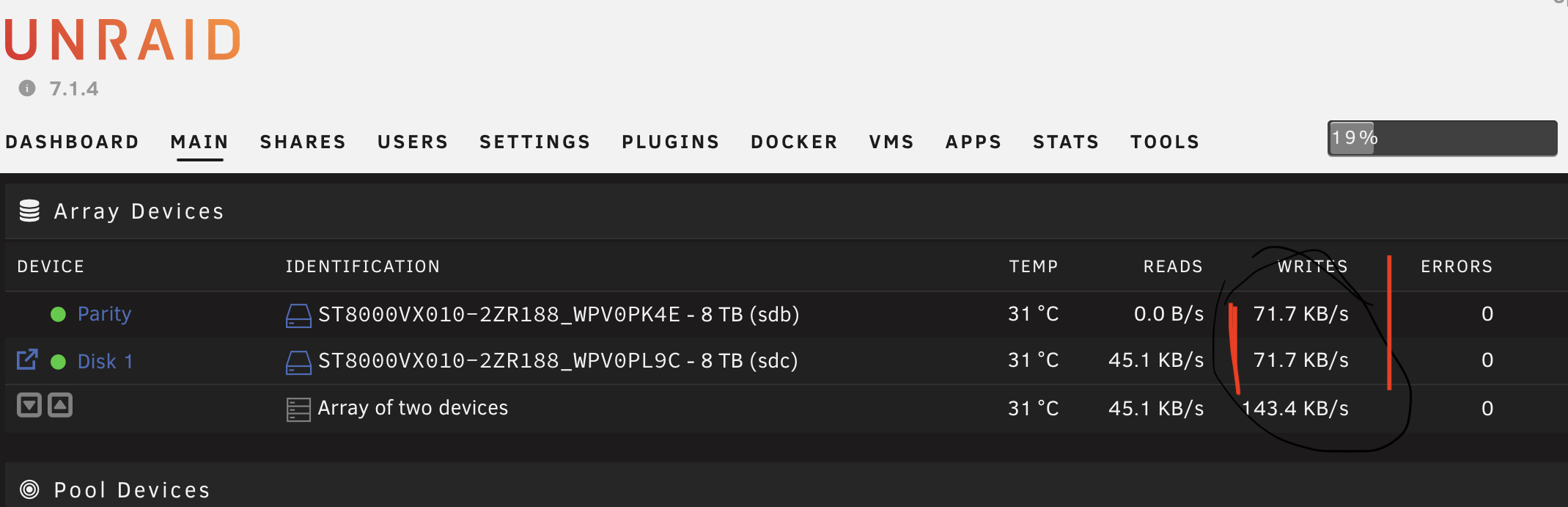

Du könntest Recht haben. Ich habe ein Backup auf das Share Time Machine angestoßen, lt. Anzeige ungeschützt. Laut Übersicht wird sowohl auf die Datenplatte als auch auf die Parity Platte geschrieben.

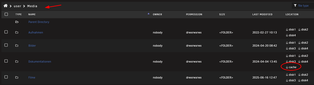

da liegt aber was im cache ...
wenn ich das bereinige ...
kurz, wahrscheinlich noch "Leichen" auf dem Cache, da mal sauber balancen, root Ordner vom cache (VM) entfernen, dann sollte die Anzeige passen.
Genau, war es nicht auch so dass unraid zb schaut, ob es den Ordner „Filme“ auf dem (Single) Cache gibt, also /mnt/cache/Filme, und zeigt ihn dann als unprotected an, egal ob da Dateien drin sind oder er inkl. aller Dateien auf dem Array liegt und das Share auch Array-only eingestellt ist?
Es werden ja dort nicht die shares angezeigt sondern die Ordner, ist das nicht immer noch so?
Einfach nur die Ordner-Leiche reicht iirc schon aus für diese Anzeige weil unraid von der Reihenfolge glaube ich immer erst im Cache sucht …

Moin,
/mnt/cache existiert bei mir nicht.
TimeMachine Backup läuft hier stressfrei, es gibt ja auch nur eine Datenplatte im Array.
Sorry mein Fehler, „Cache“ ist der default Name für den ersten Pool.
bei dir heißt der Vm, daher dann /mnt/Vm/

Waren da also noch leere Ordner auf deinem Pool?
Ja, Danke für den Wink mit dem Zaunpfahl, Problem gelöst.
