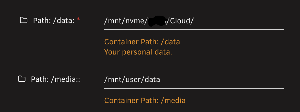

"Behaupten" würde ich das nicht nennen. Ich habe einfach meinen Zielpfad im Docker gemountet:
Der oben genannte Befehl liest dann mittels Nextcloud-Befehl (occ) die Daten in die Nextcloud-Datenbank und zeigt sie an. So synchronisieren ich bspw. Sachen wenn ich über den Mac Finder meine Daten auf meine "Cloud" schiebe. Wenig Minuten später kann ich sie so über die WebGUI & die Apps sehen.

Hallo, da widersprechen aber meine Erfahrungen,
also ich betreibe Nextcloud schon längere Zeit (2 Jahre) und seit mehreren Monaten bin ich umgestiegen auf Nextcloud AIO und kenne diese Probleme eigentlich nicht.
Es ist aber so, dass ich dem Nextcloud Server auch nicht dazwischen grätsche, indem ich Dateien des Servers von außerhalb einfach ändere. Soll heißen, alles was in meinem Server Verzeichnis enthalten ist, ist tabu, da macht nur Nextcloud selbst rum.
Ich meine man kann doch nicht erwarten, dass wenn man da Änderungen macht, dass dies ohne Auswirkungen bleibt, unabhängig davon, ob Nextcloud nun unter UNRAID oder sonst etwas läuft, die Verzeichnisse sind tabu.
Das ist einfach der falsche Ansatz! Wenn ich zum Beispiel ein Verzeichnis für meine Fotos will, lege ich diese Fotos in einem, von Nextcloud unabhängigen Verzeichnis ab (separate Freigabe). Dieses Verzeichnis wird dann im Nextcloud Docker gemountet. Dieser Mount wird dann einem User in den Administrations Einstellungen dem entsprechenden User zugewiesen. Somit kann man dann über Nextcloud direkt oder über SMB oder direkt über Unraid seine Fotos hochschieben, ohne dass dies die Seiteneffekte hat mit Berechtigungen und so, da Nextcloud eben weiß, dass dieses Dateien von außerhalb geändert werden können.
Also wenn es richtig konfiguriert ist dann gibt es auch keine Probleme mit Berechtigungen und so. Und Nextcloud AIO (bei mir laufen da 11-12 Container) auf dem aktuellen Stand zu behalten ist kinderleicht, ein Knopfdruck im AIO Interface, fertig.
Fazit: Mache keine (heimlichen) Änderungen im Serververzeichnis und alles ist gut. Benutze dafür separate Verzeichnisse außerhalb der Nextcloud Installation.
