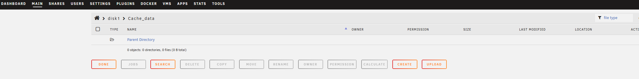

Wenn ich Daten via der Website von Unraid auf eine Festplatte kopieren will, habe ich nur eine Verbindung und Upload von 20kB pro Sekunde.
Das ist richtig wenig, angeschlossen via Lan Kabel direkt am Router, der Server und mein PC.
Unraid läuft auf einem DEll Whyse 5070 mit 3 SSD Festplatten via USB angeschlossen an den blauen USB Ports.
Sowohl mit Pary als auch ohne ist die geschwindigkeit so langsam.

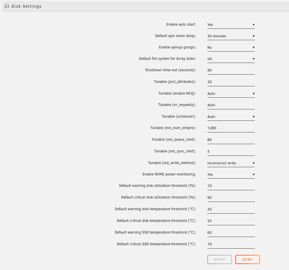

Auch habe ich schon den Tunable (md_write_methode) reconstruct write ausgewählt, keine Änderung.

ich habe das dashboard von Unraid über den browser offen, gehe dann über den reiter Main auf die Platte und dort im Richtigen Ordner auf Uploud und wähle die Datei von meinem Rechner aus.
ist auch egal ob ich die Großen Platten nehme oder auf den cach die daten zuerst packe. beides richtig langsam.

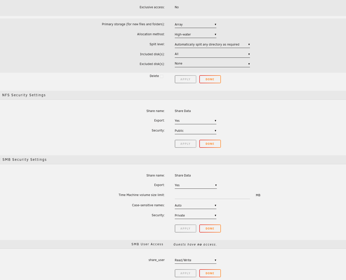

SMB musst du in den Share-Einstellungen pro Share erst aktivieren und einen User anlegen. Das geht nicht mit root. Also lege dir den User bspw. "Christoph" an, gehe dann in die Share Einstellungen und aktiviere SMB (auf Private). Dann kannst du mit Windoof verbinden.

das mit dem user habe ich schon, klappt leider nicht in SMB

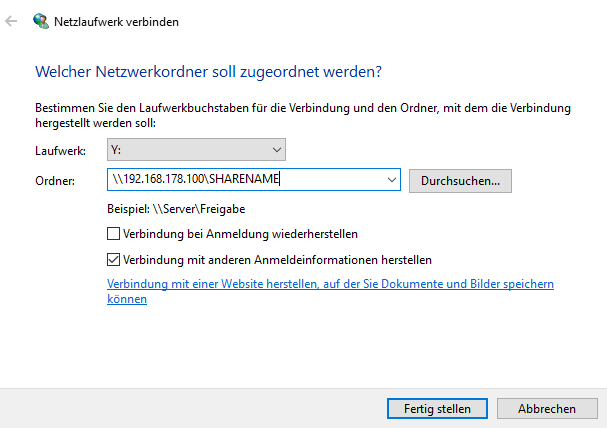

versuch mal folgendes:
  • öffne deinen explorer
  • Rechtsklick auf Netzwerk
  • "Netzlaufwerk verbinden"
  • Windows gibt einen freien Laufwerksbuchstaben vor, du kannst dir aber auch manuell einen auswählen
  • gib das richtige Share auf dem Server an
  • Haken "Verbindung bei Anmeldung wiederherstellen" setzen, wenn der Share automatisch beim Windowsstart gemountet werden soll
  • Haken "Verbindung mit anderen Anmeldeinformationen herstellen" setzen, wenn Windowsuser und NAS User nicht identisch sind (also bei dir)
  • fertigstellen
  • dann fragt er noch die User-Credentials (dein share-user) ab und sollte ein neues Netzlaufwerk erstellen

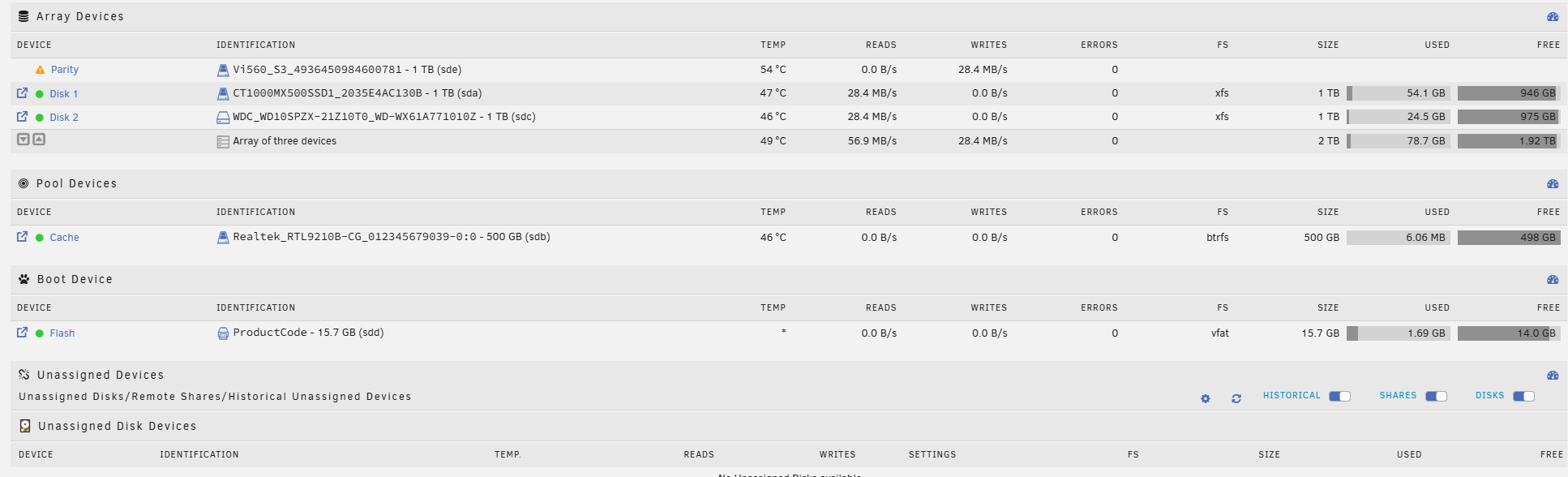

Dein gesamtes Setup ist nicht unbedingt toll. Du nutzt im Array 1xSSD und einmal eine HD und die Parity ist auf einer SSD. Der parity Build läuft mit 28MB rum. Da ist irgendwo ein Wurm drin, davon mal abgesehen das SSDs im Array oder gar als Parity nicht empfohlen wird.
Und vor allem der "Fehler" schlechthin: das alles läuft über USB.
Kann funktionieren, führt aber regelmäßig auch zu Problemen.

Ahh das war das Problem mit SMB. ich hab immer nur die IP vom server genommen und nicht noch den ordner. OMG dämlich :(
damit komm ich auf 11MB/s.
Danke schon mal für den tipp da stand ich voll auf dem schlauch
ich habe nur SSDs eine intern verbaut und 2 mit USB angeschlossen, jha ich weiß usb ist nicht das tollste, aber platzmäßig passen keine hdds und ich hatte die noch über im alten rechner.
Das ganze soll meinen PI4 ablösen aber mehr Leistung haben und da ist der Dell kostengünstig.
Ich weiß auch nicht, was das problem sein soll wenn man SSDs verwendet.
