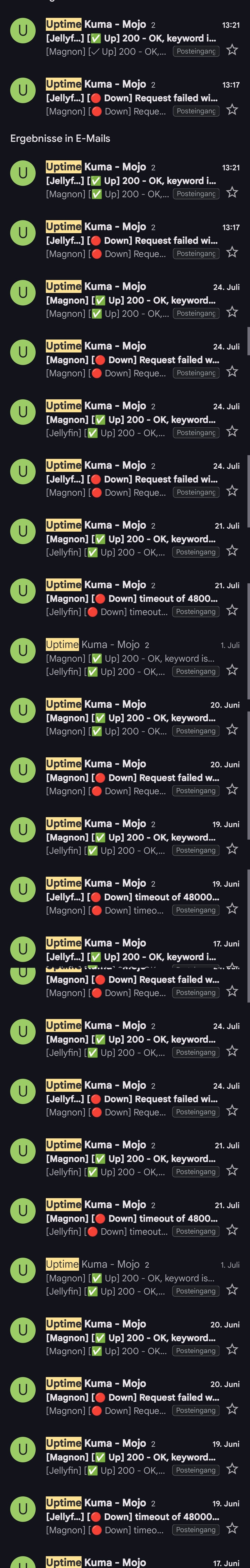

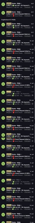

Jau uptime kuma ist super dafür.
Ich habs bei mir z.b. online auf nem Server und checke via ipv6 ob unraid läuft, ipv4 würde mir ja nur sagen ob mein Router im Internet erreichbar ist (was ich auch überprüfe)
Im LAN kann man sowas natürlich auch einsetzen, allerdings falls das Internet mal ausfällt, unbrauchbar.
Hier ist mein eigener Spam
