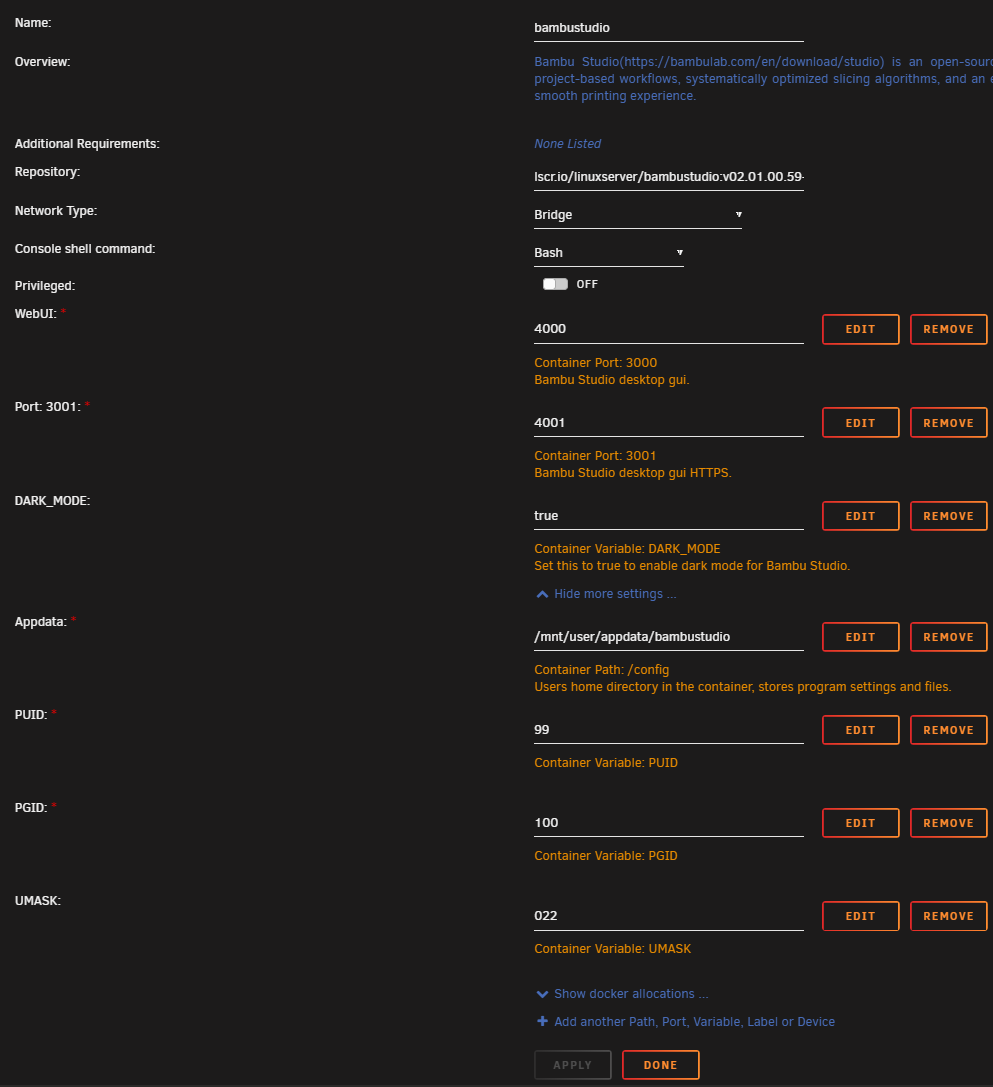

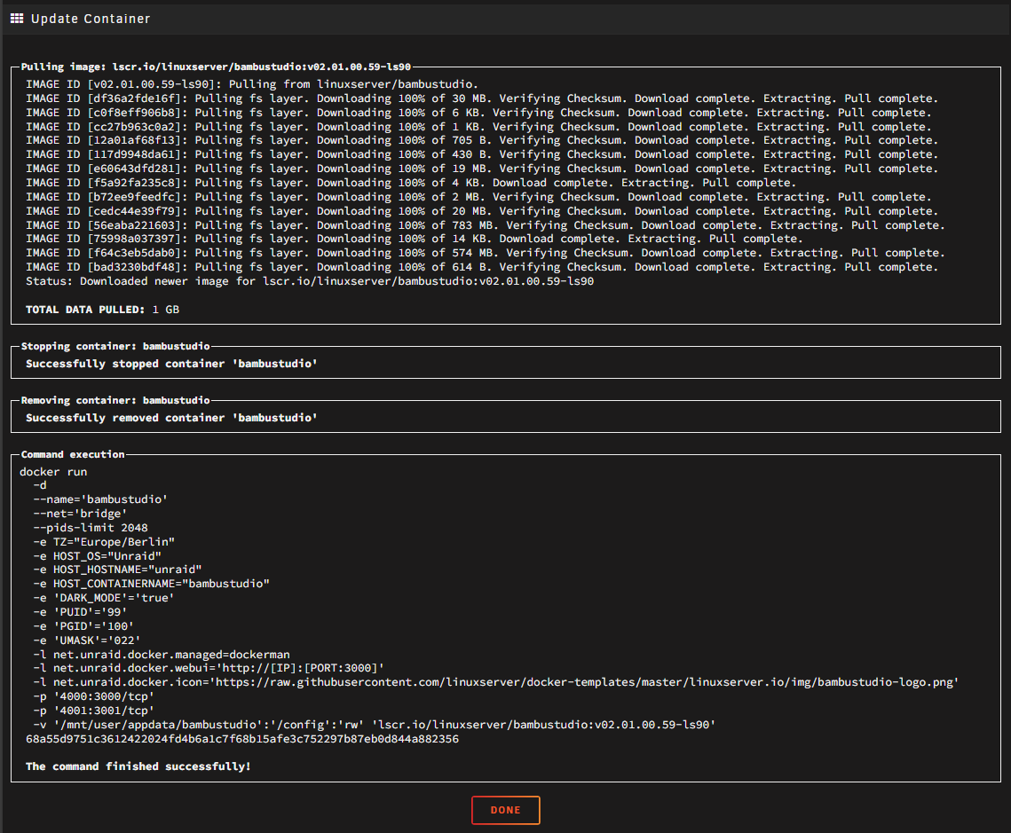

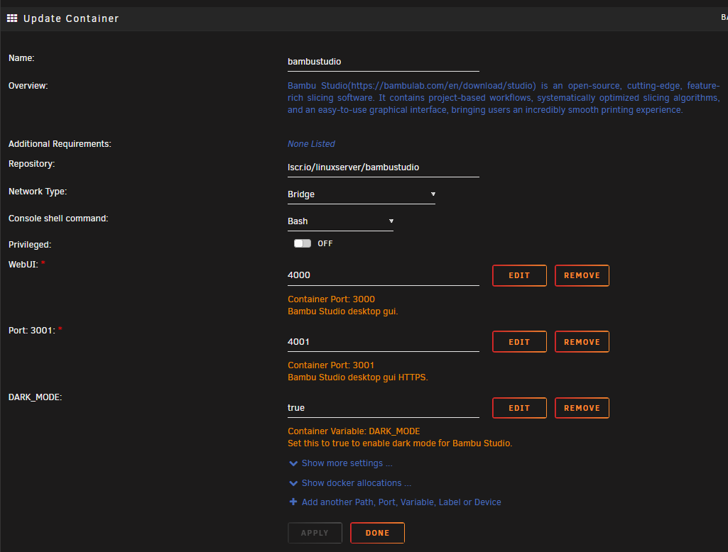

August 1, 2025Aug 1 Community Expert 10 hours ago, Cpt.Hardy said:sorry, ich stehe auf dem Schlauch. Muß ich jetzt erstmal das bereits installierte bambu Studio deinstallieren, damit es weitergehen kann?NEINhier mal Schritt für Schritt ausführlich (ich hab mir den Container gerade auch mal installiert).Aktuell habe ich (console des bambustudio-docker-containers) also auch den aktuellsten Container: mein docker config sieht aktuell so aus (bei dir wahrscheinlich auch):jetzt ändere ich die Zeile mit der Repository-Angabe (laut Tags · linuxserver/docker-bambustudio · GitHub), aus:lscr.io/linuxserver/bambustudio(was wie gesagt die Kurzform ist für "lscr.io/linuxserver/bambustudio:latest", was wiederum bei github immer auf die neueste Version zeigt, daher auch wie o.a. die V )wird z.B.:lscr.io/linuxserver/bambustudio:v02.01.00.59-ls90Dann gibt es in der Config also eine Änderung und der Apply Button am Ende der Seite wird aktiv: draufklicken!Dann folgt ein Container Upgrade, d.h. er lädt das gewünschte Image runter und startet den Container mit diesen neuen Einstellungen. Hier haben wir nur keine Einstellungen wie Pfadangaben/Ports o.ä. geändert, sondern eben das Image, also quasi die Softwareversion des Docker-Containers, daher wird auch einer runtergeladen, sonst kommt nur der untere Teil, das "docker run" mit den entsprechenden Optionen:Am Ende sollte das docker run erfolgreich durchlaufen und dein Container sollte neuerdings die alte Version haben, bei mir jetzt also:Du musst jetzt nur rausfinden, welche alte Version du brauchst.....😉P.S.:was ist jetzt aber mit dem alten (neuesten) Image, was jetzt nicht mehr genutzt wird?ob unraid das automatisch löscht weiß ich ehrlich gesagt gerade gar nicht...🤔

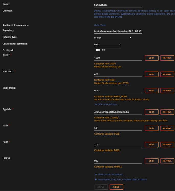

August 1, 2025Aug 1 Community Expert nochmal zum Appdata:Ich hatte vorhin "show more settings" nicht angeklickt.hier steht der Pfad zum Ordner Appdata. Im Docker Container wird dieser als /config gemountet, d.h. hier werden alle "files und programm settings" persistent gespeichert.Das bedeutet, du kannst das Image tauschen wie Du willst, durch (automatische) Upgrades oder eben wie hier Downgrades, die Einstellungen, die Du individuell gemacht hast bleiben bestehen, weil sie nicht Teil des Images sind, sondern getrennt davon unter /mnt/user/appdata liegen.Diese sicherst Du mit dem Plugin "backup appdata", mehr nicht! Und diese Sicherung brauchst Du höchstwahrscheinlich jetzt nicht zurückspielen.Wie gesagt einzige Ausnahme (Beispiel):wenn das Program / der docker Container seine Config o.ä. in diesem appdata-Ordner z.B. in Datenbank-Form ablegt und es hier bei Versionssprüngen signifikante Änderungen gibt, wobei vielleicht beim Upgrade eine automatische Konvertierung erfolgt, kann es gut sein, dass ein oben beschriebenes Downgrade nicht direkt funktioniert, weil die alte Programmversion nichts mit der Config nach der neuen Struktur anfangen kann. DANN braucht man ein Appdata Backup der alten config-Struktur. Verstanden?

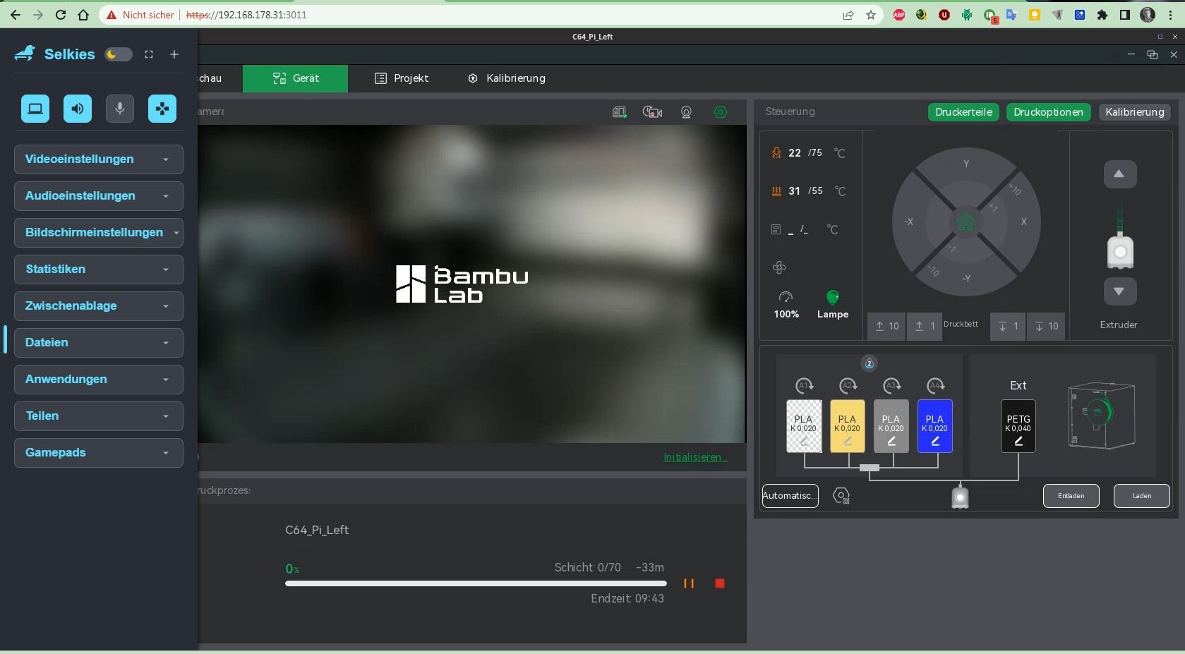

August 2, 2025Aug 2 Author ich bin jetzt zurück gegangen auf die v02.01.02.52-ls96aber irgendwie ist es trotzdem nicht dasselbe, denn jetzt läuft es auch nur mit HTTPS aber egal,vielleicht kann ich den container ja noch so einstellen, daß ein Klick auf WebUI mich gleich an die richtige Stelle bring (so war es vorher)jetzt muß ich die URL im Browser immer noch manuell anpassen, ist aber auch kein grosses Dingscheint unter dem Kasm VNC besser zu laufen als mit diesem Selkies Rebase Edited August 2, 2025Aug 2 by Cpt.Hardy
