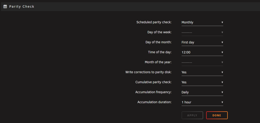

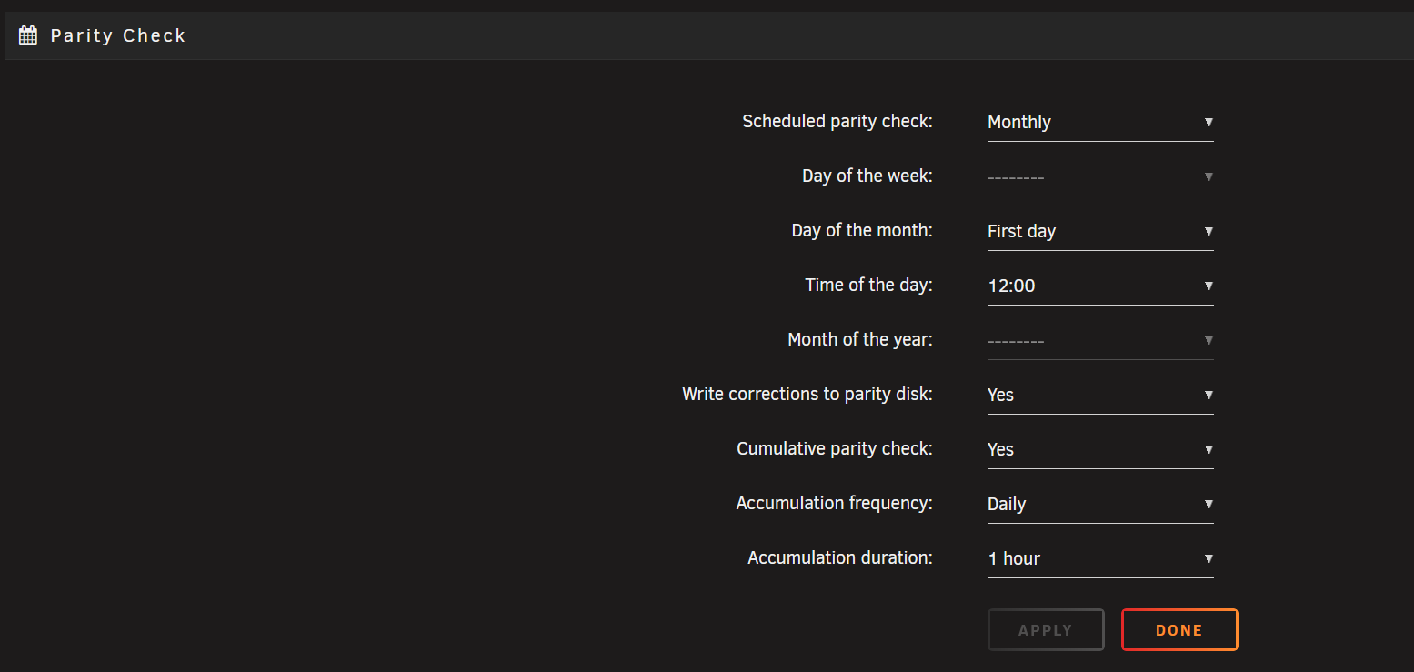

August 1, 2025Aug 1 Hallo Zusammen,ich habe ein kleines Problem, vielleicht auch nur ein Verständnisproblem.Ich möchte das am dem 1. des Monats eine Parity Check gestartet wird. Nach einer Stunde soll er aufhören und am Folgetag weitermachen.Allerdings startet der Check und läuft nach einer Stunde weiter...Sind die Einstellungen korrekt und Unraid macht wiedermal was es will… oder hab ich was falsch gemacht?Ein kurzer Tipp wäre nett. Edited August 1, 2025Aug 1 by HrzM
August 2, 2025Aug 2 13 hours ago, HrzM said: Edited 13 hours ago13 hr by HrzMDu musst die Pause, also Accumolation duration auf 23 hour stellen.

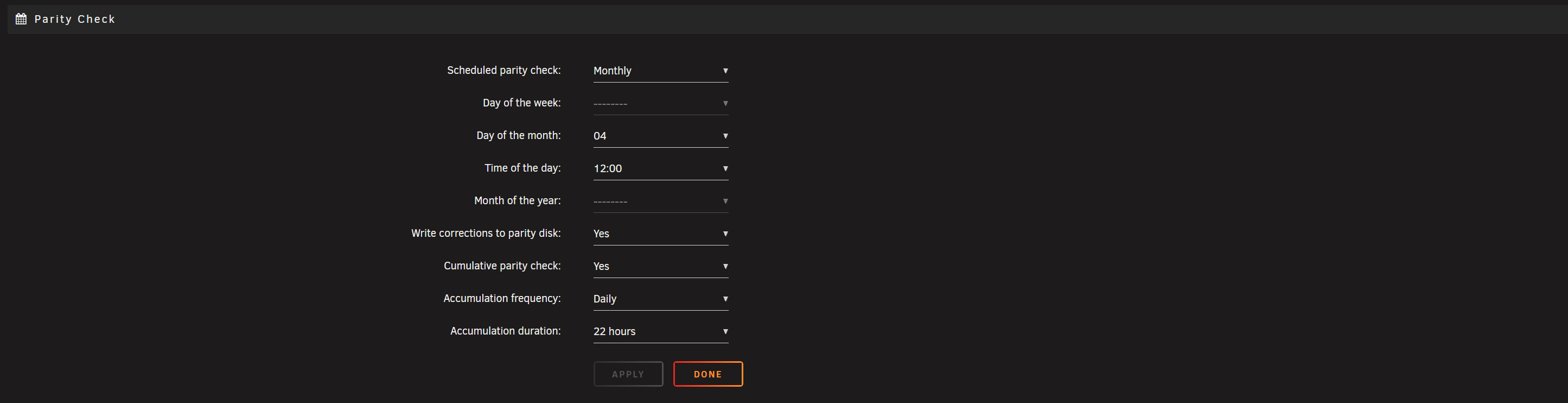

August 4, 2025Aug 4 Author Danke für den Hinweis, hat allersings nicht geholfen. Der Check ist uim 12:00 Uhr gestartet und läuft immer noch...
