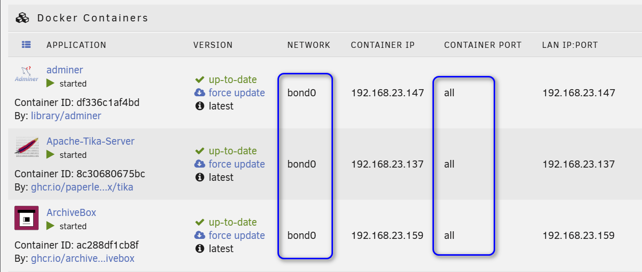

Ich nutze für Docker Container bond0 , um jedem Container eine eigene IP zu geben.
Umgesetzt habe ich Macvlan entsprechend der Release Note zu 6.12.4:
Settings > Network Settings > eth0 > Enable Bridging = No
Settings > Docker > Host access to custom networks = Enabled
In den Templates zur Erstellung der Container wird dann jeweils ein Port angegeben.
Unter Docker werden solche für Container "alle Ports" angegeben.
Ist das so korrekt?
das hat nicht smit bond0 am Hut ... ein bond benutzt man wenn mehrere Netzwerkkarten im Einsatz sind ...
Das Thema ist "veraltet", bridging kann wieder aktiviert werden, sprich, Standard, aber geht auch so ... ;)
Ist das so korrekt?
Template Ports sind dann "obsolet", sprich, haben keine Auswirkung mehr ... bei "custom" mit eigener IP sind alle Ports straight offen und nativ anzusprechen, daher auch die Anzeige "alle Ports" in der Übersicht, sprich, ja, ist korrekt so.

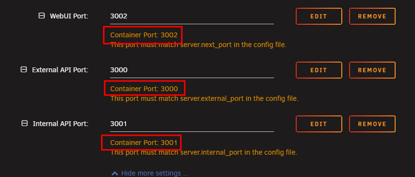

Ich nutze Pangolin auf einem VPS mit Wireguard und traefik-Proxy. Wenn die Template-Ports keine Rolle spielen, welchen Port gebe ich dann im Proxy ein? 80 resp. 443?
den Port welchen du ansprechen willst ... ich nutze das nicht, aber lass uns mal schauen ...
wenn es beispielsweise der Docker wäre
dann sind das die nativen ports, in dem Fall gleichlautend
