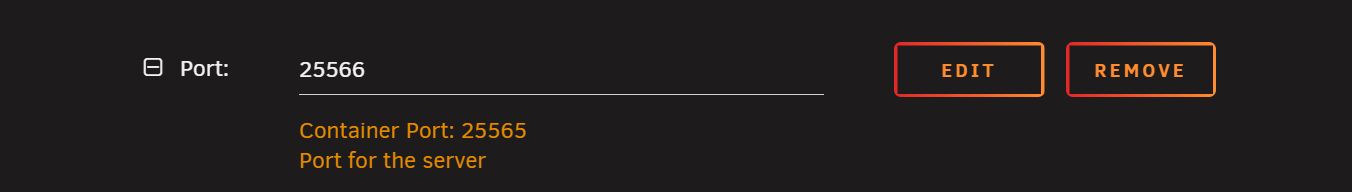

Jetzt wollte ich einen Modded Minecraftserver parallel dazu starten. Wissentlich habe ich einen anderen Port in der Dockereinstellung eingetragen, Port: 25566

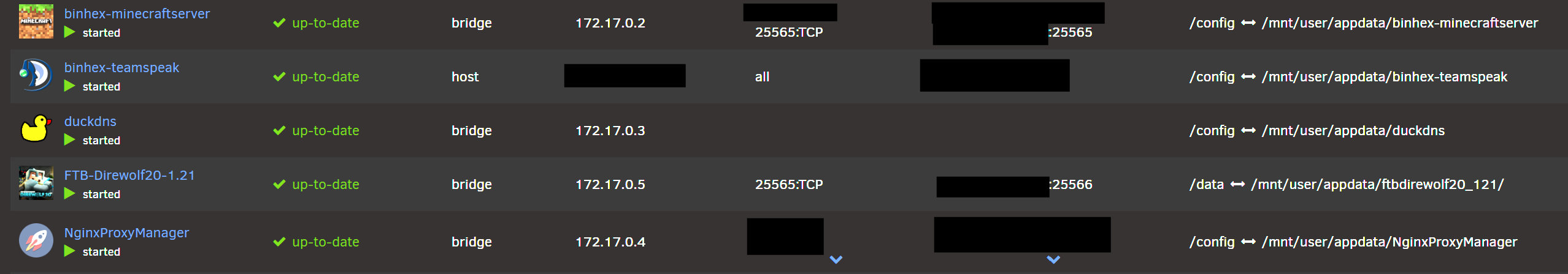

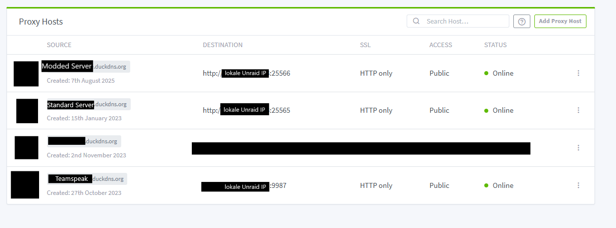

Nun hab ich, wie auch schon bei dem Standard Minecraft Server, über den NginxProxyManager und Duckdns alles eingerichtet (immer mit der richtigen IP und dem richtigen Port) und versucht übers Internet auf den Mod-Server (Port: 25565) zu verbinden. Allerdings zeigt die Adresse vom Mod-Server trotzdem auf den Standard Server mit dem Standard Port (25565)
Der Container Port ist halt bei beiden trotzdem der selbe. Laut Docker-Ersteller soll man (wenn dann )nur in der Docker Einstellung den Port ändern.

wenn du einen NPM (reverse Proxy) nutzt, brauchst du keine App ports freigeben, außer du verbindest dich direkt damit ...
da du jetzt auch noch (warum auch immer) deine LAN Adressen hier maskierst ... wird es schwerer zu helfen ;)
Info, damit kann niemand etwas anfangen ...
und ob minecraft Server Docker wirklich http nutzt wage ich zu bezweifeln ... daher wäre der NPM eh sinnfrei.
denke eher du hast da zwar was eingerichtet, wird aber eh nicht genutzt.

und bzgl. NPM (reverse proxy), der managed nut HTTP traffic und gameserver nutzen meist TCP, daher auch die benötigten Port Freigaben, du kannst dann per IP oder jeglichem Hostname welcher auf deine WAN IP weist zugreifen ... NPM wäre für http/s traffic auf port 80 / 443 only ...

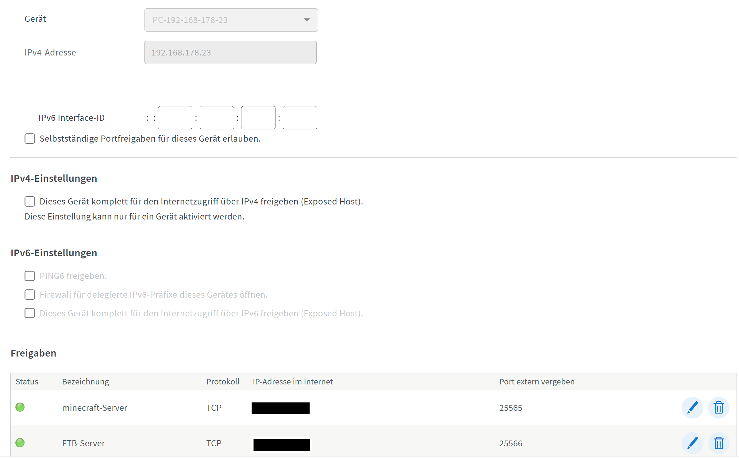

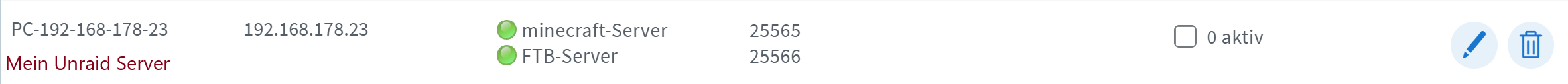

Fritz port forward 25565 <> 25565 >> Unraid IP
Fritz port forward 25566 <> 25566 >> Unraid IP
So habe ich das auch meines Erachtens nach gemacht, ich schicke aber einen Screenshot von der Port-Regel in der FritzboxScreenshot 2025-08-07 214938.png
