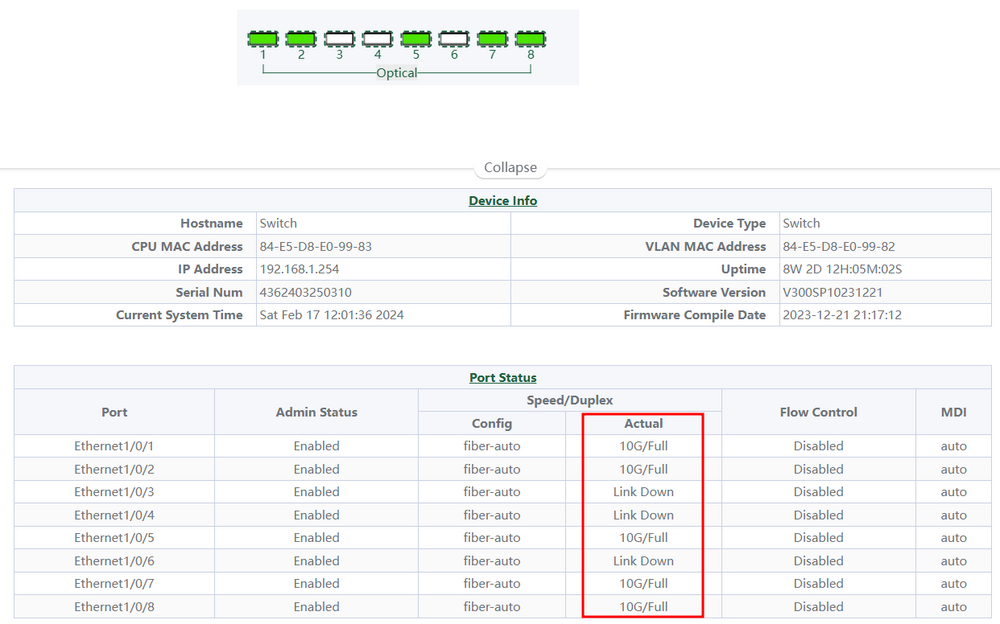

Also der MikroTik ist ok, wenn Du nicht vorhast RJ45 Module zu verwenden. Die werden in der Kiste zu heiß und er schaltet das Port nach einer Zeit ab. LWL und DAC (kurze!) sind ok.
Allerdings ist der MT eher etwas für Hardcore Networker, das RouterOS ist mächtig und erfordert penible Konfiguration (allerdings gibts einen Easy Mode, der packt einfach alle Ports in eine Bridge)
Vom SWOS (nur Switch) würde ich abraten, das tut zwar das, was Du willst, aber hat ein paar hässliche Macken, die seit Jahren nicht gefixt wurden (besonders nervig empfand ich, dass nachträglich eingesteckte Module nicht erkannt werden, man muss immer einen Reboot machen um sie zu aktvieren. Passiert nur beim 305)
So teuer ist ist der gar nicht. Und er gibt Full Speed auf allen Ports.

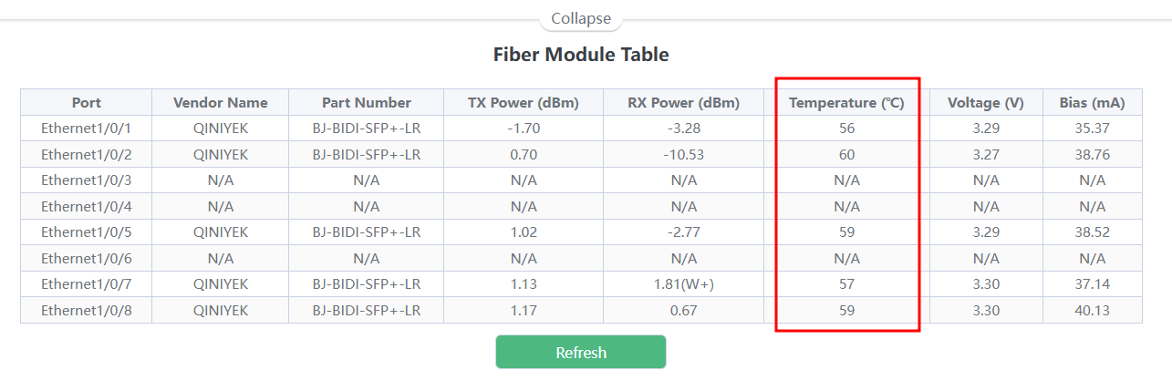

Ich benutz die Dinger hier nur, um "lahme" Geräte anzubinden. Z.B meine Fritzbox. Die hat zwar 10G LAN und WAN, aber natürlich nur RJ45. Und da die Mikrotiks wie erwähnt, ein Wärmeproblem haben damit, ist so ein Hobel dazwischen, der dann umsetzt von LWL auf Twisted Pair. Da die Internetleitung natürlich keine 10G hat, kommt es auf ein paar G Verlust hier nicht an.
(aber auch hier wird das Modul bis zu 90° heiß. Hab extra ne Abdeckung für den Switch gedruckt mit der Aufschrift "Vorsicht! Heiß!". Damit die Patschefingerchen ohne Brandblasen bleiben. Hab inzwischen ein Modul von 10G-Tik drin, aber mit 75° ist es auch nicht wesentlich cooler)
und ja, werden gut warm ...
