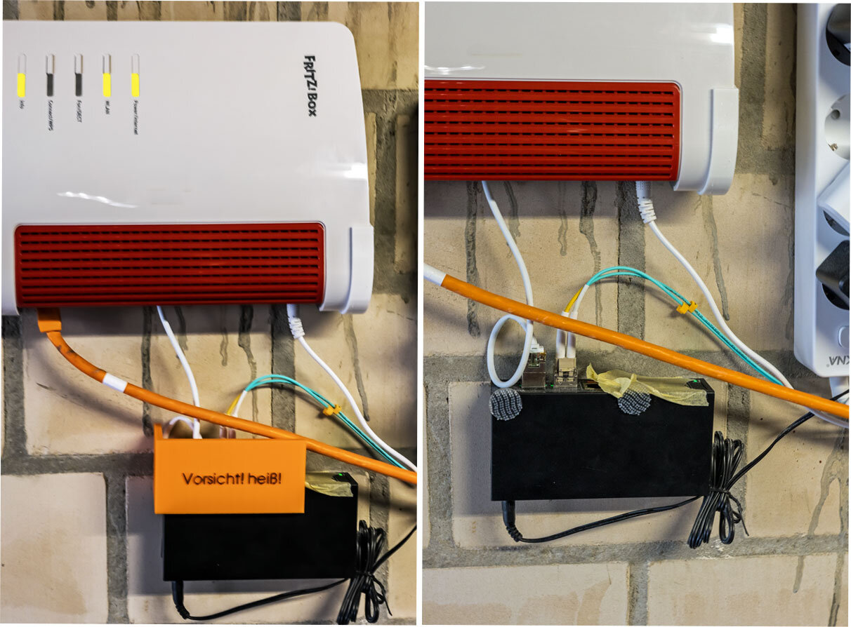

Ach ja, war gerade zum Kaffeeholen mal unten und hab in der Garage nachgeschaut:
Die weiter oben erwähnte Warnung gibts wirklich :-) (direkt davor ist das Auto geparkt, da könnten FRAUEN schon mal auf komische Gedanken kommen beim Ein- und Aussteigen...)

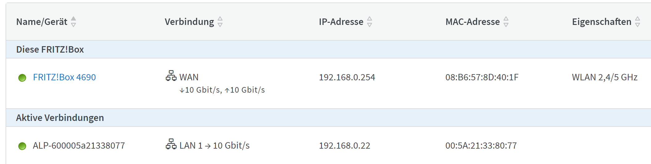

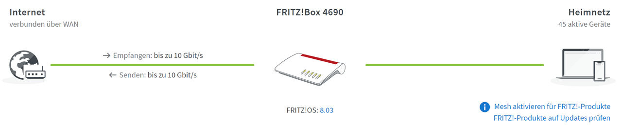

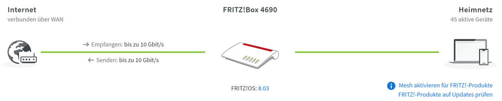

Ich benutz die Dinger hier nur, um "lahme" Geräte anzubinden. Z.B meine Fritzbox. Die hat zwar 10G LAN und WAN, aber natürlich nur RJ45
Wie jetzt?, Deine FRITZ!box hat 10G LAN?
Welche soll das denn sein?
(Wobei WAN natürlich ein Fake ist. Da hängt im Moment noch eine Fritzbox Kabel dran mit 1G, demnächst dann ein Glasfaser Modem aber auch nur mit 1Gb. Bei der WAN Verbindung kannst Du die angezeigte Geschwindigkeit in der FB einfach einstellen. Die LAN Schnittstelle hingegen ist "echt". Die Ports 2-4 sind 2,5G bei dieser FB)
Addon Info: Leider gibt es keine FB mit SFP+ Cages. Deshalb hier das doofe Konstrukt, den kleinen Switch nach der FB zu betreiben, einfach als Medienkonverter. Aber im Prinzip ist er völlig überflüssig. Es gibt FBs mit SFP Cage für WAN, aber der ist dann ohne + (nur 1G) und auch nur für propriätäre Module geeignet. Diese 4690 ist da wohl zukunftsträchtiger, fliegt aber sofort raus, wenn eine vernünftige erscheinen sollte.

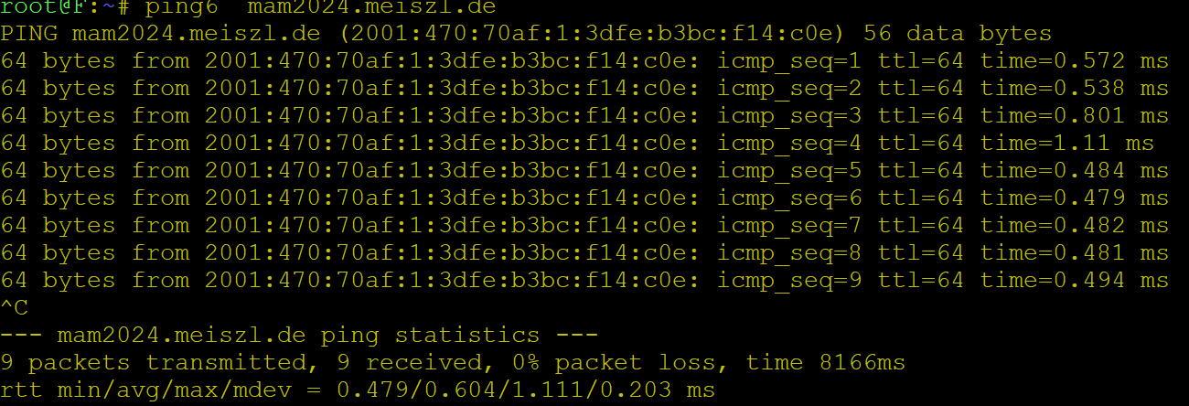

Ich geh mal davon aus, dass durch fehlerhafte Bestückung und unzulängliche Switchpower nicht die volle Speed erreicht werden kann. Dadurch kann es zu erheblichen Paketverlusten führen, die sich in hässlichen Timeouts und Wiederholungen aufschaukeln und den Gesamtdurchsatz in den Keller zwingen.
Ob dem so ist, kannst Du einfach mit dem Befehl "ping <Name/IP der WindowsKiste>" von Unraid aus testen ( die Gegenrichtung ist blöd, weil Windows das hier interessierende Feld nicht anzeigt!):
Lass ruhig ein paar Durchläufe abrauschen und achte auf das Feld "icmp_seq=". Die Zahlen sollten brav aufsteigend sein.
Wenn man irgendwann mit CRTL-C abbricht, sollte im Idealfalle "0% packet loss" stehen.
Alternativ geht natürlich auch IPV6
Edited by MAM59

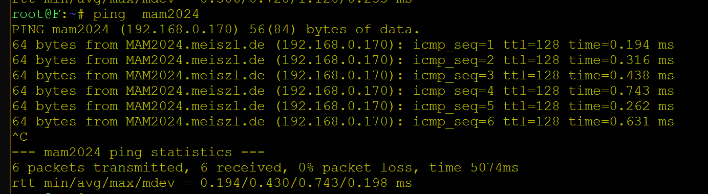

@MAM59 Paketverlust hab ich nicht auch wärend laufendem kopiervorgang. Funfact ich kann von unraid meinen PC mit 10g nicht pingen netzwerkkonfig ist sauber drin und in die Gegenrichtung funktioniert der ping. switch ich auf die onboard netzwerkkarte kann ich diese pingen
hier hab ich von unraid nen ping an die fritzbox laufen

Viel Spass (und viel BRUTZEL! (siehe meine Bilder/Warnungen weiter oben)

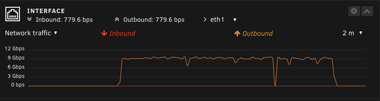

ich hab gerade testweise ein 82GB Video vom Server (Cache-only Share) auf den PC kopiert:
klar, viele kleine(re) Dateien bremsen das Ganze schon extrem aus, daher am besten immer mit einer großen Datei "messen", wenn man den Maximaldurchsatz sehen will (aber das hatte ich oben ja schon erwähnt)
4 minutes ago, _alo_ said:
Ja?

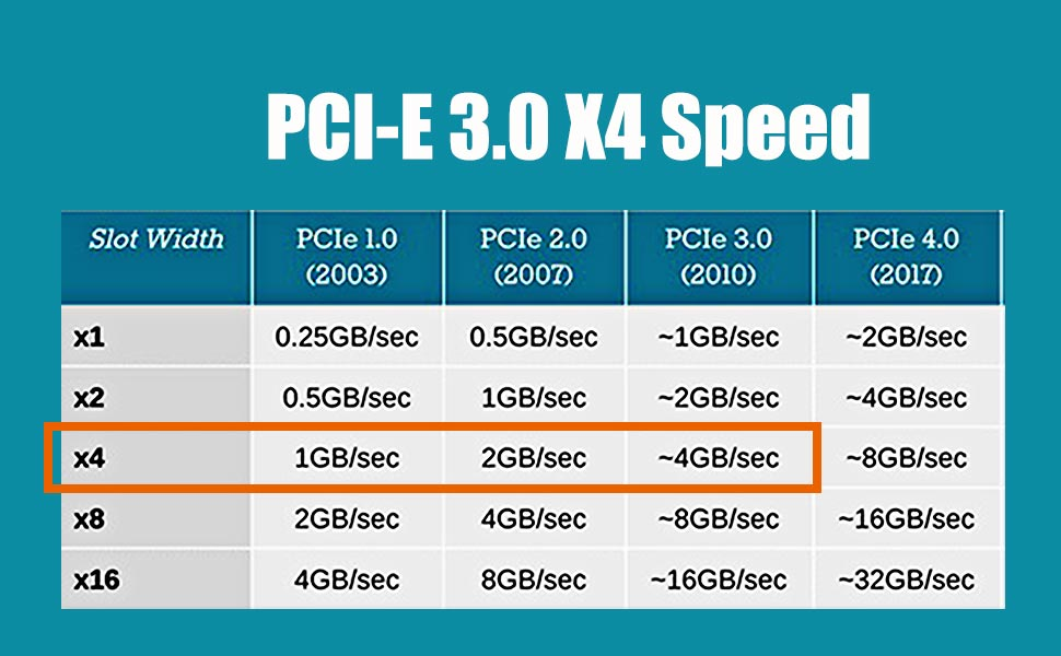

Und das für 1,1GB/s die Anbindung von Netzwerkkarte UND NVMe passen muss, ist auch logisch, daher meine anfängliche Frage von wo nach wo er kopieren will.
Wir hatten hier ja auch schon Kollegen die eine SATA M.2 SSD mit einer NVMe gleichgesetzt haben und sich wunderten, dass sie nur ca. 250MB/s da rein/raus bekommen hatten.... (hier war im übrigen auch nur von "M.2 SSD" die Rede 😉 was denn überhaupt genau?)
Oder eben wie hier eine PCIe2.0x8 Karte mit x4 betreiben....
Ich habe z.B. meinen PCIe-Bus auf gen3.0 runtergestellt um evtl. dadurch noch etwas Strom zu sparen und weil mir die Anbindung von NVMe UND Netzwerkkarte mit X4=4GB/s völlig ausreicht, s.o..
@Frefle deine alte Netzwerkkarte kann nur PCIe2.0x8 und läuft in einem x4 Slot, d.h. abgesehen davon, wie die sich mit der halbierten Anbindung überhaupt verhält (ich befürchte, dass das die ganze Sache runterzieht), könnte die Anbindung in Summe auch nur max 2GB/s übertragen, d.h. 1,1GB in eine Richtung sind wohl sowieso nicht möglich. Ich würde an Deiner Stelle erstmal auf eine passende Karte umrüsten.
