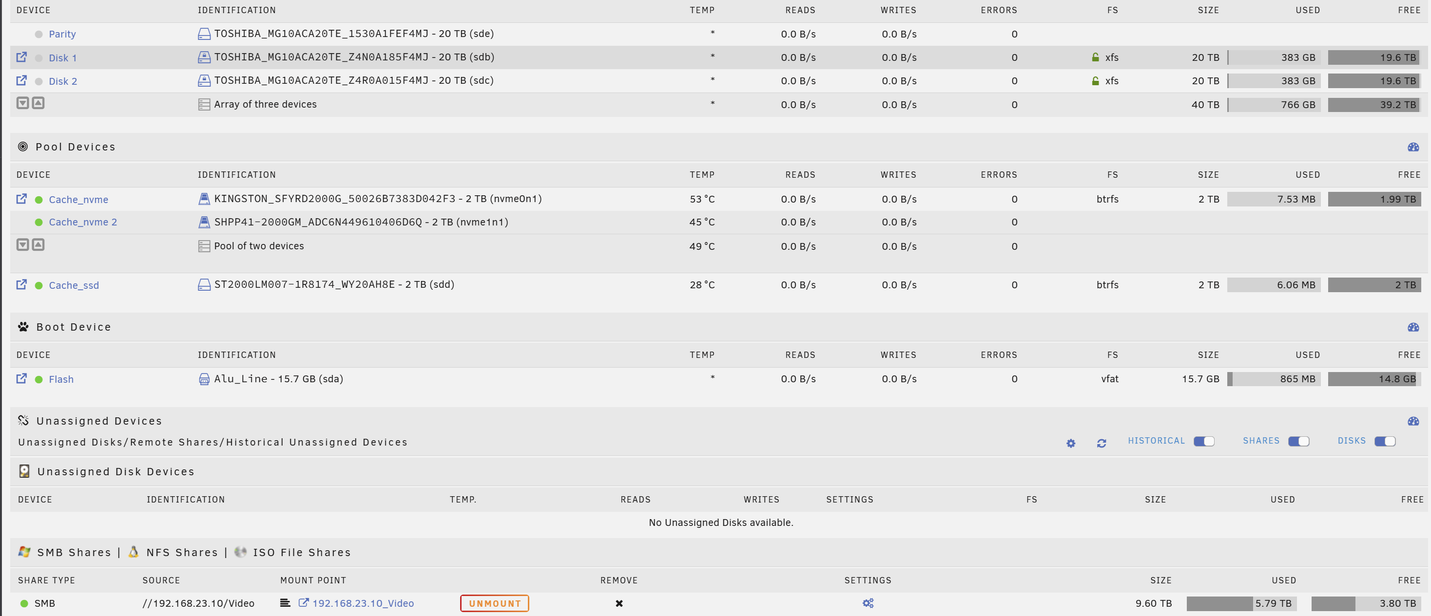

zeig doch mal n Screenshot von Deinem Main-Tab.
ich hab die Konfig nur schnell überflogen:
du scheinst deinen Cache mal gewechselt zu haben von "cache_ssd" zu "cache_nvme", richtig?
die shares mit "cache-nvme" sind noch da, die mit "cache_ssd" in der Konfig nicht mehr, weil es diesen Cache scheinbar nicht mehr gibt, richtig?
seltsamerweise findet er z.B. "b-----s" auch nicht, obwohl es ohne cache nur auf disk1&2 liegen sollte...
ist Dein Array überhaupt gestartet?

Caches wurden nicht gewechselt, beide bestehen parallel, Cache_ssd dient zur Ablage von Downloads
Array ist gestartet

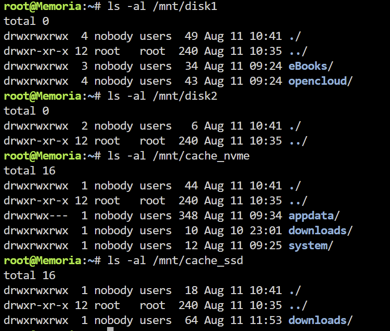

ok, dann war meine Vermutung falsch...
aber was mir auffällt:
dein array und auch die cache_ssd ist nahezu leer, bist Du sicher, dass die Ordner der Freigaben darauf noch existieren?
Hast du zufällig etwas / zu viel gelöscht?

12 minutes ago, PinkCarlos said:
Ich habe aktiv nichts gelöscht, trotzdem sind alle Docker und 95% der User-Shares komplett gelöscht, deshalb sind die Disks auch leer.
ich vermute andersrum, die Ordner wurden gelöscht (vielleicht die Platten formatiert?) und daher werden die Shares nicht mehr gefunden.
Frage ist nur von wem/wodurch.
Wenn Du aktiv nichts gemacht hast.....ich wüsste nicht durch welche unraid-Prozesse das automatisch möglich wäre...

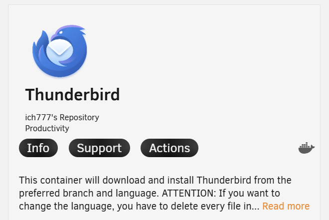

Der letzte Docker, der unmittelbar vor dem Crash installiert wurde, war dieser:

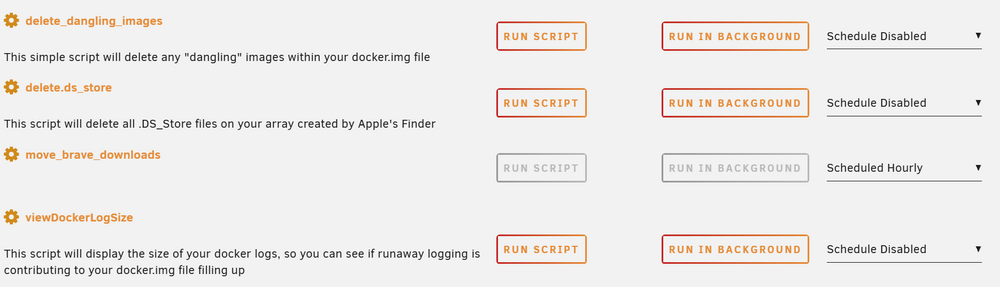

falls du scripts im Einsatz hast (schätze ja da auch user scripts enhanced installiert ist), diese auch prüfen ...
Ich habe nur ein zusätzliches Script im Einsatz (es überwacht ein Verzeichnis und schiebt die Daten in ein anderes):
Falls es interessiert: Er war dieses Video:
vielleicht solltest Du die Skripte mal veröffentlichen, ich vermute hier den Fehler.
Verschieben kann halt immer problematisch sein (sicherer ist kopieren und anschließend löschen, wenn das Kopieren erfolgreich war).

Habe das Script aus diesem Beitrag abgewandelt:
#!/usr/bin/env bash
## source (watching) and target pathes
source="/mnt/user/appdata/brave/Downloads/"
target="/mnt/user/downloads/brave"
while true; do
## watch source -r recursive and -e ...
inotifywatch -r -e modify -e create -e moved_to -t 1 "$source" 2>/dev/null |
grep total &&
## move -v (verbose) -u (update)
mv -vu "$source"/* "$target"/
done

Da die Platten komplett leer zu sein scheinen (poste ruhig mal die Ausgabe von den Laufwerken ("ls /mnt/disk1" usw.) kann ich mir eigentlich nur solche ein löschen oder formatieren vorstellen.

Ich glaube auch nicht an Voodoo. In der CLI-history (Terminal) sehe ich keinen verdächtigen Befehl ...
Aber Löschen bzw. Formatieren sollte doch in den logs stehen, oder?
Die Inhalte der beiden Ordner in disk1 sind leer.
löschen hätte ich jetzt gesagt eigentlich nicht, aber mich haben die oben geposteten Einträge im Log verwundert: ich weiß nicht woher diese ganzen "rmdir" Aufrufe kommen...

@JorgeB may an idea what this could be, actually im not aware this is normal behaviour ...
Aug 11 10:30:55 Memoria emhttpd: Sync filesystems...
Aug 11 10:30:55 Memoria emhttpd: shcmd (394760): sync
Aug 11 10:30:56 Memoria emhttpd: shcmd (394761): /usr/sbin/zfs unmount -a
Aug 11 10:30:56 Memoria emhttpd: shcmd (394762): umount /mnt/user0
Aug 11 10:30:57 Memoria emhttpd: shcmd (394763): rmdir /mnt/user0
Aug 11 10:30:57 Memoria emhttpd: shcmd (394764): umount /mnt/user
Aug 11 10:30:57 Memoria root: umount: /mnt/user: target is busy.
Aug 11 10:30:57 Memoria emhttpd: shcmd (394764): exit status: 32
Aug 11 10:30:57 Memoria emhttpd: shcmd (394765): rmdir /mnt/user
Aug 11 10:30:57 Memoria root: rmdir: failed to remove '/mnt/user': Device or resource busy
Aug 11 10:30:57 Memoria emhttpd: shcmd (394765): exit status: 1
