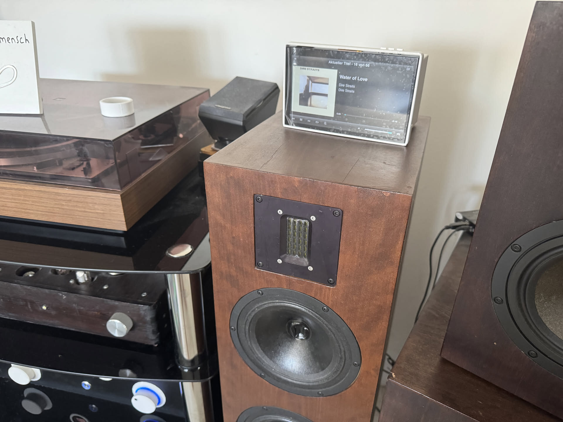

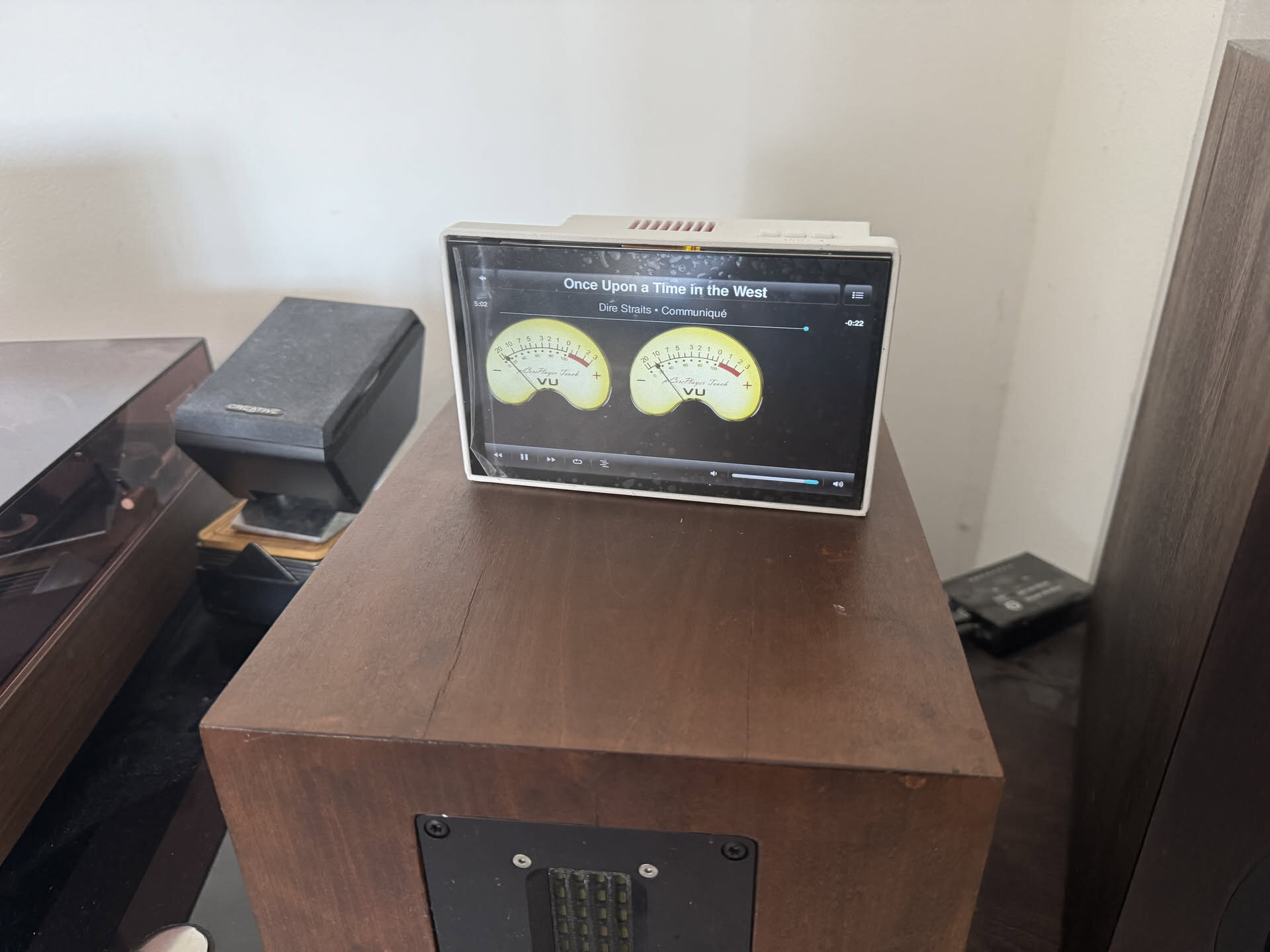

Ich habe einen Lyrion Server und als Abspielgeräte multiple Rasperry PI auf denen ein DAC HAT aufgesteckt ist. Via DSI ist da ein 5 oder 7 Zoll touchdisplay verbaut. Der DAC HAT ist dann an Audioverstärker angeschlossen. Steuerung via Touchdisplay oder Squeezer bzw. da ich aktuell auf iPhone bin und kein Squeezer dafür verfügbar ist via einer einfachen Ali. USB Fernbedienung. Das ganze ist in einem USB Druck Gehäuse.
Als SW läuft auf dem Raspi der PicorePlayer. Der läuft aus dem RAM so das man einfach ausschalten kann ohne die SD Karte zu zermanschen. Ich nutze je nach Standort WLAN oder LAN. Via Wireguard (Fritz!Box) kann ich da auch einfach von unterwegs zugreifen, wenn ich das wollte.
Sieht dann so aus (das ist das 7 Zoll Gerät):
Falls es Dir eher um Zugriff von mobilen Endgeräten geht, dann geht auch die Kombination aus Plex Server und der PlexAmp App zusammen mit Wireguard. Das läuft bei mir im Auto via CarPlay, aber eher selten.
