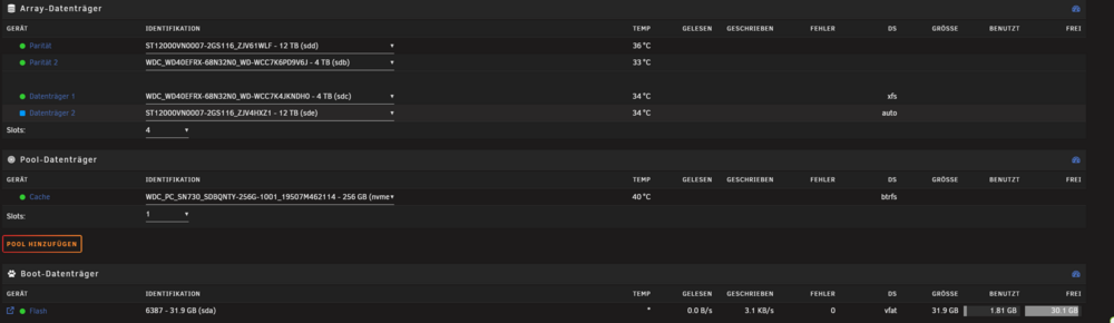

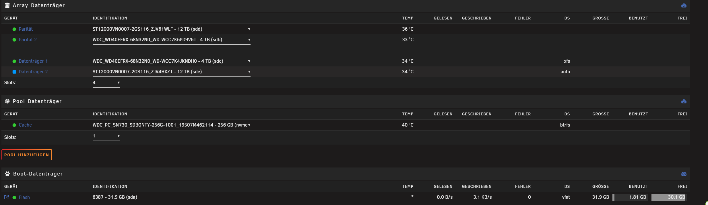

WAs mach ich falsch das ich mein Speicher nicht erweitern kann ?

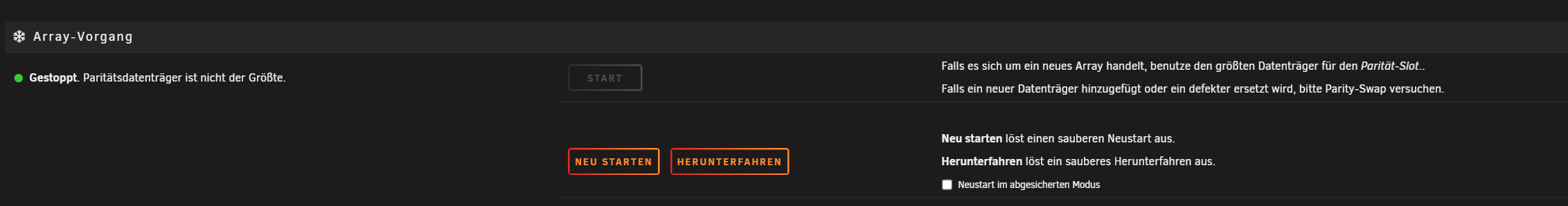

etwas Kontext würde helfen, aber ich schätze du meinst das
empfohlen da anscheinend die eine (sei es 1 bit) zu groß ist ... Parity swap, sprich, die Parity als Daten Disk und umgekehrt
ACHTUNG, sind Daten vorhanden ? SICHERN ... ansonsten simpel, new config, disks drehen in der Zuordnung, Parity erstellen lassen und fertig.
Han schon probiert. Unraid zeigt mit beide 12 tb Festplatten mit genau die gleiche Anzahl an Bytes an und beide 12 tb Festplatten getaucht. Hat auch nicht funktioniert

Du hast das Array nicht verstanden oder genauer gesagt den Hinweis, daß die Parity (JEDE Parityfestplatte) IMMER die Größte sein muß.
Du willst 12TB Parity + 4TB Parity nutzen: Dann darf jede Daten Festplatte maximal 4TB groß sein, weil die kleinste Parity die maximale Größe (hier 4TB) der Datenfestplatten vorgibt.
Wenn Du nur eine oder gar beide 12TB als Parity einsetzt, dann kannst Du auch Datenfestplatten mit maximal so viel Größe (12TB) einsetzen.
Wenn Du also auf die 4TB Parity verzichtest, kannst Du Deine andere 12TB und die beiden 4TB Disks als Datendisk einsetzten (=rund 20TB Nutzkapazität).
Du hast dann bei der Konstellation aber nur eine Ausfallsicherheit gegen den Ausfall einer Disk im Array gleichzeitig (was bei einem so kleinen Array eigentlich ausreichend sein sollte).
Und wenn Dir Deien Daten auf dem Array wichtig sind: Eine Ausfallsicherheit reicht dann ggf. nicht aus und eine geeigene Backupstrategie ist anzuraten.
