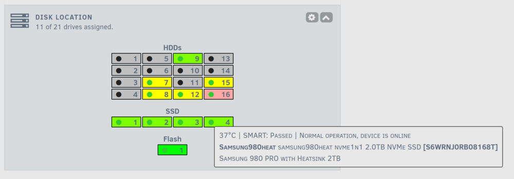

Is jetzt schon der zweite in kurzer Zeit. Hab mit Absicht den LSI rausgeschmissen.
Eine der Platten kackt wirklich immer wieder ab (man hört es) und an der Karte blinkt auch nur manchmal LED1.
Edited by strohann
AAARG!
