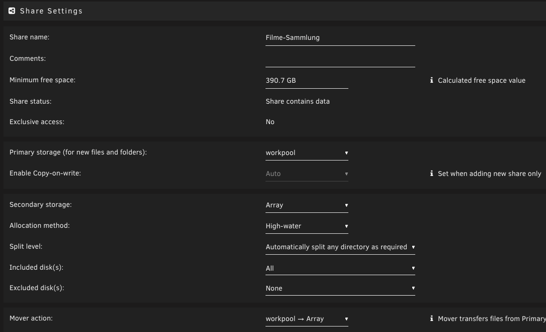

September 11, 2025Sep 11 Community Expert nur mal zum Vergleich:keine Ahnung, was er da wie automatisch errechnet hat um auf ganze 390,7GB miminum free space zu kommen🤣 aber egal, lass ich soDie größte Datei in diesem Share ist übrigens "nur" 91,1GB
September 11, 2025Sep 11 Community Expert 1 hour ago, _alo_ said:keine Ahnung, was er da wie automatisch errechnet hat um auf ganze 390,7GB miminum free space zu kommenSeit den letzten Unraidversionen: Bei der ersten share Einstellung versucht unraid das umzuwandeln und kommt auf solch krumme Werte.Wenn Du danach nochmal rein gehst (und das korrekt einstellst behält unraid das bei. (zumindest bei mir).
