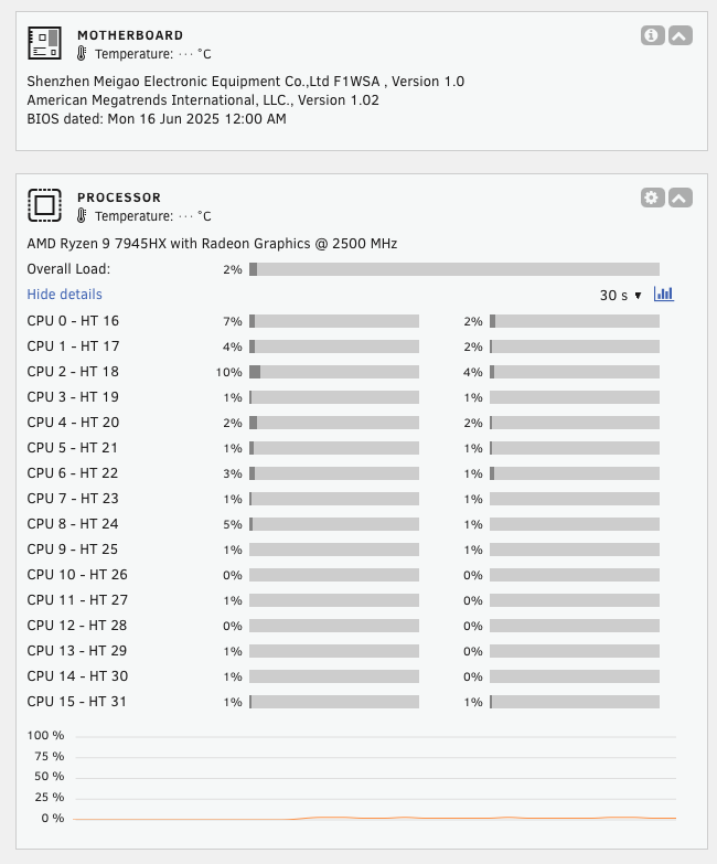

ich habe ja am WE mein bestehendes Unraid-Setup erfolgreich in eine neue Workstation übertragen. Soweit alles fein. Mir werden auch die Temperaturen der Disks im Dashboard angezeigt.
Was allerdings fehlt, sind Daten für Motherboard und Processor (siehe Screenshots).
Kann ich das noch irgendwie aktivieren? Oder ist das in diesem HW-Setup nicht anders machbar?

Anbei das Diagnostic-File und ein Screenshot des aktuellen Zustandes.

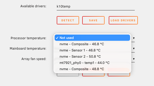

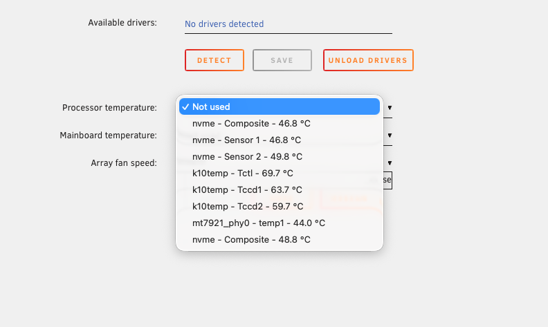

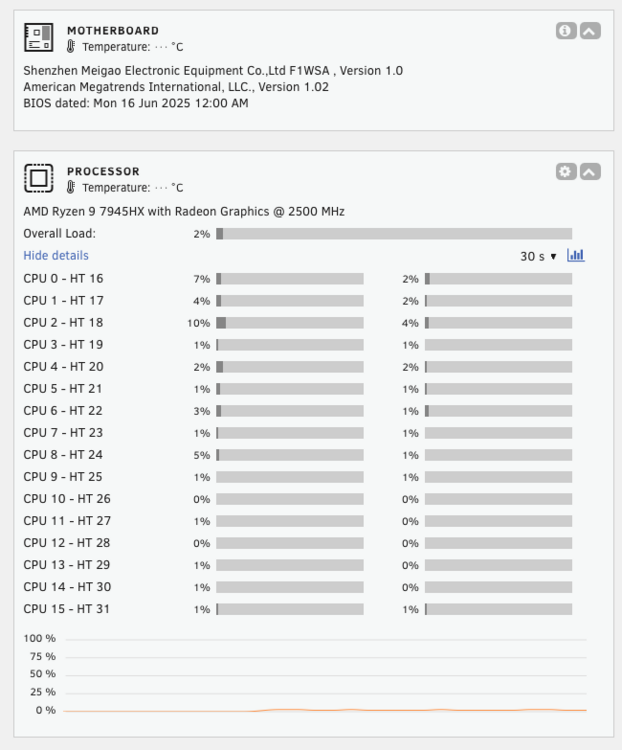

Danke für den Tipp. Das scheint ein Problem mit den Treibern zu sein.
Anbei mal 2 Screenshots – einmal mit "no driver detected" und einmal mit dem k10temp. FanSpeed fehlt allerdings beidemal als Wert.
Ich habe jetzt einfach mal den höchsten WErt k10temp Tctl 69,7 als CPU und mt7921 44 für Mainboard definiert. Aber obs da nicht ne bessere Möglikchkeit gibt? Ich habe ja eigentlich auch z.B. 2 Lüfter integriert
