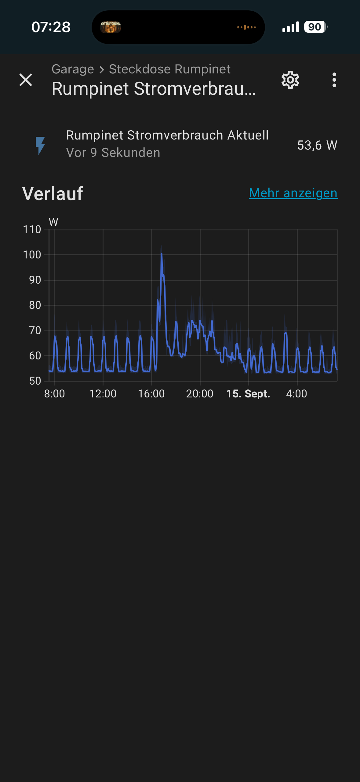

Moin zusammen. Ich habe ein kleines „Problem“ und zwar spirngt mein Unraid Steomverbrauch stündlich hin/her siehe Bild.
Das gehopse gestern abend war ein neustart docker update etc. aufgrund Plex probleme.
Das der Stromverbrauch um knapp 10W gesunken ist schiebe ich auf Powertop.
Trotzdem frage ich mich wiso er so konstant Schwankt.
Evt jemand ne idee? Was muss ich euch noch anhängen?

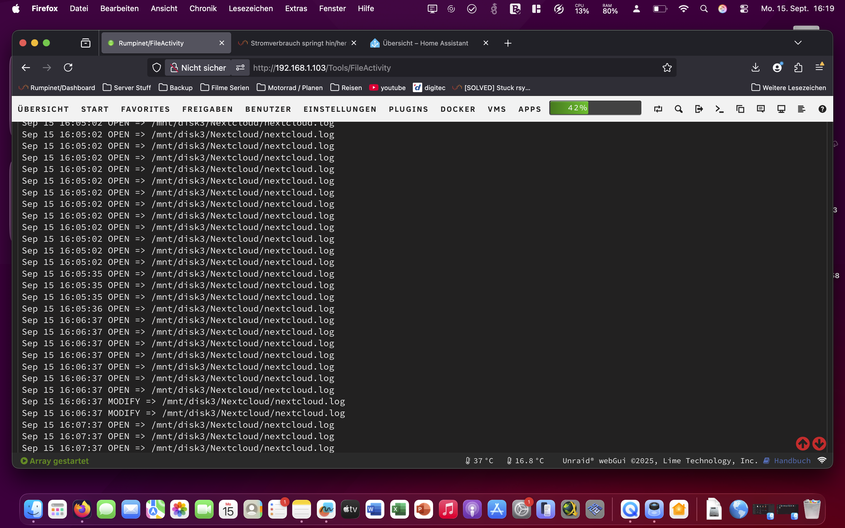

Moisen mal eben mit FILE ACTIVITY gesehen dass :
  1. Plex mal was getan hat vermutlich indexierung.
  2. Time Machine Backup anging sobald ich den Mac öffnete ( immerhin funktioniert das)
  3. Nextcloud Logs schmeisst bis zum zerbersten. (die Cloud selbst funktioniert jedoch einwandfrei)
Ich vermute dass das ewige gelogge der NC das porblem ist, weiss jemand wie ich das umstellen kann das er mir nur "Wichtiges" logt. Die Cloud benutze nur ICH selbst also theoretisch kann ich das gelogge auch ausschalten?

die Frage ist doch eher warum das Nextcloud Log auf disk schreibt und nicht in deinen Cache (appdata)?
Das ist eine gute Frage... :/
Hab das jetz mal gegooglet: Der standardmäßige Speicherort für Nextcloud-Logs ist die Datei nextcloud.log im data-Verzeichnis Ihrer Nextcloud-Installation.
Falls ich das Verschieben kann uf die SSD wäre das Praktisch.

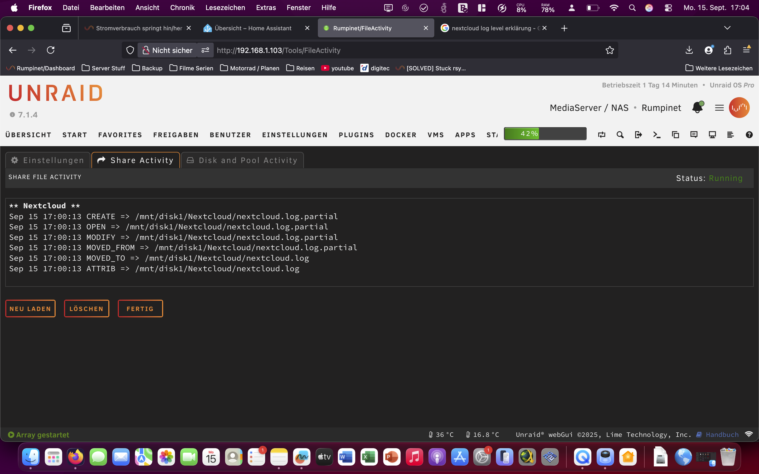

Habe nun den Log auf 3 also ERROR umgestellt hatte ihn vorhin auf 0 (DEBUG) log gelöscht und aktuell ist der Log noch leer.
Auch ist nun die DISK 3 in den Spindown gegangen. Werde dem ganzen mal Nachgehen.
