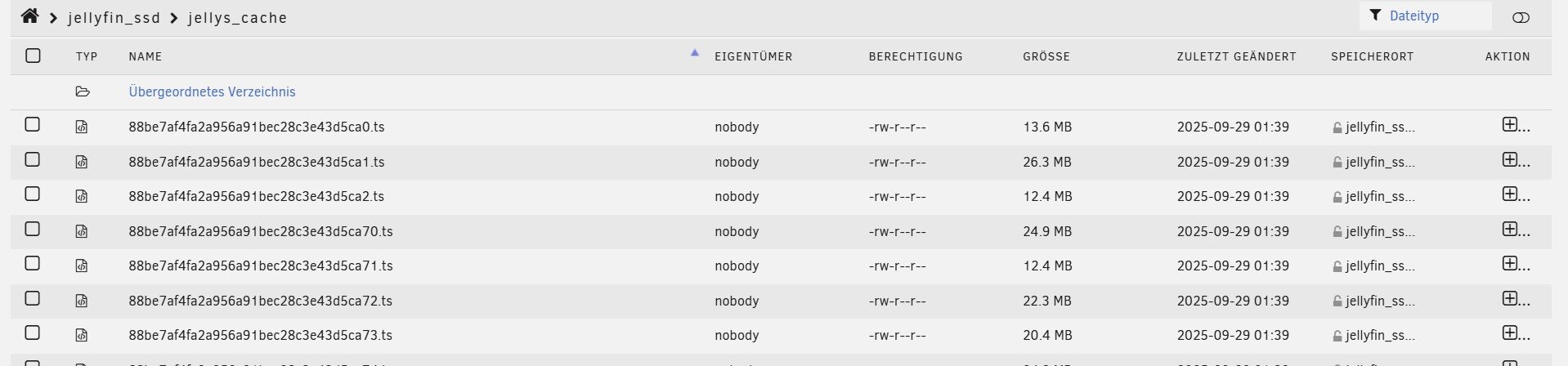

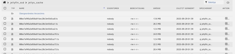

Was jellyfin angeht, bei mir werden im Transcoding Ordner viele Daten geschrieben, selbst wenn das Video Material nicht Transcodiert wird.
Da steht dann:
Remuxing
Das Medium befindet sich in einem inkompatiblen Dateicontainer (MKV, AVI, WMV, usw.), aber sowohl Video- als auch der Audiostream sind mit dem Gerät kompatibel. Die Medien werden verlustfrei im laufenden Betrieb neu verpackt, bevor sie an das Gerät gesendet werden.
Remux verbraucht sehr wenig Rechenleistung bei einer völlig verlustfreien Medienqualität.
Die Frage ist was tun, RAM Kaufen? Oder halt SSD verschleiß hinnehmen und schauen wie weit man kommt.

Ich habe nun den cache aufs Unraid /tmp gelegt und "Transkodierung drosseln" + "Segmente löschen" aktiviert.
Konnte einen RAM Verbrauch von 7-8 Gbyte feststellen.
Langzeittests folgen.
Werde mir nochmal 2x 16GB ECC RAM zulegen, dann habe ich 64 GB oder eventuell einen komplett neuen Server.
Mal schauen 😁
