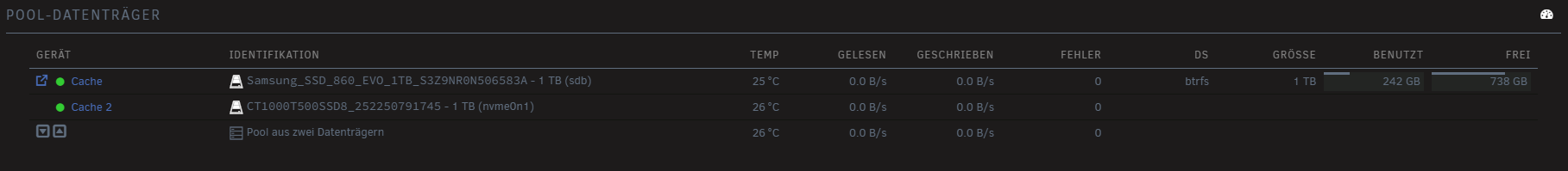

Da würde ich es mal mit Array stoppen versuchen. Dann auf Tools-New Config den Cache Pool auflösen. Anschließend mit der richtigen einen NVMe neu erstellen ;)

So wie ich das sehe, ist die 2. SSD leer.

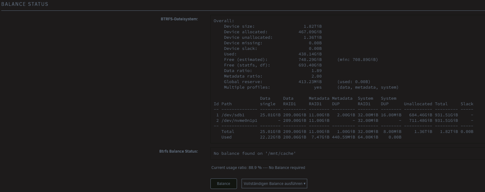

Da sieht man es ja sogar: RAID1, also quasi auf beiden SSD verteilt.
