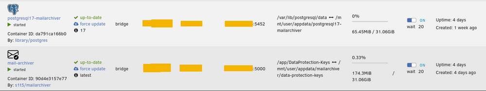

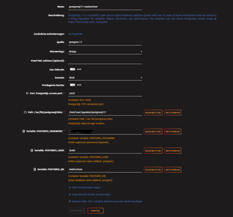

Some setup hints, what worked for me:
  • First install postgresql17 from the Community App Store.
    • (Instance) Name: postgresql17-mailarchiver - for easy of installation, I prefer to use a separate database instance for each app.
    • Path to appdata: /mnt/user/appdata/postgresql17-mailarchiver - to match the instance name.
    • Database name: MailArchiver - the recommended default.
    • Database user: mailuser - the recommended default.
    • Database password: something long, but only with these characters: [A-Z] [a-z] [0-9] - this prevents connection issues.
  • Then install the Mail Archiver app.
    • Pay particular attention to the database connection string. 'Host' should be the local IP address when you are using the default bridge network, or the hostname (postgresql17-mailarchiver) when using a custom Docker network.
    • Admin password: at first use something simple, later change it through the WebUI to something harder.
  • Order the apps in your Docker list.
    • Make sure Postgresql is above MailArchiver, so it gets started first.
    • Add a 20 second wait time, so the database is up and running before MailArchiver starts.
    • Right now, MailArchiver does not handle a missing database connection gracefully. This helps.

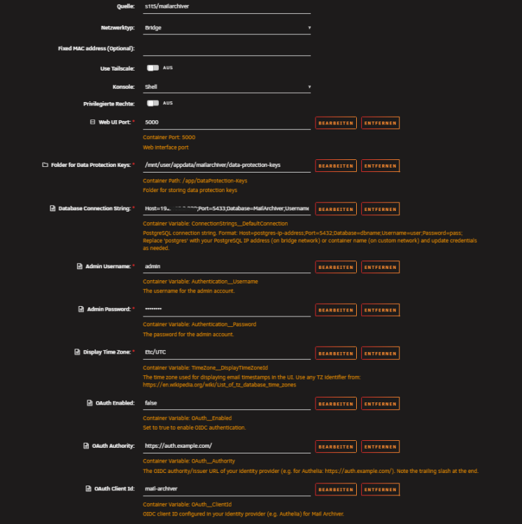

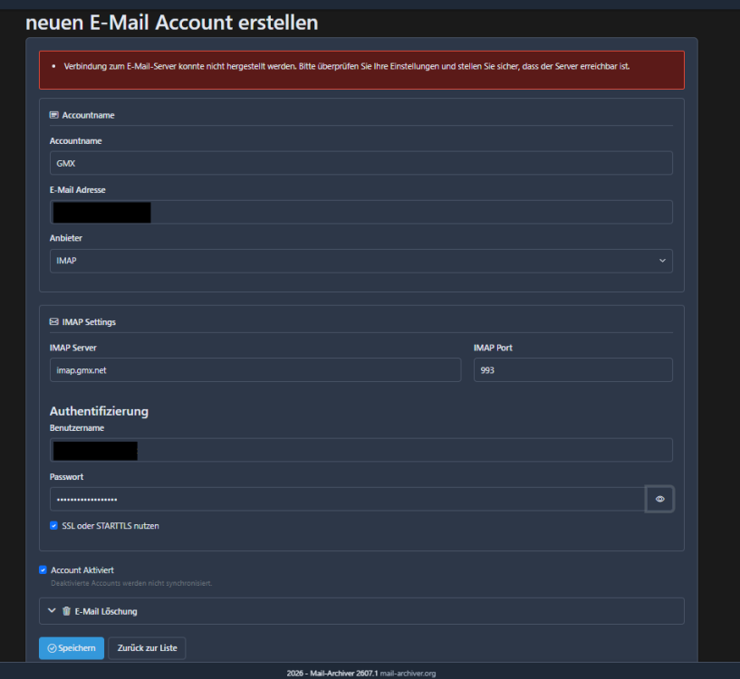

Guten Tag,
das mit der Admin Anmeldemaske hat bei mir geklappt )
Leider komme ich nicht weiter und zwar kann ich kein Mail Konto anlegen habe ein t-online Konto, ein GMX Konto und ein Gmail Konto ausprobiert bei allen der Fehler: "Verbindung zum E-Mail-Server konnte nicht hergestellt werden. Bitte überprüfen Sie Ihre Einstellungen und stellen Sie sicher, dass der Server erreichbar ist."
Woran kann das liegen weis nicht mehr weiter...
Beste Grüße
Could you show your settings some more?

Hallo ich habe es heute mit dem neuen Update von gestern nochmal ausprobiert und weis nicht woran es liegen kann, da die Eingaben zur Mail zu 100% stimmen und ich ja auch verschiedene Accounts ausprobiert hab. Außerdem läuft der Docker ja an sich nur kann kein Mailkonto anlegen...
Beste Grüße

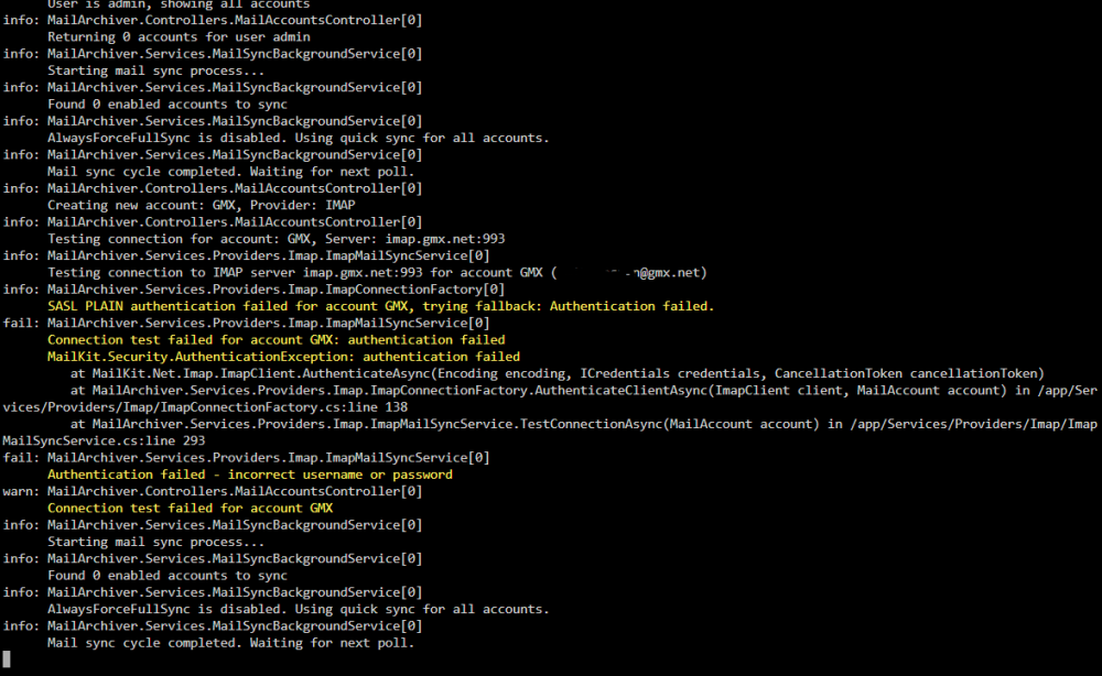

I would recommend checking out the container logs. Perhaps there is a more telling error message there.
Edit: only thing I noticed is you did not set a proper timezone yet. You could try to change Etc/UTC to your actual timezone.
Edited by Emphyrio

On 10.7.2026 at 20:29, Emphyrio said:
Ich würde empfehlen, die Container-Logs zu überprüfen. Vielleicht findet sich dort eine aussagekräftigere Fehlermeldung.
Nachtrag: Mir ist nur aufgefallen, dass Sie noch keine korrekte Zeitzone eingestellt haben. Versuchen Sie, „ETC/UTC“ durch Ihre tatsächliche Zeitzone zu ersetzen.
Leider hab ich nicht so viel Ahnung davon.. Aber das Passwort und der Benutzer sind Hundert Prozent Richtig da es online auf der Website von gmx ja funktioniert. Passwort ist auch ohne Sonderzeichen...
