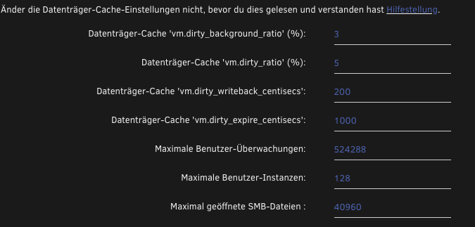

Was sind die Standard-Einstellungen? Die blauen Zahlen stehen automatisch drin nachdem die werte rausgelöscht wurden.
Dieses ist ein Ausschnitt vom Plugin Tips and Tweaks

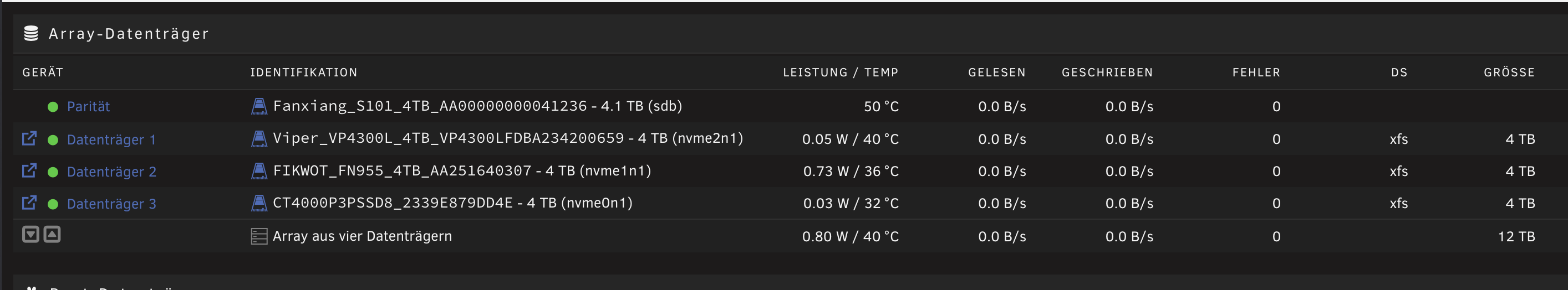

Hm, steht da wirklich eine Crucial drin? Die hatte ich mal vor 2-3 Jahren das letzte mal im Betrieb. Ist zu klein geworden. Mehr als die 4 Datenträger laufen nicht.
Solange deine nicht Vertrauenswürdigen Datenträger keine Fehlermeldung verursachen sind diese für mich genauso vertrauenswürdig wie Markenhersteller. Kommt halt manchmal auf den Preis an :)
In der go habe ich alles ausgeraut (deaktiviert)
Na ich war doch lieb und hab erstmal geschrieben.
Wegen der Platte, das ist die CT4000P3.
Ist das keine Crucial P3 Plus?
Du hast ein besseren Überblick über meine Hardware als ich selber. Ist wirklich eine Crucial P3 Plus SSD.
Ich dachte die war im Notebook, aber auch gut. Habe mal nachgeschaut, nächsten Monat wird die 2Jahre alt. Jetzt schon erste Anzeichen ist schon traurig.

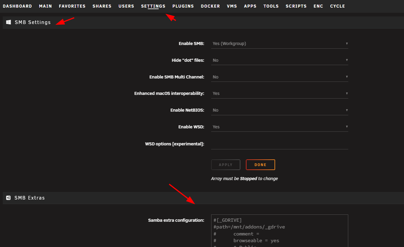

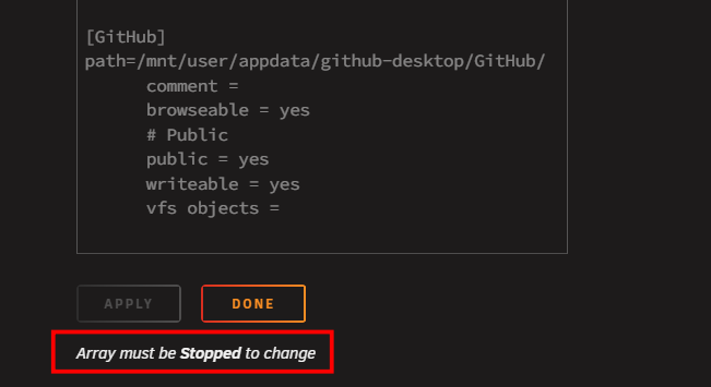

Ich hoffe ich stehe nicht gerade auf dem Schlauch.

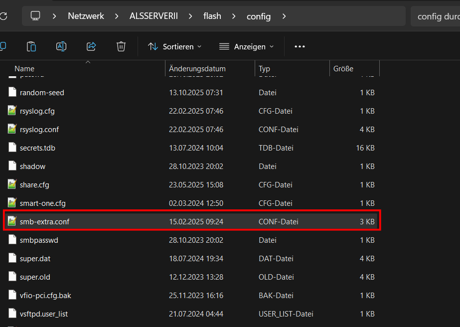

Das kommt in Settings >SMB>
und dort in diese Zeile Samba extra configuration: ?
oder gibt es eine Datei wo ich das reinschreiben kann?

52 minutes ago, Richard1 said:
This comes in Settings >SMB>
and there in this line Samba extra configuration: ?
Here
mal geschaut ?
und bevor du frägst
Danke, ich hatte es ja gefunden nur war ich mir nicht sicher dass es dort reingeschrieben wird. Ich bin von einer Konfigurationsdatei ausgegangen die Editiert werden muss. Aber so ist natürlich einfacher. Ist schon eingetragen.
am Ende ist es das auch ;) nur im webui etwas einfacher
kannst es auch gerne von Hand reinschreiben ;) auf dem Stick unter /config
