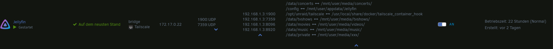

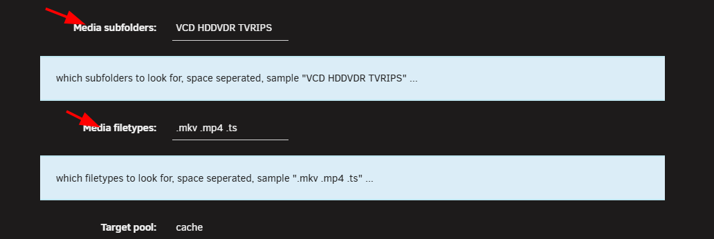

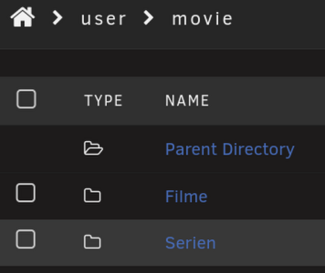

October 13, 20251 yr Guten Abend :)@alturismo hat mir mitgeteilt, bei Fragen zum Plugin hier zu posten, also tu ich das :DHab jetzt eine Weile mit dem Tool rumgespielt, aber er verschiebt nichts.Vermutlich scheitert es schon daran, die richtigen Pfade einzutragen.Meine Medien liegen unterteilt auf: /mnt/user/mediadort unterteilt auf:Filme: /mnt/user/media/videos/Anfangsbuchstabe/Filmtitel/IchBinDerFilm.mkvSerien: /mnt/user/media/tvshows/Serientitel/Season 123/ichBinDieSerie - S123E12 - Titel.mkvKonzerte: /mnt/user/media/concerts/Anfangsbuchstabe/Filmtitel/IchBinDasKonzert.mkvIch benutzt 2 Cache SSDs, 1x als normalen Cache, die andere als Mediacache (auch so benannt).Mein Share ist direkt auf den Ordner MEDIA bezogen, damit ich über den PC direkt auf alles in dem Ordner Zugriff habe, es liegen auch Bilder, mp3 etc darin, Primary ist die SSD "Mediacache", Secondary das Array.Muss ich im Plugin bei Media Subfolders die kompletten Pfade angeben, oder einfach nur "videos" "concerts" "tvshows"?Exclusions kann ich wahrscheinlich leer lassen, wenn ich nichts ausschließen möchte?Subfolder keep Hours Secondary... muss ich da erst einen erstellen, oder übernimmt das Tool das selbstständig wenn ich zb. /TVRIPS eintrage wie vorgeschlagen?Processing and Mover Tuning... komplett nur Fragezeichen vor der inneren Stirnhöhle ☠️Media Server: IP, API etc eingetragen, only multi (?), Media Server Rewrites wie vorgeschlagen (ist vermutlich falsch?) Edited October 13, 20251 yr by scout210177
October 13, 20251 yr 25 minutes ago, scout210177 said:Muss ich im Plugin bei Media Subfolders die kompletten Pfade angeben, oder einfach nur "videos" "concerts" "tvshows"?nur die subfolders direkt reichenHinweis (gilt für alle settings), ich hab überall eine Hilfe dabei (mouse over, ? click), Beispiel (gilt für ziemlich alle Fragen)30 minutes ago, scout210177 said:Exclusions kann ich wahrscheinlich leer lassen, wenn ich nichts ausschließen möchte?exakt, mehr für ARR user wo innerhalb subfolders nutzen und es dann kollidieren könnte30 minutes ago, scout210177 said:Subfolder keep Hours Secondary... muss ich da erst einen erstellen, oder übernimmt das Tool das selbstständig wenn ich zb. /TVRIPS eintrage wie vorgeschlagen?trag etwas ein, wenn du die Funktion nicht nutzen willst, dann ein unsinniger Name wie abcdefg31 minutes ago, scout210177 said:Processing and Mover Tuning... komplett nur Fragezeichen vor der inneren Stirnhöhle ☠️Kurzfassung, wenn du das nicht nutzt ...werden die "cached files" nicht automatisch nach Ablauf entfernt und / oder mover könnte dazwischen funken ...daher spiele ich zusammen mit dem mover tuning plugin um die "cached files" aus dem mover zu excluden.34 minutes ago, scout210177 said:Media Server: IP, API etc eingetragen, only multi (?), Media Server Rewrites wie vorgeschlagen (ist vermutlich falsch?)Kurzfassung, das plugin kann "allgemein immer" greifen oder nur spezifisch wenn ein Mediaserver was abspielt, ansonsten würde es auch greifen wenn beispielsweise etwas per VLC abgespielt wird usw ...wenn only oder multi müssen natürlich credentials da rein ...rewrites, kommt drauf an wie der Mediaserver dann seine mounts hat, wenn /mnt <> /mnt dann hätten wir eine 1:1 Beziehung und es ist kein rewrite nötig, wenn jedoch beispielsweise /mnt/user/media <> /data mounted wäre im Mediaserver Docker, dann wäre ein rewrite nötig im Media Server mode.wenn du möchtest, poste den Inhalt (unraid terminal), ACHTUNG, deinen token maskieren wenn hinterlegt !!!cat /boot/config/plugins/cache-mover/cachemoversettingsebenso cat /boot/config/shares/media.cfgund ggf. wenn der Mediaserver im Spiel ist, einen screen von (hier die saubere 1:1 Beziehung)

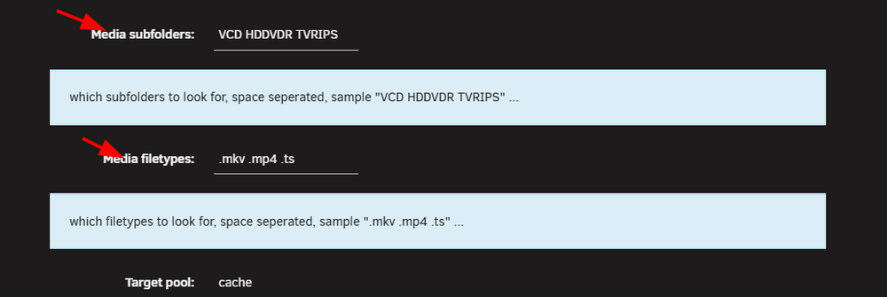

October 13, 20251 yr Author cat /boot/config/plugins/cache-mover/cachemoversettingsdisks=""pool="Mediacache"subfolders="video tvshows concerts"filetypes=".mkv .mp4 .ts .avi .mpeg"wait_todo="120"move_excl=""move_excl_list="/mnt/user/system/mover/mover_excl.txt"move_tune_list="/mnt/user/system/mover/mover_ignore.txt"rsync_mode="copy"rsync_move=""rsync_copy="rsync --stats -azht --mkpath"switch_mode="switch"time_keephours="24"time_keephours_sub="720"subfolder_keep_sub="/TVRIPS"target_keephours="user0"use_recycle="no"recycle_folder=".Recycle.Bin"unraid_note="yes"unraid_syslog="yes"script_cron="*/10 * * * *"clean_cron="5 7 * * *"mediaserver_type="jelly"mediaserver_url="http"mediaserver_host="192.168.1.3"mediaserver_port="8096"mediaserver_key="****************************"mediaserver_only="only multi"script_cron_state="started"clean_cron_state="started"exclusions=""rewrite_source="/data/mnt/user/Media"cat /boot/config/shares/media.cfg# Generated settings:shareComment=""shareInclude=""shareExclude="disk4"shareUseCache="yes"shareCachePool="mediacache"shareCachePool2=""shareCOW="auto"shareAllocator="highwater"shareSplitLevel="0"shareFloor="100000000"shareExport="e"shareCaseSensitive="auto"shareSecurity="private"shareReadList=""shareWriteList="danny,print,shield,adminin,dannysmb,mobil"shareVolsizelimit=""shareExportNFS="-"shareExportNFSFsid="0"shareSecurityNFS="public"shareHostListNFS=""
October 14, 20251 yr 7 hours ago, scout210177 said:pool="Mediacache"ist falsch, deiner heißt effektiv "mediacache", wird oft falsch gemacht da in der Übersicht upper case angezeigt wird ;)7 hours ago, scout210177 said:subfolders="video tvshows concerts""video" sehe ich keine in Jelly ? wahrscheinlich eher "movies tvshows concerts"7 hours ago, scout210177 said:mediaserver_only="only multi"ist eine entweder / oder Einstellung, teste zum Start mal mit nur "only"7 hours ago, scout210177 said:rewrite_source="/data/mnt/user/Media"hast du wohl schlecht abgeschrieben ;) da fehlt ein ":" dazwischen, "/data:/mnt/user/media" wäre korrekt.Hinweis, hier reicht auch ein /data <> /mnt/user/media als mount in Jelly, außer da sind noch mehr darunter welche du nicht in Jelly sehen willst, ist jetzt egal, nur als Hinweis zu verstehen, hätte nicht alle einzelnen subfolders benötigt ;)um Fehlermeldungen zu vermeiden, noch wie folgt im Unraid Terminalmkdir /mnt/user/system/mover/touch /mnt/user/system/mover/mover_excl.txttouch /mnt/user/system/mover/mover_ignore.txtwas sollte jetzt passierendu spielst eine Datei in Jelly ab, alle volle 10 Minuten (cron) prüft das plugin ob etwas abgespielt wird, wenn ja, wartet das plugin 120 Sekunden (wait time) ob es immer noch abgespielt wird, wenn ja, dann kopiert das plugin den Ordner samt Inhalt auf den "mediacache", wechselt direkt im Hintergrund den Zugriff von HDD > SSD. Der Film wird jetzt vom cache abgespielt anstelle disk, die disk geht nach N Minuten (global disk settings) wieder in den sleep.bei einem Film, den Filmordner halt (Achtung, alle Filme sollten in Ihren eigenen Ordner liegen), bei Serien, den Staffel Ordner (auch hier, Staffeln gehören in Ihre eigenen Ordner).../media/movies/Film Name/my.film.mkv..media/tvshows/Show Name/Season 00/my.episode.mkvsofern im "mediacache"was geschaut wird updatet das plugin die last access time, jetzt kommen die beiden ins Spiel7 hours ago, scout210177 said:time_keephours="24"7 hours ago, scout210177 said:clean_cron="5 7 * * *"sollte der letzte Zugriff > 24 Stunden sein, wird morgens um 07.05 der Ordner aus dem "mediacache" wieder entfernt.dafür wäre jetzt die "secondary Regel" wenn man beispielsweiseFilme > geschaut > wegSerien > angefangen > aber nicht täglich da was schaut ... > länger vorhalten willpass mal an und schau ;)

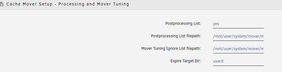

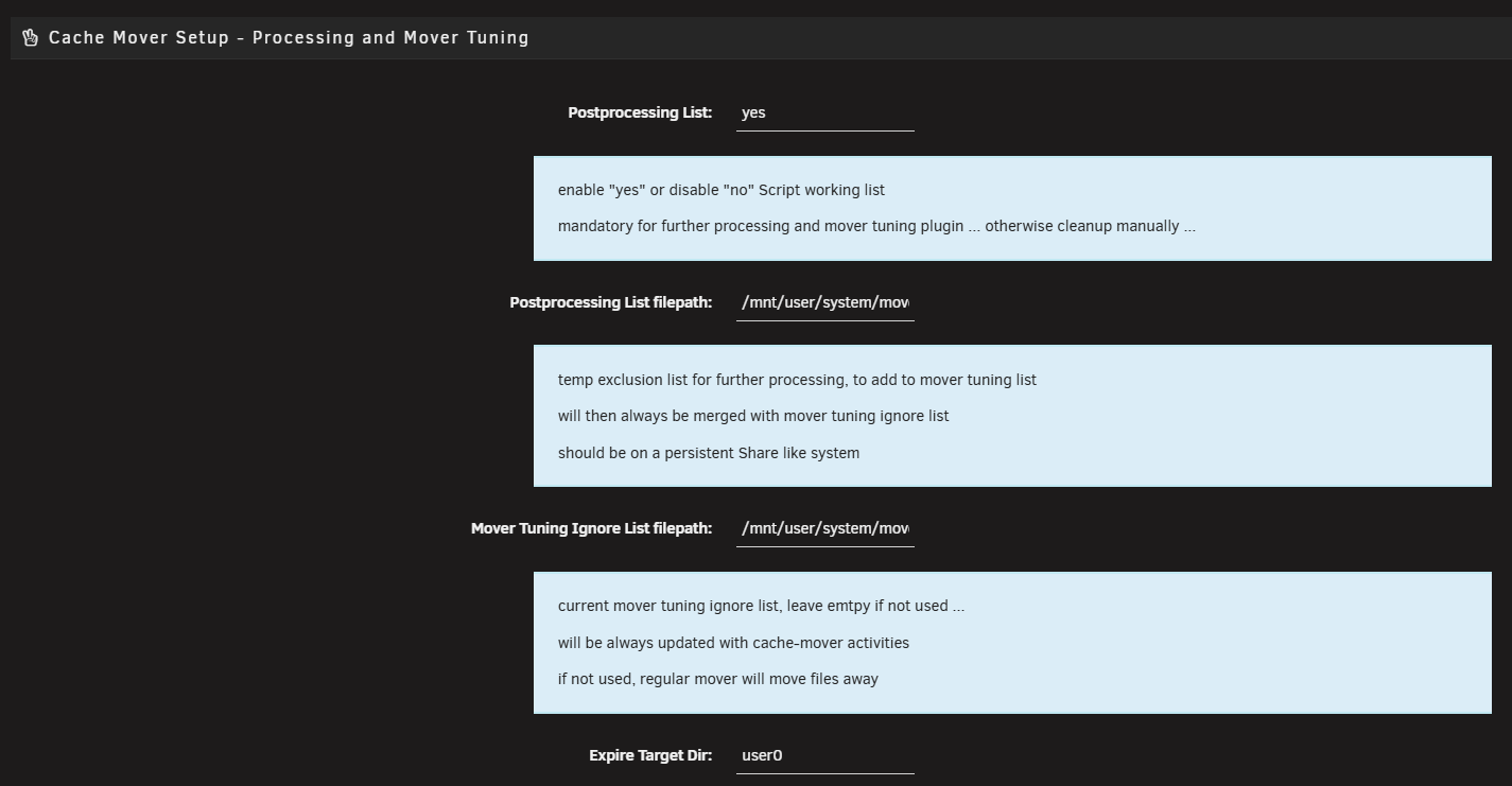

October 14, 20251 yr Author cache mover scheint zu passen, cleaner aber nicht ...1 hour ago, alturismo said:und das hast du auch umgesetzt ?Ja, sehe aber gerade, das der Mover in den Processing and Mover Tuning Einstellungen nichts eingetragen hat. Kann ich nun auch nicht, weil, wenn ich ja auf apply drücke, ein Fenster aufgeht.. ohne Änderungen zu übernehmen.. kann man das da auch per Terminal lösen?

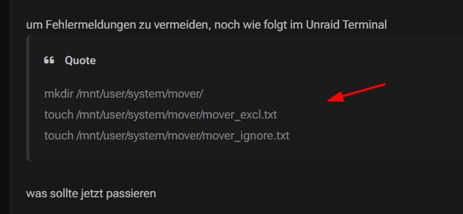

October 14, 20251 yr 49 minutes ago, scout210177 said:.. ohne Änderungen zu übernehmen.. kann man das da auch per Terminal lösen?du solltest eher mal schauen warum ... wie gesagt, das kommt nicht durch die plugins ;)nano /boot/config/plugins/ca.mover.tuning/ca.mover.tuning.cfgdort wäre die Einträge anzupassenfilelistf="yes"filelistv="/mnt/user/system/mover/mover_tuning_excl.txt"oder wenn du jetzt mein plugin meinst, nano wie oben beschriebenmove_excl="yes"move_excl_list="/mnt/user/system/mover/mover_cache_excl.txt"move_tune_list="/mnt/user/system/mover/mover_tuning_excl.txt"target_keephours="user0"
October 14, 20251 yr Author wenn ich "nano /boot/config/plugins/ca.mover.tuning/ca.mover.tuning.cfg" eingebe im Terminal, seh ich nur eine leere Datei..zweifel nicht daran das es nicht am Plugin liegt, ABER es ist das einzigste Plugin, oder sagen wir mal besser: die einzigste Seite auf der das passiert. Auch mit Firefox und Edge getestet.Gestern ging noch alles problemlos, dann hab ich was im Plugin verstellt, allerdings weiß ich auch nicht mehr was das war... danach ging es nicht mehr.Habs dann mehrfach de- und reinstalliert, ohne Erfolg. Auch ein Reboot hat nichts gebracht. Edited October 14, 20251 yr by scout210177
October 14, 20251 yr 14 minutes ago, scout210177 said:wenn ich "nano /boot/config/plugins/ca.mover.tuning/ca.mover.tuning.cfg" eingebe im Terminal, seh ich nur eine leere Datei..ich hole mal aus, hast du mover tuning installiert ?Hintergrund, das ist ein separates plugin womit man den mover "manipulieren" kann, mit dem "spiele" ich zusammen um exclusions zu setzen.Aber bevor du hier weiter testest, setz den mkdir und die 2 touch Befehle ab, damit sollten die Fehler erstmal erschlagen sein.und der mover sollte mittlerweile existierende skippen, daher nicht tragisch ...
October 14, 20251 yr Author Mover Tuning hatte ich nicht installiert, du meintest oben irgendwo, der wäre optional. kann ich aber nachholen wenn du meinst es läuft damit alles runder :) mkdir und die 2 Touch's sind gesetztEdit: Nachdem ich per Konsole "move_excl...." eingegeben habe, kann ich auch wieder auf APPLY oder SET CRON drücken, ohne das ein weiteres Fenster aufgeht...Edit2: Dafür macht der Mover aber jetzt nichts mehr :D :D Schreibt auch keine LOGs Edited October 14, 20251 yr by scout210177 Nachtrag

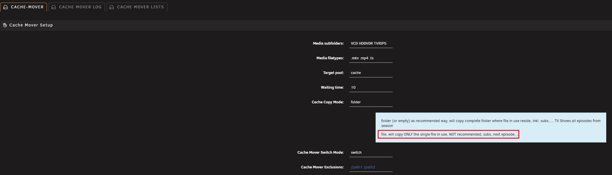

October 15, 20251 yr Community Expert @alturismo das Plugin kannte ich noch gar nicht, sieht aber sehr nützlich aus 👍ich habe ein paar Fragen:ist es zwingende Voraussetzung, dass Mediendateien in separaten Ordnern liegen oder kann das Plugin nicht auch nur die abgespielte Datei kopieren? (ich habe aktuell einen großen Ordner mit viiielen Dateien)ich würde gerne einen separaten Pool nehmen, auf dem der Mover nicht arbeitet (also nicht den primary-Storage des Medienshares), demnach würde ich die Einstellungen zum Mover-tuning einfach auslassen (das meintest du mit optional, richtig?) - das Plugin löscht die Medien dann dort einfach nach Ablauf des keepalives, oder?wie funktioniert das "live Switching"? Bemerkt man eine (kurze) Unterbrechung/Ruckler im Stream?
October 15, 20251 yr Author Zu 3. kann ich dir zumindest sagen, keine Ruckler bei mir, weder im Browser, noch im VLC oder der Nvidia Shield.Normalerweise speichern Abspieler ja auch eine gewisse Menge Daten vor
October 15, 20251 yr Community Expert 29 minutes ago, scout210177 said:Normalerweise speichern Abspieler ja auch eine gewisse Menge Daten vorDas hab ich gehofft, dass das im Puffer untergeht....Das funktioniert aber nur ab unraid 7, richtig? würde mich auch interessieren wie @alturismo das technisch gelöst hat 🤔
October 15, 20251 yr 1 hour ago, _alo_ said:ist es zwingende Voraussetzung, dass Mediendateien in separaten Ordnern liegen oder kann das Plugin nicht auch nur die abgespielte Datei kopieren? (ich habe aktuell einen großen Ordner mit viiielen Dateien)empfohlen, ja, hab aber mal eingebaut das auch nur single file geht.1 hour ago, _alo_ said:wie funktioniert das "live Switching"? Bemerkt man eine (kurze) Unterbrechung/Ruckler im Stream?Eingriff am "Herz" ;) file descriptor im Hintergrund wird umgeschrieben, funktioniert auch komplett ohne Aussetzer bei live streams ohne Puffer, Echtzeit ...natürlich NUR wenn die dann read disk auch schnell ist (ssd)1 hour ago, _alo_ said:ich würde gerne einen separaten Pool nehmen, auf dem der Mover nicht arbeitet (also nicht den primary-Storage des Medienshares), demnach würde ich die Einstellungen zum Mover-tuning einfach auslassen (das meintest du mit optional, richtig?) - das Plugin löscht die Medien dann dort einfach nach Ablauf des keepalives, oder?das wird komplexer ...technisch, ja, praktikabel, Nein.simples Beispiel, Plex hat ja die "separate" disk nicht in seinem mount, was passiert jetzt ...während du einen Film abspielst, solange der am Stück dann durchläuft würde das copy, switch, ... funktionieren, aber sobald du Pause drückst, oder später weiterschauen willst, oder bei einer Serie die nächste Episode schaust, öffnet Plex die Ihr bekannte Datei welche nicht auf dem separaten cache liegt da Plex davon nichts weiß.aber das clean Verhalten wird generell bei Punkt 1 und Punkt 2 ggf. beeinträchtigt, bei 1. auf jeden Fall, weil ...bevor ich die Kopie lösche gleiche ich source / target ab falls es Änderungen gab ... und sende dann nur eine Warnung und lösche nicht wenn abweichend ...warum, Beispiel, aktive Serie liegt auf cache > pool, teilweise bereits im array, jetzt wird was geschaut, wird in cache geschoben, neue Folgen kommen dazu (liegen erstmal nur im cache), dann will ich den nicht löschen ... nur als Beispiel.für 2. habe ich einen workaround beschrieben im Zusammenspiel mit mergerfs um so etwas zu realisieren, UAD devices und / oder multiple pseudo arrays usw usw ...

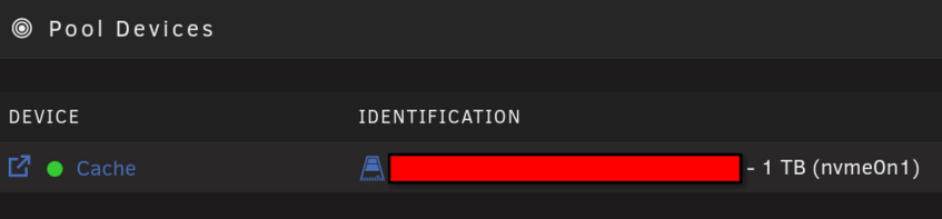

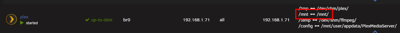

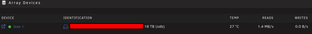

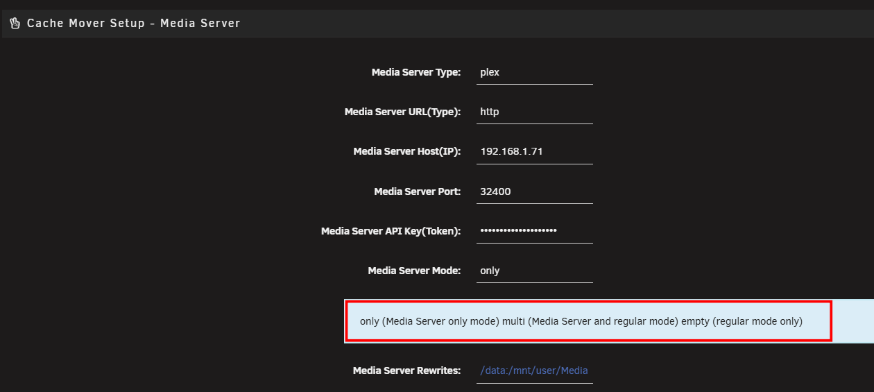

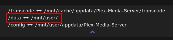

March 10Mar 10 Ahoi,ich nutze Plex und bin kürzlich auch auf dieses nice PlugIn gestoßen. Mein Problem ist, dass das Array nicht in den SpinDown geht, sondern einfach weiter von der HDD gelesen wird.Filme und Serien werden in den Cache kopiert, aber das war auch schon alles.cat /boot/config/plugins/cache-mover/cachemoversettingsdisks=""pool="cache"subfolders="Filme Serien"filetypes=".mkv .mp4 .ts"wait_todo="15"move_excl="yes"move_excl_list="/mnt/cache/system/mover_excl.txt"move_tune_list="/mnt/cache/system/mover_ignore.txt"rsync_mode="copy"rsync_move=""rsync_copy="rsync --stats -azht --mkpath"switch_mode="switch"time_keephours="5"time_keephours_sub="120"subfolder_keep_sub="/Serien"target_keephours="user0"use_recycle="no"recycle_folder=".Recycle.Bin"unraid_note="yes"unraid_syslog="yes"script_cron="*/5 * * * *"clean_cron="57 * * * *"mediaserver_type="plex"mediaserver_url="http"mediaserver_host="192.168.178.13"mediaserver_port="32400"mediaserver_key=***************************mediaserver_only="multi"exclusions=""rewrite_source="/data/:/mnt/user/movie/"script_cron_state="started"clean_cron_state="started"cat /boot/config/shares/media.cfg?????? cat: /boot/config/shares/media.cfg: No such file or directory ?????Leider bin ich hier nicht wirklich firm in der Materie....
March 10Mar 10 11 minutes ago, LootfinGER said:Leider bin ich hier nicht wirklich firm in der Materie....alles gut ;)mal vorne angefangen, je nachdem was für ein pool das ist (zfs ist kritisch), ein config Fehler, dein remapping im plugin ist falsch, das /movie/ ist zu viel.12 minutes ago, LootfinGER said:rewrite_source="/data/:/mnt/user/movie/"das korrigieren, dann umstellen auf 13 minutes ago, LootfinGER said:mediaserver_only="multi"only ...aktuell wird das plugin die Aktivität erkennen (multi mode), aber da das plex rewriting nicht funktionieren kann wird auch nie "umgeschaltet"sollte es "eigentlich" gewesen sein.
March 11Mar 11 Hm... nö, der holt das Array immer noch aus dem SpinDown und ließt fleißig weiter davon.Das File-System auf dem Array ist XFS...habe ich damals wahrscheinlich in meiner grenzenlosen Unwissenheit so eingerichtet. Hätte wahrscheinlich BRTFS sein müssen...oder hab ich hier grundsätzlich irgendeine andere Verkettung ungünstiger Umstände?Die Ordner "Filme" & "Serien" liegen im übergeordneten Ordner "movie". M.E. müsste das Verzeichnis dann doch "/mnt/user/movie/" sein.Der Pool: Edited March 11Mar 11 by LootfinGER
