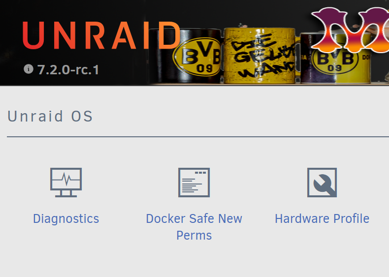

October 17, 2025Oct 17 Community Expert 5 minutes ago, Cyb3rrunn3r said:Leider mag mein Hirn krankheitsbedingt nicht mehr so wirklich.jaja, das trifft so einige :-) DU solltest gar nix ändern, so ein UNRAID habe ich noch nie gesehen, keine Ahnung, wie man das hinbekommt.Allerdings verwundert es mich nicht, dass es da "kleinere Probleme" gibt. Eigentlich wundert es eher, dass es überhaupt noch was tut.Es gibt eine Funktion "Docker Safe New Permissions" unter ToolsDie sollte alle Platten/Dateien/Ordner wieder auf "normale Werte" zurücksetzen.Ich bin mir nur nicht sicher, ob ich Dir raten soll, sie auszuführen. Wie gesagt, so verbogen wie Deine Kiste hab ich noch nie was gesehen...(kann sein, dass das Tool erst erscheint, wenn man das Plugin Tips&Tweaks installiert hat, weis ich nicht mehr, schon zu lange her)
