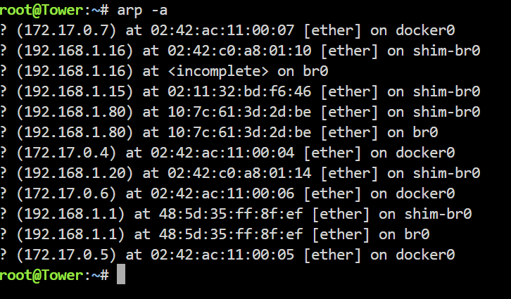

Ich habe bspw. bei Unifi regelmäßig, dass die IP des Servers (192.168.1.100) "mehrfach" verwendet wird - und ich habe schon die allermeisten Docker im VLAN "192.168.10.0/24".

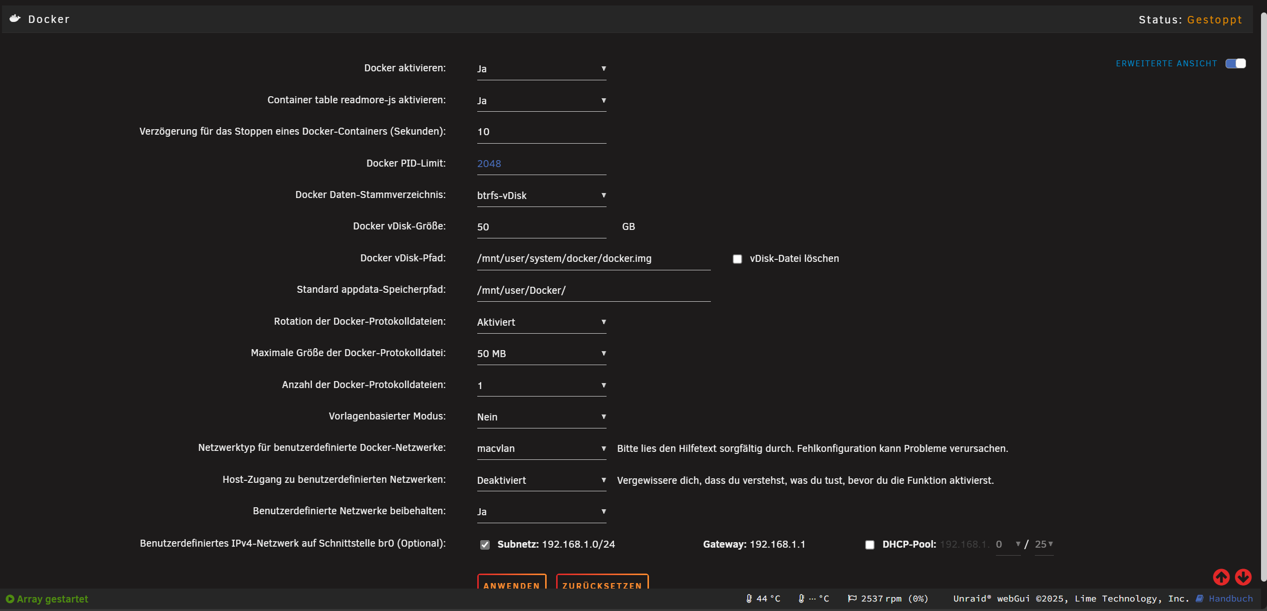

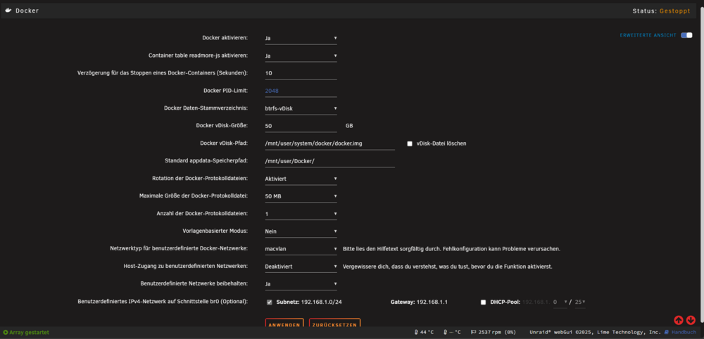

Ich hab das mal Docker auf IPvlan gestellt fahren die Container mit Netzwerktyp: br0 nicht mehr hoch.
Hier mal meine Aktuelle Docker Settings und Netzwerksetting aktuell hab ich es wieder macvlan da sonst nichts läuft.

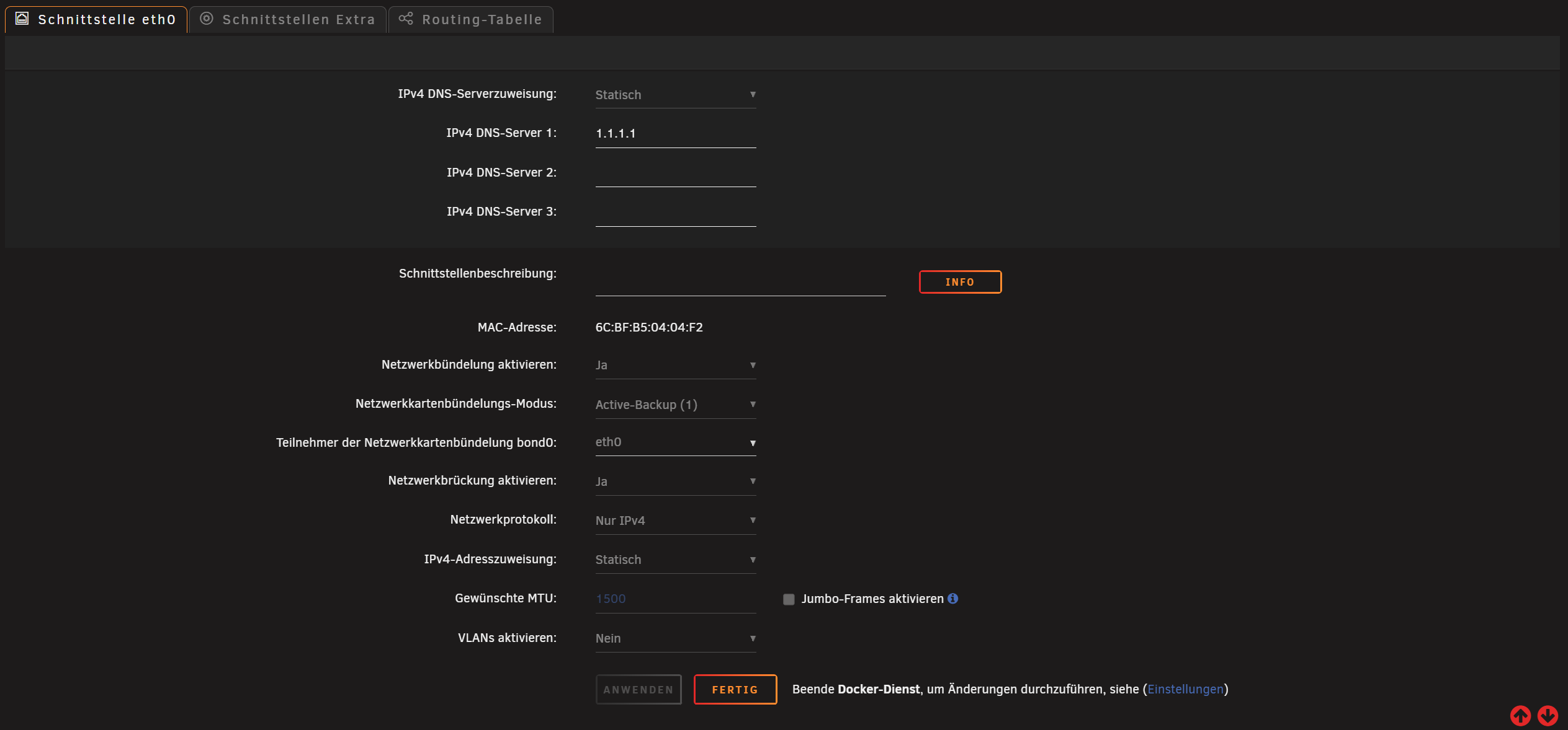

Welche bridging Einstellung ist gemeint eigentlich Docker oder Netzwerkeinstellung?

Wenn du container mit eigenen IP-Adressen brauchst, musst du macvlan verwenden. Das geht nicht anders.
Und bridging meint die Netzwerk Einstellungen (also "Netzwerkbrückung"). Die "bridge" in Docker ist was anderes.
Ist bei dir aber eh aktiv, daher ist es bei dir wenn ein anderes Thema (hier geht es wie gesagt um PING Verluste, also deutliche Netzwerkprobleme).
