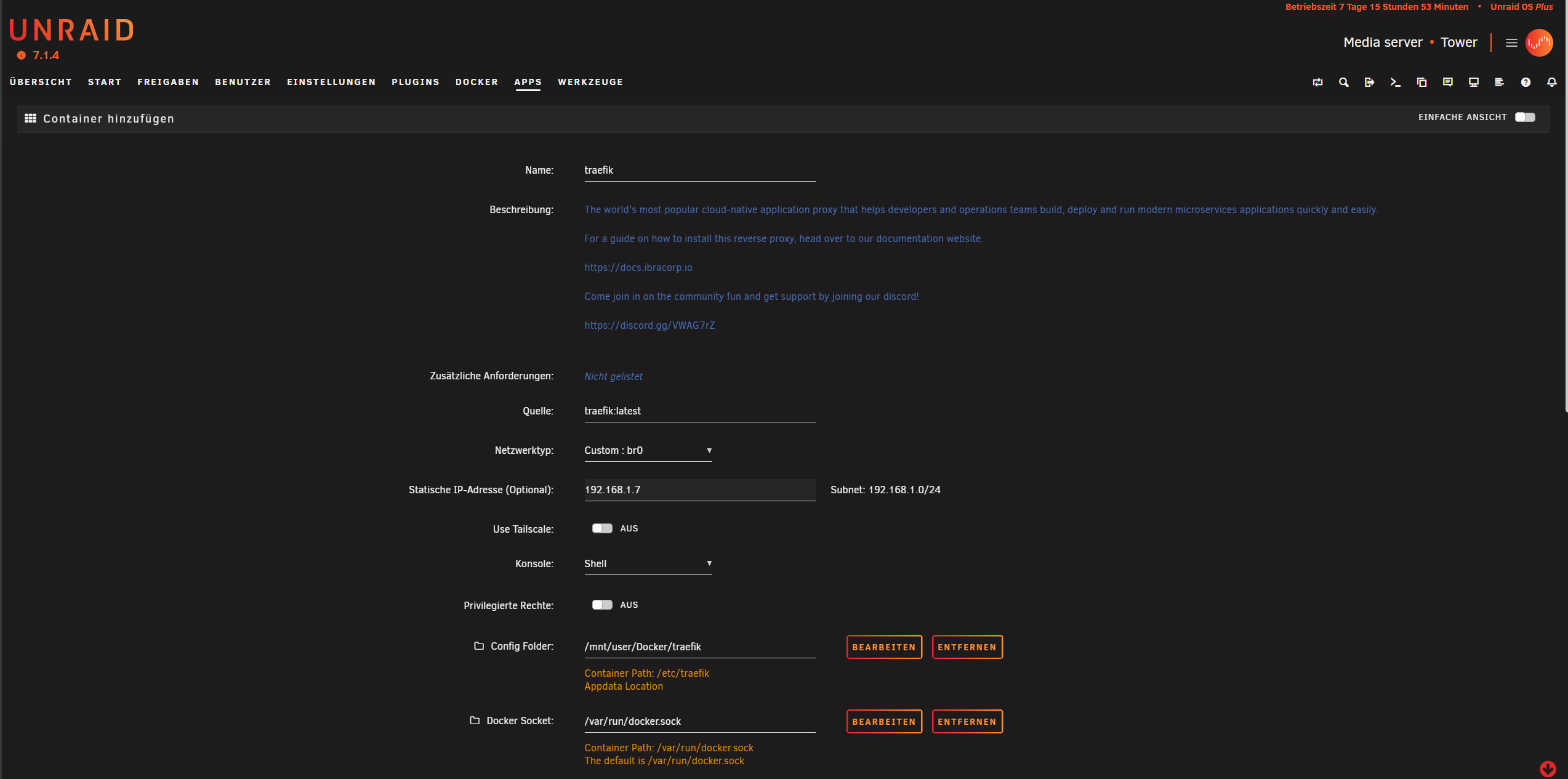

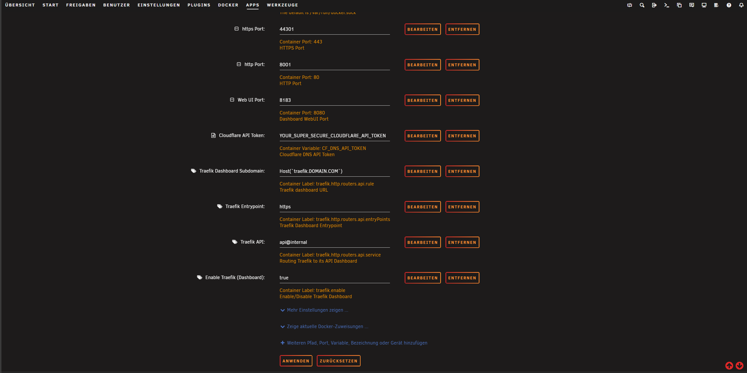

October 29, 2025Oct 29 Community Expert Moin, ich wollte mal fragen, ob jemand von euch Traefik aus dem App Store von Unraid zum Laufen gebracht hat?Ich habe es mal installiert, aber irgendwie komme ich nicht auf die Weboberfläche.Ich habe auch keine direkte Anleitung zu Traefik aus dem App Store von Unraid gefunden.
October 29, 2025Oct 29 Community Expert als erstes: ich kenne traefik überhaupt nicht, hab nur mal den Namen gehört...36 minutes ago, SvensenDE said:aber irgendwie komme ich nicht auf die Weboberfläche.vielleicht fängst Du mit einer genaueren Fehlerbeschreibung an: Läuft der Container überhaupt mit diesen Einstellungen? Was bekommst Du im Browser beim Aufruf von http://192.168.1.7:8183 ?dann Fragen zur Konfig:wieso liegt Dein Konfig Folder nicht unter appdata? gibt es einen besonderen Grund?passt die Dashboard URL?hast Du auch einen Cloudflare API Token eingetragen?

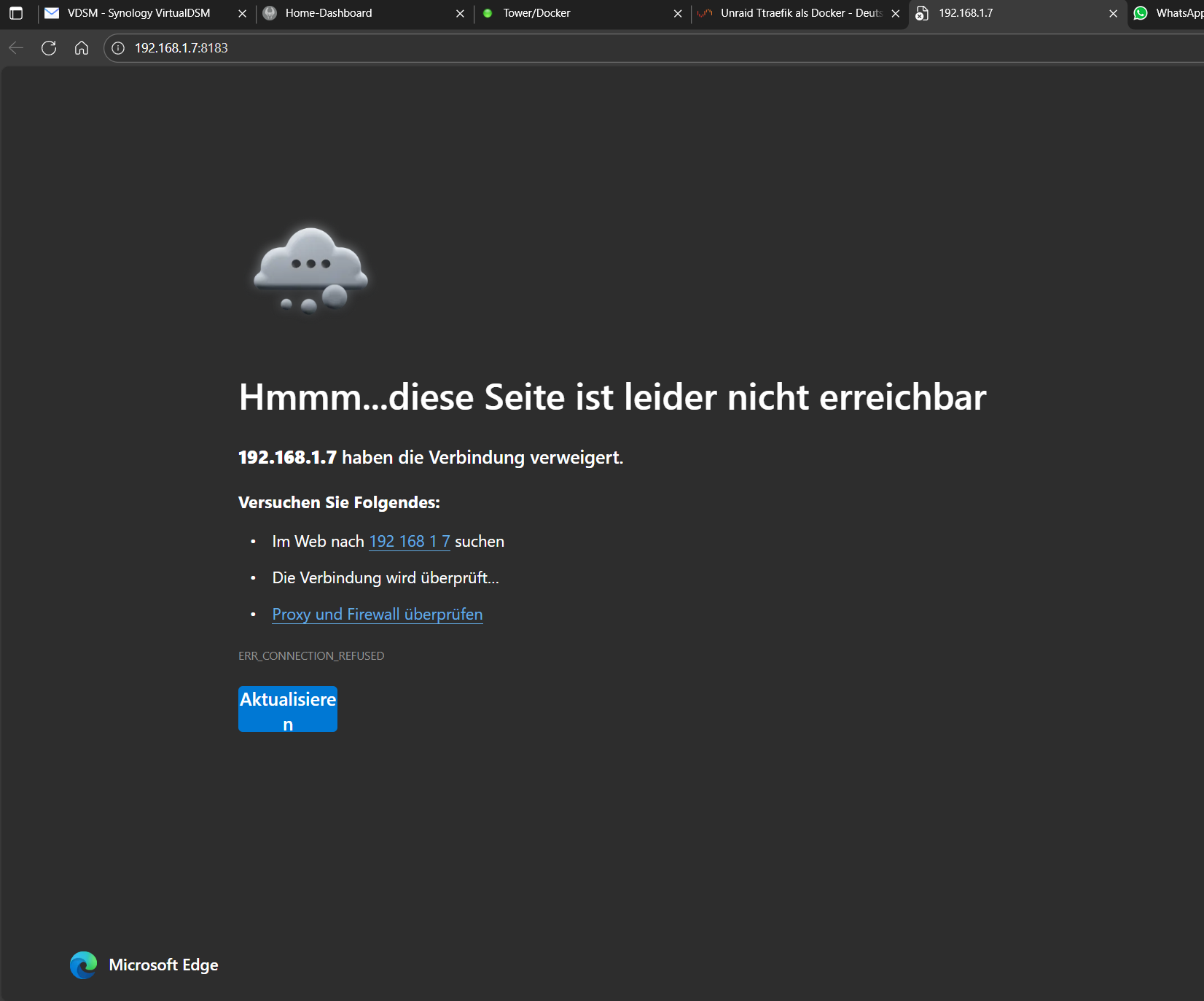

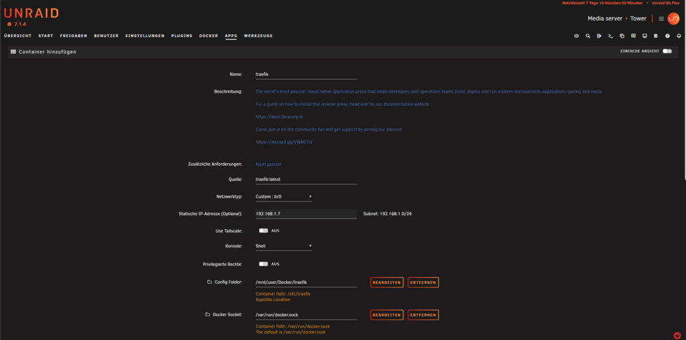

October 29, 2025Oct 29 Author Community Expert Vielen Dank für deine Nachricht.Unter der URL http://192.168.1.7:8183 bekomme ich leider die Fehlermeldung, dass die Seite nicht erreichbar ist.Meine Konfigurationsordner liegen alle unter /mnt/user/Docker/.Ich habe es auch mit dem Ordner appdata ausprobiert, aber die Seite ist trotzdem nicht erreichbar.Daher auch meine Frage, ob das schon einmal jemand zum Laufen gebracht hat,weil ich im Unraid Store keine Dokumentation oder App-Beschreibung dazu gefunden habe.Der Link zur App (https://docs.ibracorp.io/) ist leider keine Anleitung zur App-Konfiguration.Das mit der Traefik-Dashboard-Subdomain habe ich ehrlich gesagt nicht verstanden – ich weiß nicht genau, was ich dort eintragen muss.Daher ist alles, was du auf den Screenshots oben siehst, aktuell so eingetragen.Cloudflare nutze ich gar nicht.

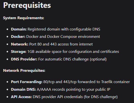

October 29, 2025Oct 29 Community Expert 47 minutes ago, SvensenDE said:aber die Seite ist trotzdem nicht erreichbar.ich wiederhole mich: läuft der Docker container überhaupt oder gab es beim docker compose irgendwelche Fehlermeldungen?Was sagen die Logs des Containers bzw. die Console? Sind da Fehlermeldungen zu erkennen?48 minutes ago, SvensenDE said:Der Link zur App (https://docs.ibracorp.io/) ist leider keine Anleitung zur App-Konfiguration....hier gibt es aber Dokumentationen und auch die docker compose relevaten Einstellungen erklärt: Traefik | IBRADOCSDie vorgefertigte "App" für unraid ist ja auch "nur" ein template für docker-compose-relevante Einstellungen....Hast Du auch die Voraussetzungen alle erfüllt?

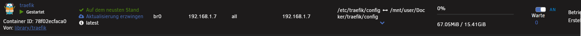

October 29, 2025Oct 29 Author Community Expert Sorry ja Docker Container läuft laut Anzeige von UnraidDocker Logs spuckt er leider nichts aus.Wenn ich direkt die IP-Adresse aufrufe, bekomme ich das 1 hour ago, _alo_ said:Hast Du auch die Voraussetzungen alle erfüllt?Die Voraussetzungen habe ich aber nicht an traefik weitergeleitet, weil aktuell noch Zoraxy proxymanager läuft.
October 29, 2025Oct 29 Community Expert Ich hab den Container auch mal interessehalber installliert, so wie du, ohne die config anzupassen, gleiches Ergebnis: Log leer, Console sieht aus als wenn er läuft, Dashboard nicht erreichbar. (manchmal ist ja hier in der Console zu sehen, wo es hakt:)Was ich dazu noch gefunden habe ist, dass man traefik im insecure Modus laufen lassen muss (api.insecure='true') um das Dashboard überhaupt angezeigt zu bekommen, dieses sollte anschließend unter 192.168.1.7:8183/dashboard/ erreichbar sein. Das Flag habe ich aber auf die Schnelle auch nicht erfolgreich da reinbekommen..... auch ist /etc/traefik ja komplett leer (egal wo das bei Dir liegt).Ich gehe davon aus, dass man erstmal basics/domains konfigurieren muss.....Was sollte er sonst unter 192.168.1.7 auch anzeigen?....da war nginx einfacher 😉Sorry, dass ich da nicht weiter helfen kann, aber das hat denke ich weniger mit dem unraid-template zu tun, als eher mit der notwendigen Konfiguration des Dienstes.
