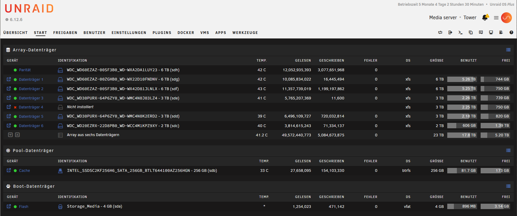

Bei mir ist mal wieder alles anders als normal ;-) Irgendwann hatte mein Dartenträger 4 einen SMART Fehler und irgendwie wurde die Festplatte im System deaktiviert.
Ich weiß gar nicht mehr ob ich das bestätigt habe oder Unraid selbst die Platte rausgeschmissen hat, es ist auch schon bestimmt paar Monate her. Nun sollte man ja denken wenn der Datenträger mit einem Roten X gekennzeichnet ist und "Nicht installiert" dabei steht, das der Datenträger von Unriad auch nicht verwaltet/genutzt wird. Das kann ich aber so nicht bestätigen, Unraid legt fleissig weiterhin Daten auf der Platte ab.
So nun hab ich mal wieder etwas Zeit und Laune mich mit Unraid zu beschäftigen - schliesslich läuft das System soweit Fehlerfrei - was ich Super finde.
Ich würde also gerne die besagte Festplatte gegen einen andere Festplatte austauschen, weiß gerade nur nicht mehr wie ich das mache unter Unraid.
Daher wäre ich dankbar für eine Anleitung diesbezüglich und sage zugleich Danke für euren Support
Solved by alturismo

Ich mache gerade das Gehäuse auf und will die defekte HDD entfernen und stelle fest - entfernt habe ich die wohl bereits, nur keine neue eingebaut. Spuki das auf Datenträger 4 Daten drauf waren, wenn datenträger 4 physisch nicht vorhanden war 🫨
Das ist nicht gruselig, das war wohl die Ausfallsicherung durch die Parität.
Einfach nur toll dieses Unraid 😍
