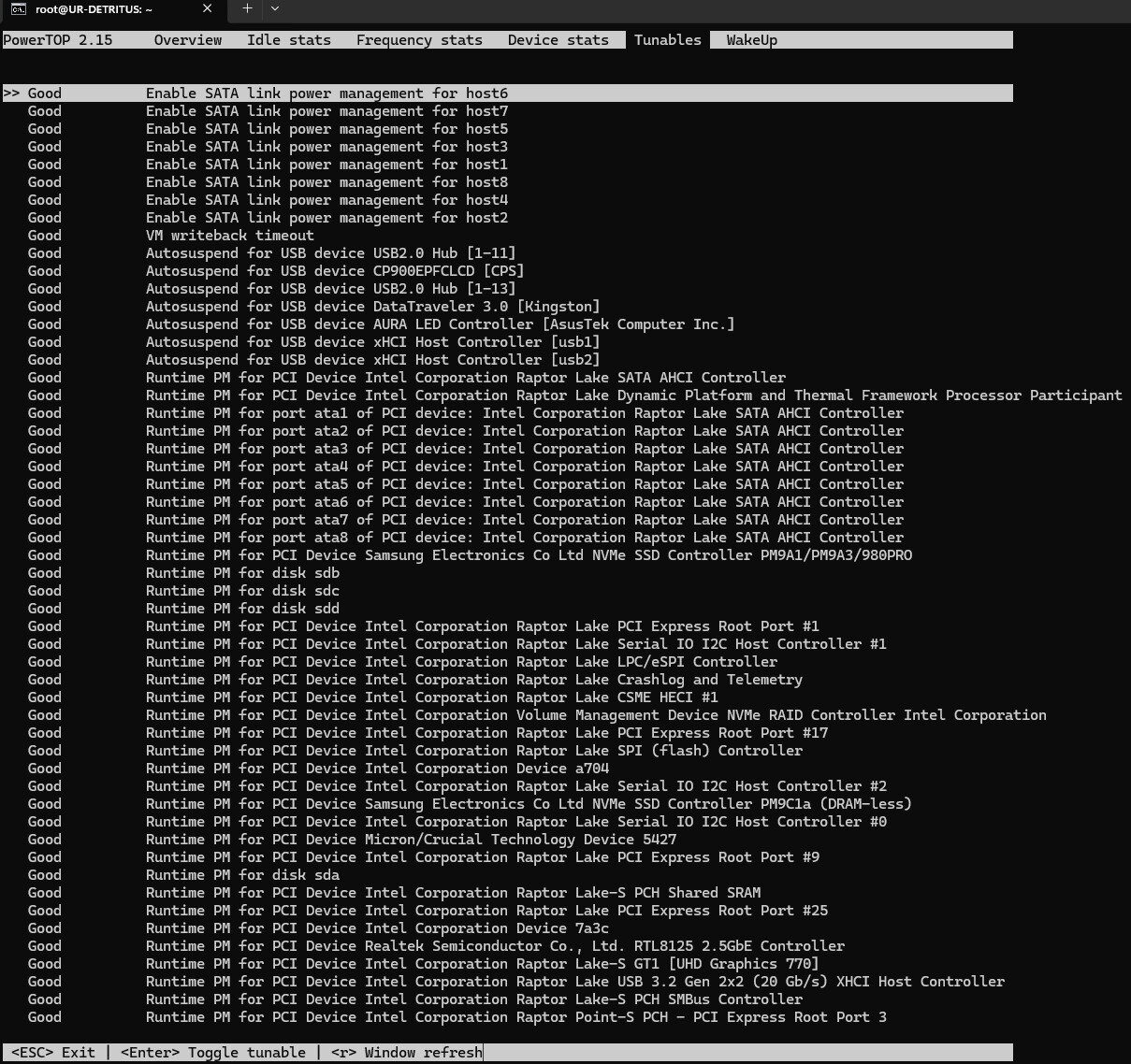

Alle Stromsparmaßnahmen im Bios eingestellt. Powertop über autotune laufen lassen und den Realtek NIC über den ASPM-Helper eingebremst. NIC an einem 1GB Switch.

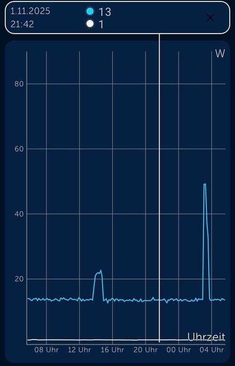

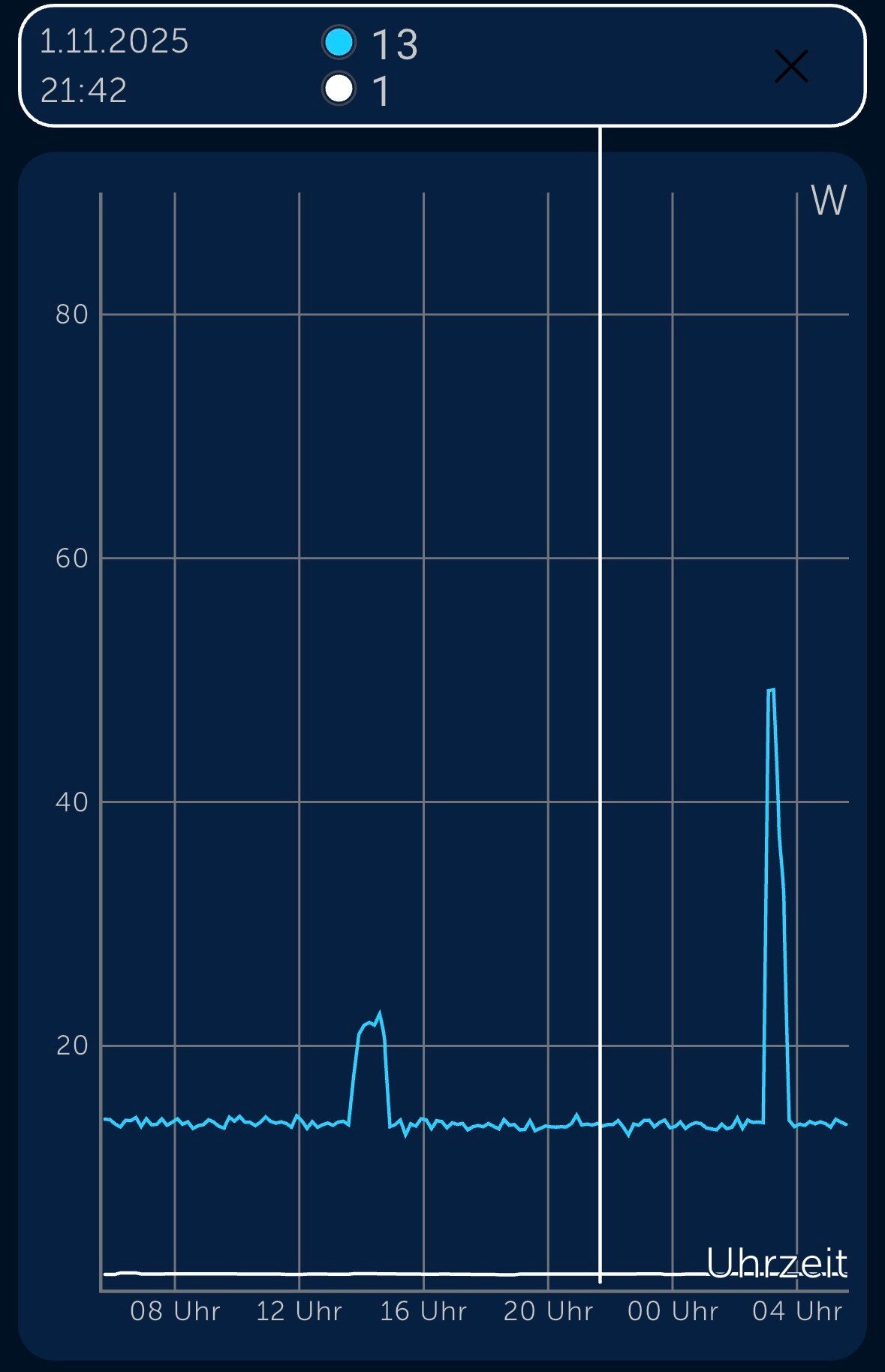

Nach dem Einbau der Festplatten, der zweiten NVMe, Aktivierung des Array und zwei laufenden Docker Containern (HomeBridge und Plex) pendelt sich der Verbrauch bei 13-14 Watt ein, wenn die Festplatten im SpinDown sind. Auch in der Ausbaustufe wird P10 erreicht.

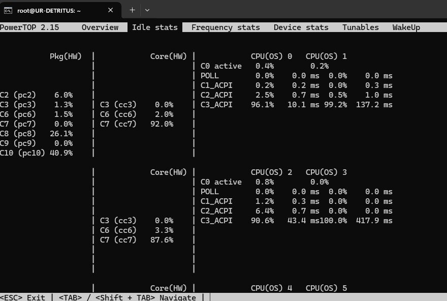

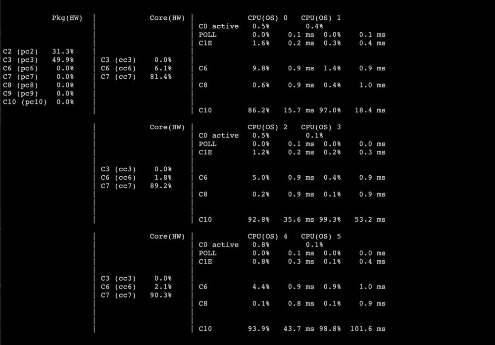

Nachfolgend die Pkg Stages mit gestopptem Docker Dienst P10 wird erreicht.
Mit gestopptem Array und dementsprechend ohne Docker P10 wird natürlich auch erreicht.

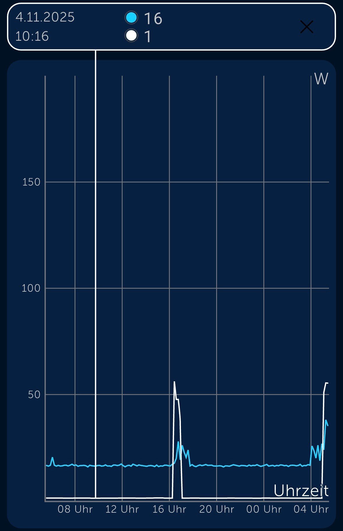

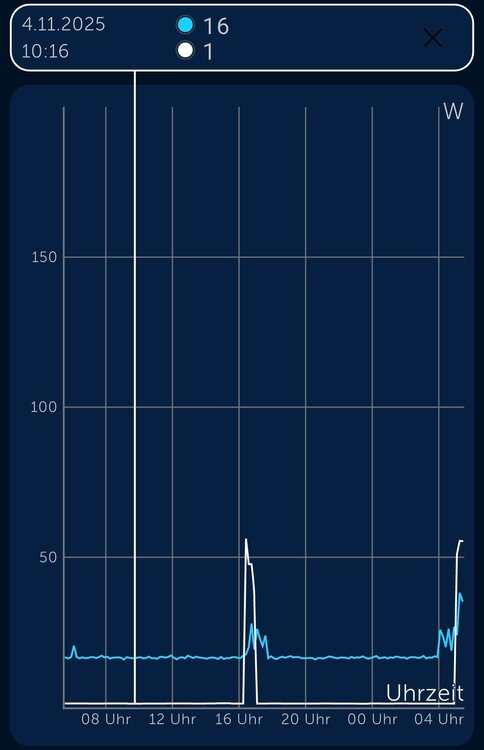

Mit laufender Videoüberwachung über den AGENT-DVR Docker mit drei Kameras liegt der Verbrauch bei 16-17 Watt und es wird nur noch P6 erreicht.

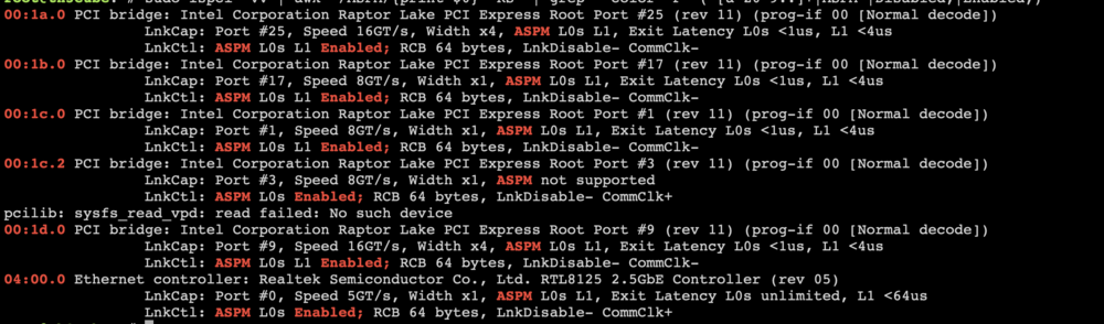

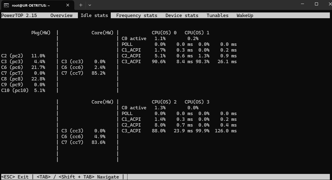

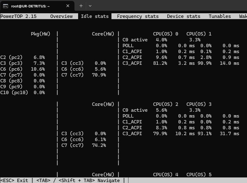

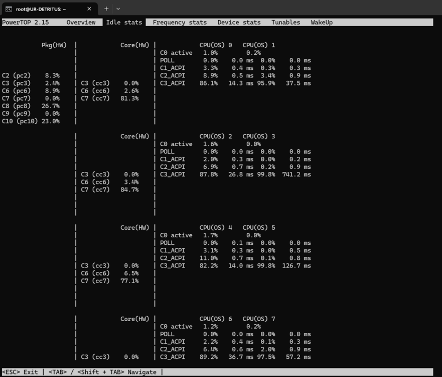

Hi, habe mir das gleiche Board zugelegt. Komme aber nicht über c3 hinaus. Im BIOS habe ich alle ASPM/C-Stats settings aktiviert. BIOS von 1805 auf 1825 geflasht. Außer einer Samsung NVME (unterstütz ASPM) steckt nichts drin. Habe alle m2 Ports durchprobiert. Auf der Realtek habe ich ASPM aktivieren können. LSPCI / Powertop zeigt nichts verdächtiges. Aber komme nicht über c3 hinaus ...
... Auf der Realtek habe ich ASPM aktivieren können. LSPCI / Powertop zeigt nichts verdächtiges. Aber komme nicht über c3 hinaus ...

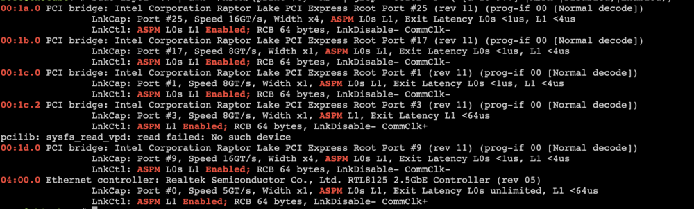

Zeige uns mal, was im Terminalfenster angezeigt wird, wenn Du
sudo lspci -vv | awk '/ASPM/{print $0}' RS= | grep --color -P '(^[a-z0-9:.]+|ASPM |Disabled;|Enabled;)'
ausführst.

Hallo zusammen,
ich hab gerade noch die NVME rausgenommen, um diese ebenfalls auszuschließen.
lspci zeigt folgendes:

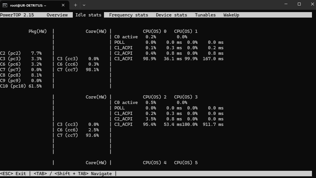

hier noch powertop
nach powertop --auto-tune werden alle devices als "good" angezeigt.
Ich kann noch meine BIOS Setting zum abgleich posten. Erst mit ASPM Auto probiert und dann versucht mit Settings auf L1
Bin für jede Hilfe dankbar
Wenn ich es richtig sehe hast Du die Realtek auf L1 stehen. Versuch es mal mit L0s
Bei einigen Leuten machen realtek Lan bei L1 Probleme.
Hast Du die Realtek Treiber aus dem CA installiert? Die können ASPM vorgaukeln, ohne es richtig hinzubekommen.

Hab jetzt mal nach einem Reboot auf L0 gestellt. und ein wenig laufen lassen. Leider nur C3
Realtek Treiber habe ich keine installiert. Nur Unraid 7.2.3 plain mit ASPM helper Plugin. Array ist aus. Hatte auch schon L0&L1 probiert und NIC auch mal abgesteckt aber nicht im BIOS deaktiviert...
Zwischenzeitlich habe ich auch Debian 13 mit den 6.17er Kernel getestet. Gleiches Bild :/
Also wundert mich gerade sehr. i3 12100 sollte deep c-states unterstützen.
BIOS ist das neuste drauf @volleybecker läuft noch auf 1820.
Ich hatte von 1805 auf 1825 aktualisiert. Evtl. downgrade machen ?

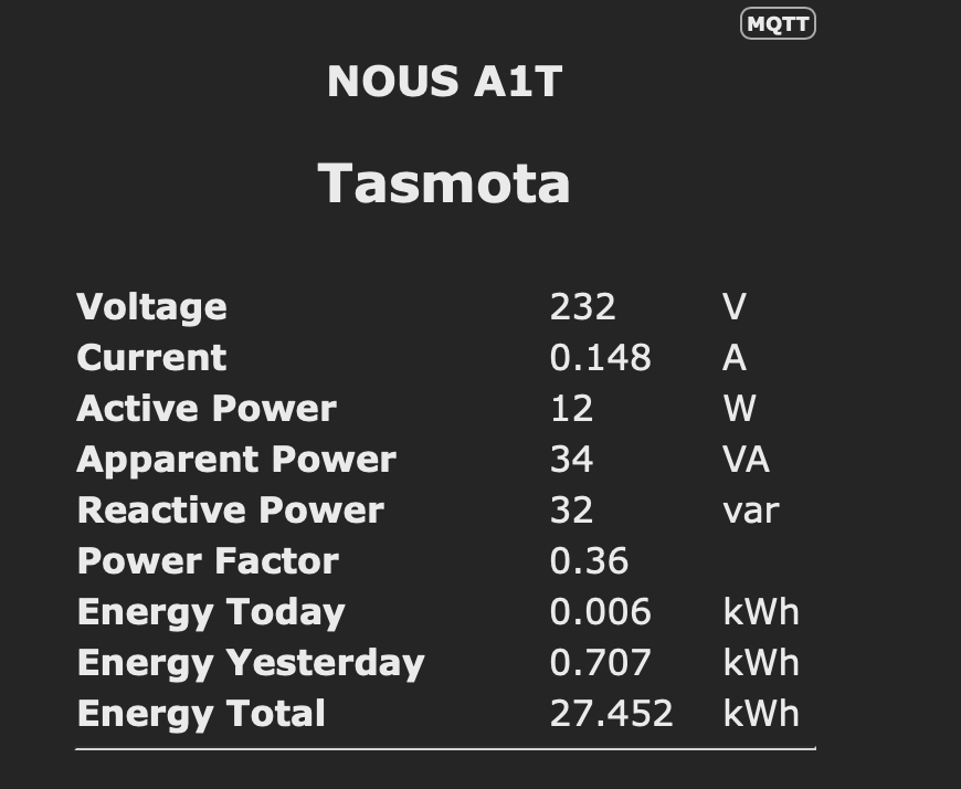

Ich habe kleine fortschritte gemacht. Um die BIOS Version und ASPM Settings ausschließen zu können, habe ich mal die NIC komplett abgeschaltet und konnte dadurch direkt c8 erreichen. Dann noch die nanoKVM abgeklemmt - wieder dran und ich konnte sehen, dass das System kurz in c10 war : )
Lande blank so bei 12W idle
Netzteil (Bequiet Power 13m 750w) ist etwas überdimensioniert und deshalb wohl im low power idle nicht ganz so effizient wie das von @volleybecker aber mein A1T ist auch noch nicht kalibriert. Gehe aber davon aus, dass es Waste vom PSU ist ...
Es ist also sicher die NIC. Ich schau jetzt mal wie ich die richtig zum schlafen bekommen kann. Der tipp mit Dauer L1 ist schon mal gut, vielen Dank!

Poste doch mal Deine Bios Einstellungen. Eventuell ist da noch was "krumm". P10 sollte ohne weitere Komponenten nahezu sofort zu erreichen sein (ohne Tastatur/Maus und ohne Bildschirm). Nacktes System mit Prozessor, Speicher und unraid Stick. SSH Dienst einschalten und über das Netzwerk auf den Server zugreifen und Powertop autotune ausführen und danach Powertop starten.
